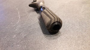

Re: nouveau projet buster : REVC 68H
Petite info: cette mousse Eva n'a pas le même diamètre que l'arrière du pm
http://www.rodhouse.fr/fr/toutes-les-po ... 02518.html
Et la wcs ne rentre pas non plus sauf si on supprime le tenon
blanks montés:
-RCLB 70 XL, REVC 68H
-XSW 62 MX
-RX6 SB 720-4, RX8 XST 1085
-XSW 62 MX
L'ACS fait 1mm de plus que ke standard en diamètre.
Pour mettre WC16 devant deux solution soit comme tu le dis suppression du tenon de la bague, soit tu alèse un peu le corps du PM côté pas d. Is sur 3/5mm.

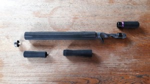

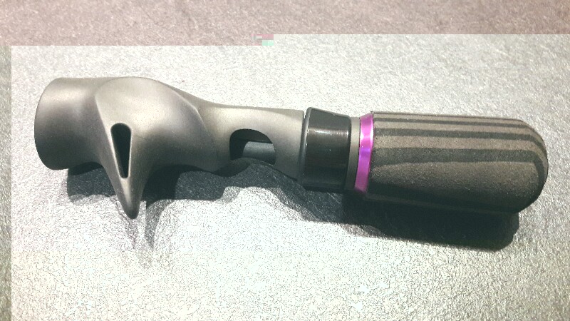

Pour éviter une nouvelle commande de poignée, j'ai possibilité d'utiliser :
- poignée colorée full grip juste de longueur, avec bague pm no fore grip (ou kdps et mousse noire).
- poignée Split grip colorée avec kdps + mousse colorée ( coton à tourner ...)
comme tu le sens ça
J'avais tranché quelques minutes après avoir posté
