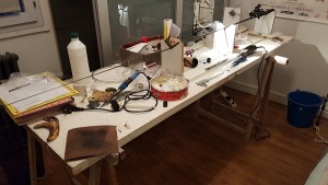

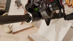

Yes Yvan ça donne la même chose, je viens de terminer de couper et d'ajuster avec la bague wcs
Il y a plus qu'à nettoyer et ranger un peu avant de coller :roll: :lol: :roll:

J'aime bien la façon dont tu as habillé le KDPS, c'est sobre et classe à la fois. Moi perso je prends l'insert Matagi qui est mat (préférence esthétique), par contre il faut recouper le PM dans ce cas.
Juste une question con : les peaux de bananes sur ton plan de travail c'est pour faire un wrap sur ta rod :mrgreen: ??
Messages : 6809
Re: SJ 705 IM
moi j'avais surtout repéré la boite de chocolat ... :mrgreen:

:D :D oui wrap peau de banane et papier de bonbon ! ça va déchirer :shock: :shock: :shock: :shock:
