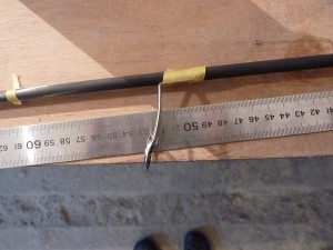

@magic merci pour ton explication, c'est une canne pour pêcher du bord, 28.5cm ça devrait encore le faire, j'ai encore de la marge jusqu'au coude.
Je me permet une question concernant le placement du stripper, j'ai lu avec attention les posts concernant le KR concept, mais je n'y trouve pas une réponse définitive, plutôt des interprétations.

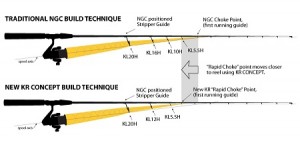

Si je me réfère au dessin que l'on voit partout, l'axe du moulinet passe dans le bas du premier anneau
En lisant vos commentaires, soit vous le mettez entre environs 53 et 57 cm (c'est la moyenne qui ressort des vos commentaires) , soit vous le centrez pour qu'il passe au milieu du stripper.

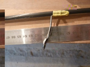

En suivant l'axe, ici l ebord de table, à 53 cm je suis dans le bas de l'anneau
et à 61 cm au milieu
j'aurai tendance à le mettre pour qu'il passe dans l'axe, mais 61 cm ça fait long si je m'en réfère à vos commentaires, bien que il me semble avoir vu un montage de matmix, si je ne me trompe pas, sur ce blank, qui avait mis son 1er anneau à 61cm.
D'un autre côté, j'ai lu un document fuji qui donne 69 cm pour le stripper pour une canne 7' et dit que le 1er anneau est à la même distance aussi bien en NGC qu'en KR et doit passer dans le milieu de l'anneau. Ce qui est en contradiction avec le dessin mis plus haut.

Les choix pour les anneaux... En résumé, même Fuji n'est pas clair...
En principe, la taille du blank ne devrait pas vraiment jouer, seule celle du moulinet devrait... Mais même Fuji ne le présente pas comme ça... Donc à force de me faire des noeuds au cerveau, j'ai fini par arrêter un truc.
Perso, ma façon de faire maintenant (qui pourra changer sans préavis :mrgreen:) c'est de prendre l'axe de la bobine et tirer tout droit. Puis je met le stripper pour qu'il traverse cet axe sur son premier tiers environ (donc au tiers le plus proche des pattes de l'anneau).
Sur un moulinet en taille 2000-2500 ça nous met autour de 54-56 en général, si plus gros c'est plus loin, logique puisque l'écart avec le blank au départ est supérieur. Puis je reprend les cotes Fuji pour la réduction et je considère de façon arbitraire que c'est bon :mrgreen:. Ensuite je fais mon tunnel selon la mise en pression, là pour le coup je ne prend aucune autre règle que de suivre le blank le plus régulièrement possible. Ça m'amène presque tout le temps à poser un, voir deux anneaux de plus que la reco Fuji.
Je sais qu'on dit en général que moins d'anneaux = moins de poids, mais d'autres "règles" de montage sur d'autres systèmes ont eux tendance à en ajouter en argumentant sur un meilleur guidage, ce qui [me] paraît logique.
Voilà, ça ne vaut rien de plus que d'autres approches, mais comme tu dis, à un moment il faut prendre une décision, moi c'est celle-la ;)

Pour l'axe de la bobine, j'ai tiré un trait droit sur une planche et je pose le blank dessus avec le moulinet en position et l'axe sorti au plus haut. Il y'a de toute façon une marge d'erreur...
Ensuite, 1/3 ou 1/4 c'est pas scientifique... L'idée est partie de Fuji. Ils disent en NGC que la ligne passe au milieu et en KR que le stripper est au même endroit. Or les KL-H sont plus longs sur patte que les KL... Donc forcément, ça ne peut plus passer au milieu... En tout cas, c'est ce que j'en ai déduis ;)

À la relecture, je m'aperçois que j'ai mal formulé mon post plus haut...
Je positionne initialement le stripper pour que ma ligne affleure sur le bord extérieur de l'anneau, comme de dessin.
Puis j'applique la réduction Fuji selon la taille du blank.
Et au final (réduction forcée) la ligne se retrouve vers le premier tiers plus près du blank une fois le cone complet.
Désolé de la confusion :oops:

J'ai repris mes cotes autrement, avec une latte de deux mètres, le stripper est toujours à 61 cm, mon choker est à 110.7 cm.
Je vais partir sur la position du choker qui devient le premier du tunnel, méthode d'ANR, merci alteclansing pour les liens, je les avais lus mais tu as recentré le sujet.
Ensuite je répartirai des deux côtés, je vais tricher légèrement pour descendre le stripper sous le seuil psychologique (pour moi) des 60 cm, style au tiers du centrage de l'anneau, méthode lesfilmu, (effectivement avec ton dernier message, j'ai compris ce que tu m'expliquais).
Ceci dit quand on y réfléchi, on peut y trouver une logique, au lancer, après s'être mis en compression, le blank se met en dépression vers l'avant, et donc l'anneau se recentre pour la sortie des premières spires au lancer avant de se remettre en position et à ce moment là, la ligne étant vers le côté externe de l'anneau, le changement de direction du cône prends appui sur celui-ci, sais pas si je suis très clair, mais là suis en train de couper les cheveux non pas en quatre mais en huit! :ugeek:
Pour le tunnel, soit j'étire la config fuji, soit je la compresse et rajoute un anneau, je dois encore mesurer pour voir comment ça se place.
