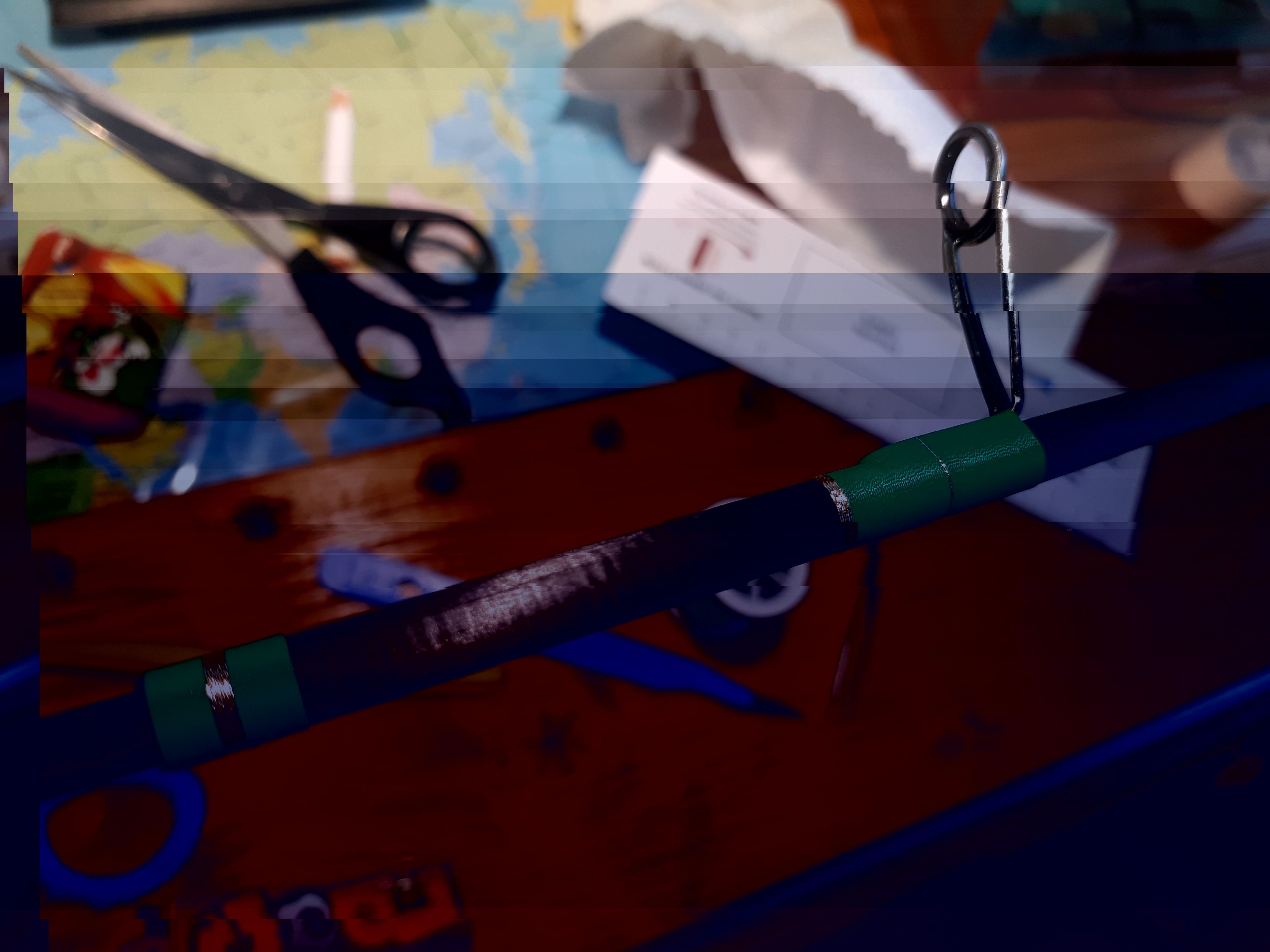

Merci ca avance tranquillement pour le moment. Ce matin collage des différents éléments de poignée:
Et voila le résultat:
Demain ligature des anneaux si j'ai le temps!

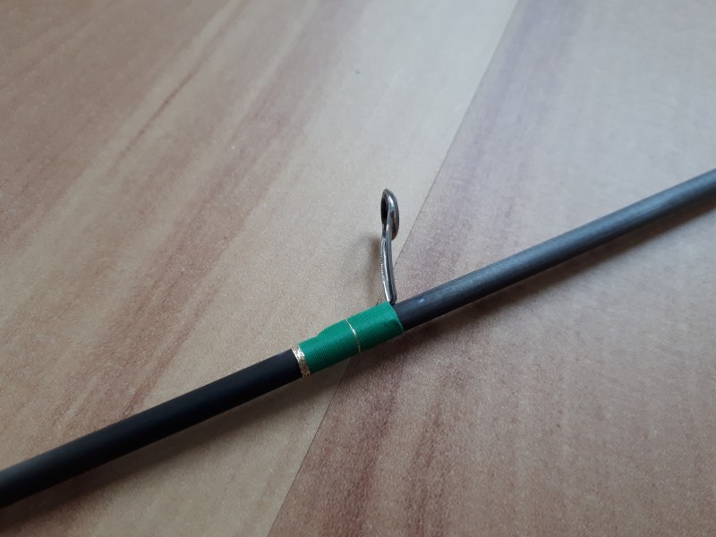

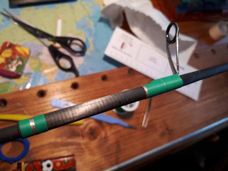

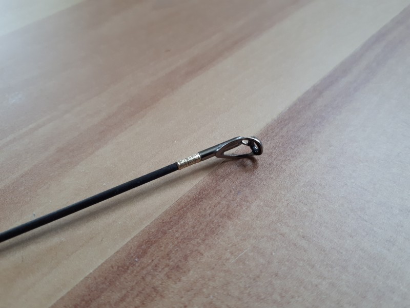

Re: Montage d'une canne à truite (fw662-2)

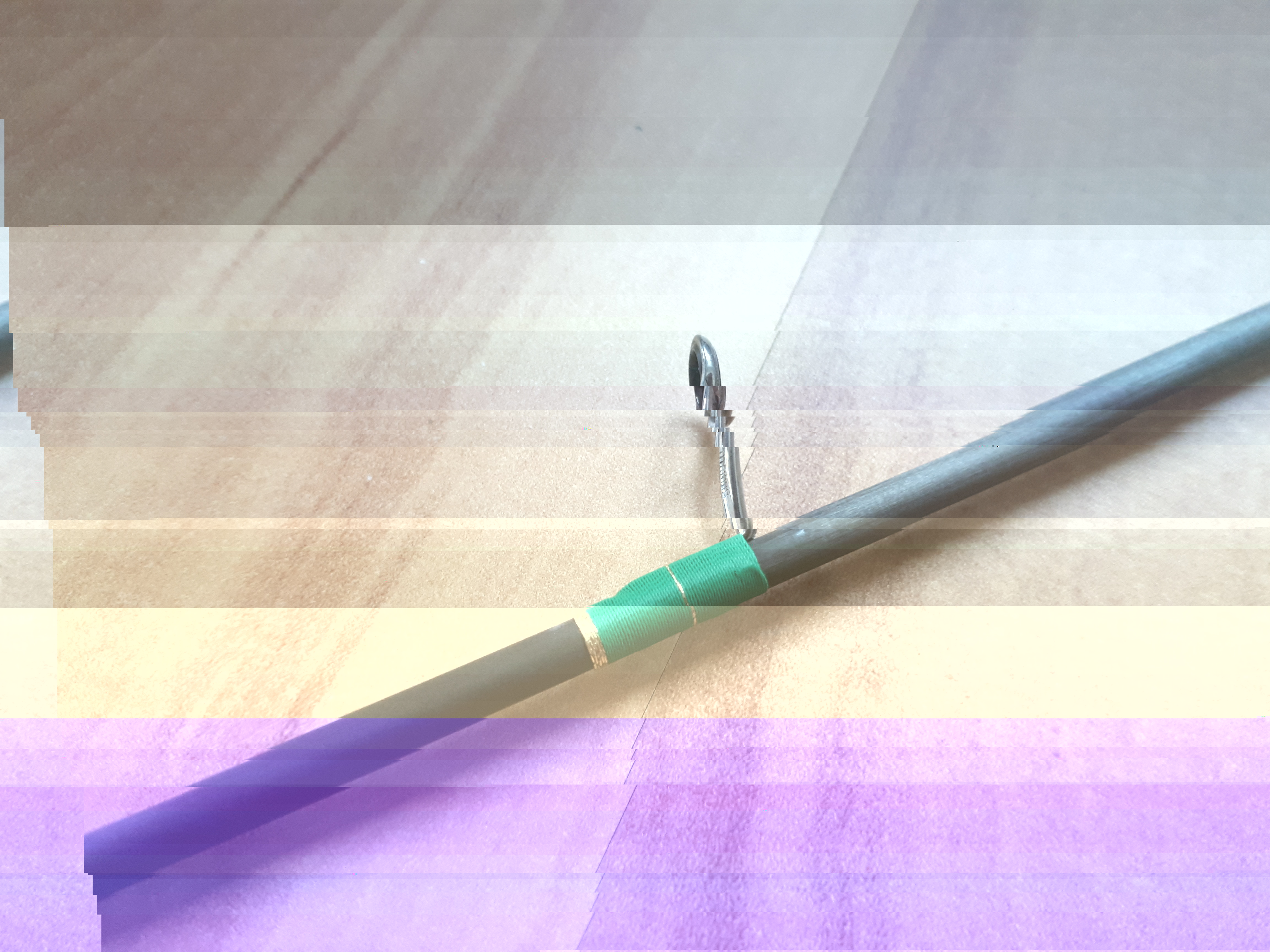

Les ligatures sont finies, le plus dur est fait: l'alignement des anneaux... vraiment l'étape que j'aime le moins, ça me retourne le cerveau à chaque fois !

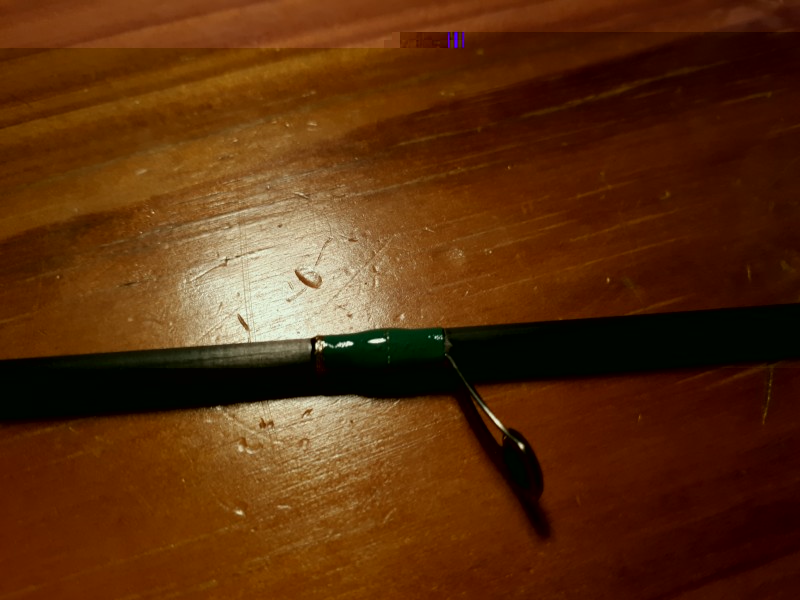

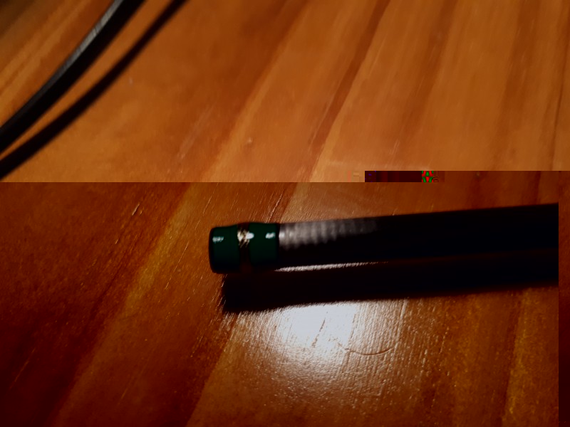

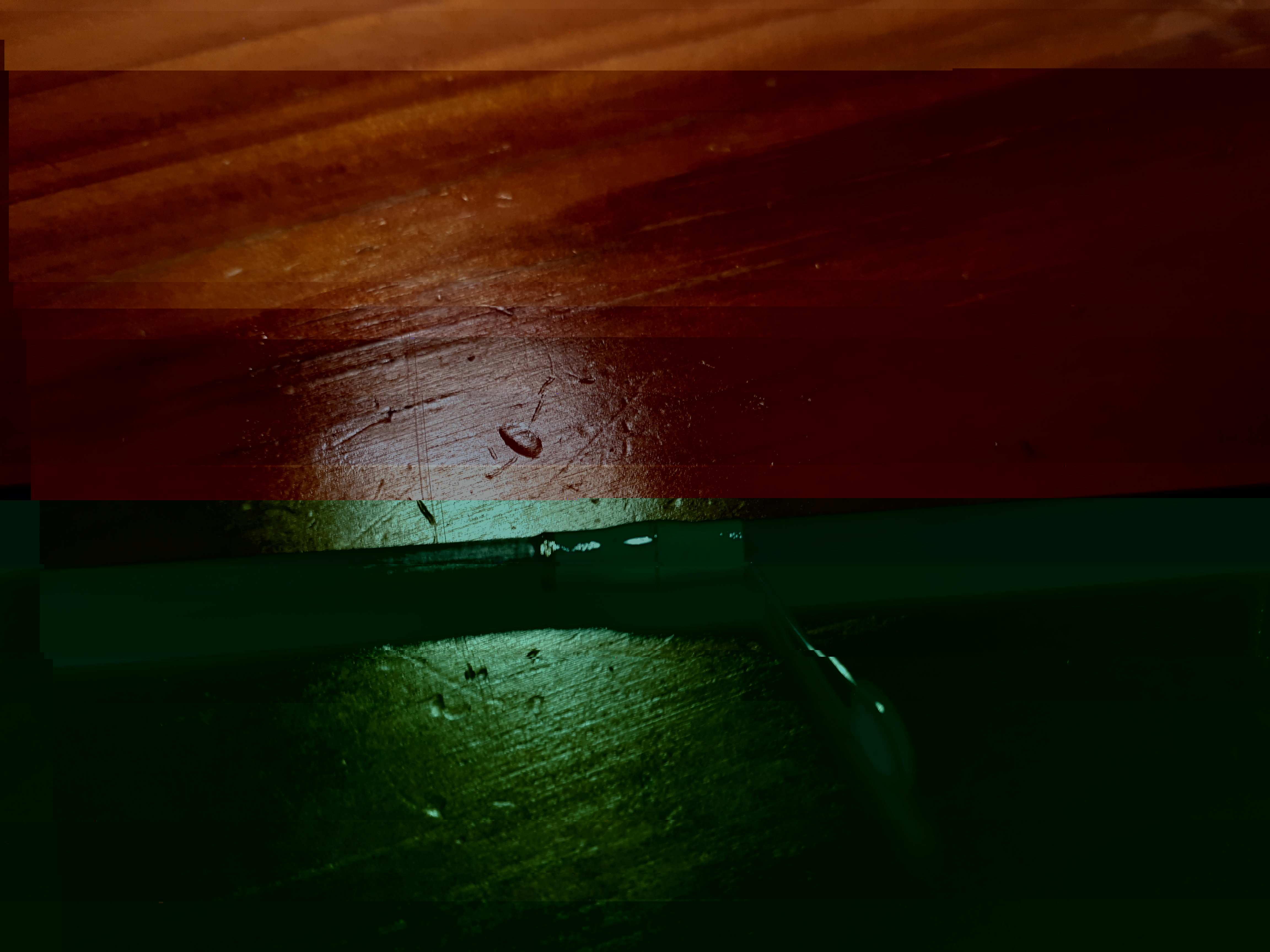

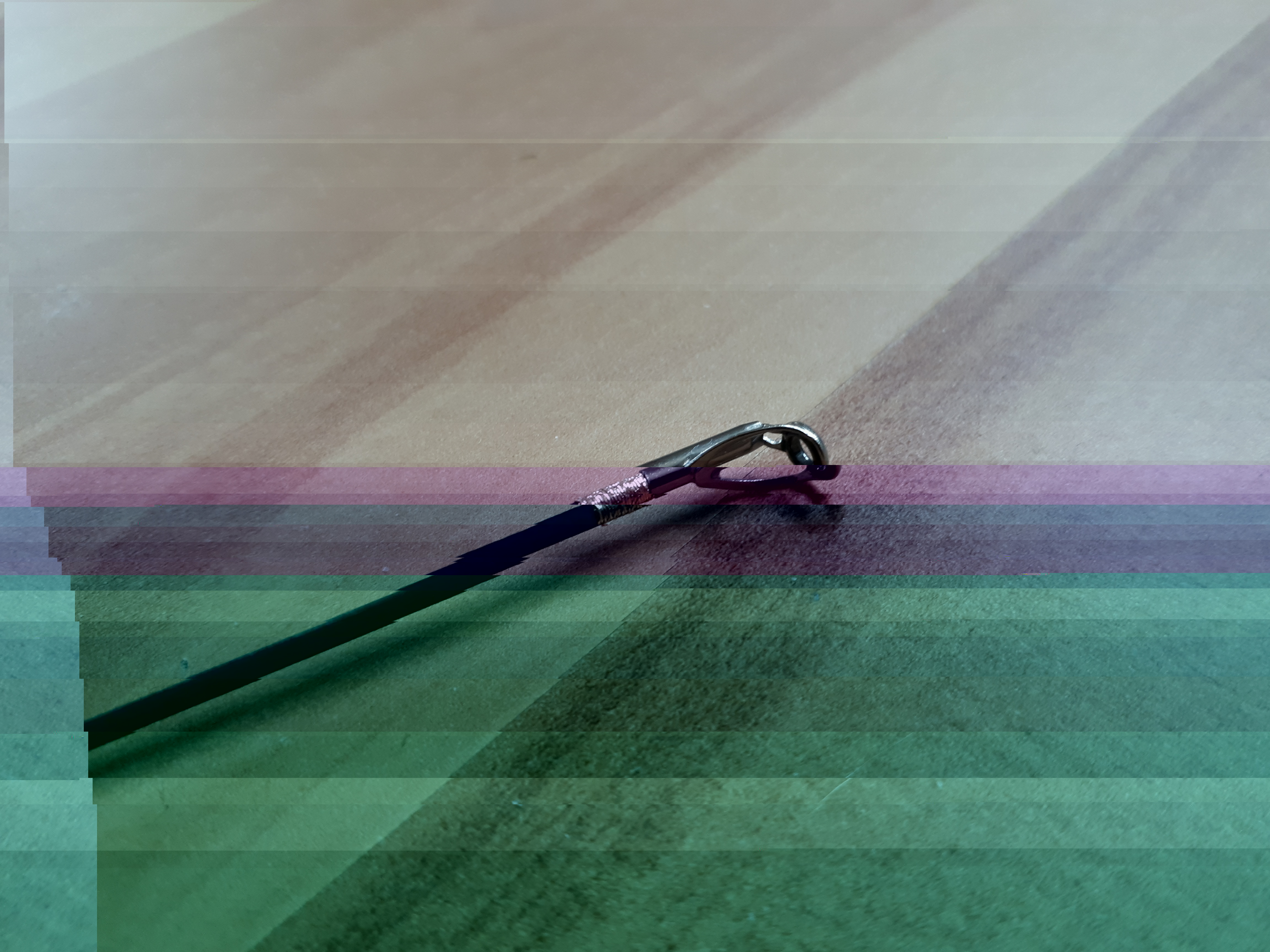

Bon ça merdé... fallait bien que je finisse par foirer une canne à un moment où à un autre
Au moment du vernissage , sur les 3 quarts des ligatures, mon vernis s'est placé en boule pile au milieu des ligatures, impossible de le rendre correctement jusqu'au extrémité.
J'ai tout fait comme d'habitude, blank bien de niveau, même vernis et bon mélangé. D'ailleurs le vernis est sec maintenant.
La seule erreur je pense c'est que J'ai mis beaucoup trop de temps à vernir comme je filmait en même temps, du coup J'ai trop chauffé aussi après pour le refluidisé. Je suppose car seule les premières ligatures sont ok. Ça vous est déjà arrivé? Du coup je pense que je vais remettre une goutte de vernis à chaque extrémité de chaque ligature histoire d'egalisé et si ça rend pas bien je refais tout.
Ça m.arrive (trop souvent à mon goût)
C’est un rejet du à contamination, de quoi dur à dire, je penche pour mains grasses au ligaturage pour la part (et pourtant j’y prête attention
Perso je ponce en faisant bien attention de pas toucher au fil et je remet une couche fine.
