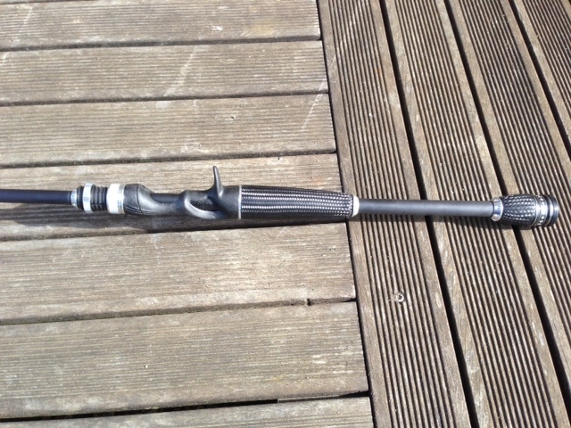

concernant la distance talon > base du PM j'ai pris finalement la meme distance que j'avais sur ma canne Fenwick world class qui va etre remplacé par la NFC
c'est a dire 26 cm, le diametre du blank donné a 25 cm est de 11.63 et a 30 a 11.26, moi je voulais a 26 donc j'ai fait 11.63 - 11.26 qui me donne 0.37
que j ai divisé par 5 pour obtenir la difference de diametre/cm 0.074. Je voulais a 26 donc 11.63 -0.074 ca m'a donne 11.55, j'ai donc pris le PM en diametre 11.5 ca rentre pil poil sans aucun jeu.
Sachant qu'en action de peche je tiens la gachette entre le majeur et l'annulaire le bout du talon m'arrive a un peut plus du 3/4 de l'avant bras ca me va parfaitement.
Kiberen
Messages : 1161
Re: Premiere NFC 664 HM
Message par Kiberen »
Super si ça tombe comme tu le souhaites! J'avais efffectivement pris la taille en-dessous, et j'avais frotté au reamer pour le faire descendre à 28 cm et des poussières par rapport au bas du talon. En meme temps, mon blank était 1-2 cm plus long que prévu et 2-3 grammes plus lourd. C'est bête, mais ça doit aussi un peu changé le calcul dans ce genre de cas. Le plus important, c'est que tu t'y retrouves par rapport à ton confort perso et ta manière de pêcher,, donc super content pour toi ;-)

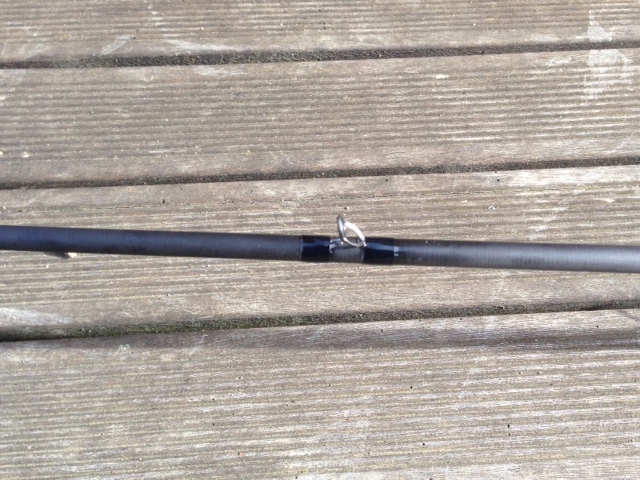

Bonsoir,
alors je m' y suis remis ce week end, ligature effectué par contre petite question pour l'anneau de scion,
alors j ai essaye de le collr a la thermo fusible je n'y suis pas arrive la colle durcissait vraiment trop rapidement
je l'ai donc enfiler comme ca il devait rester quelques residus de colle car je l'ai rentré en forcant légerement et
pour assurer le coup j'ai fait une petite ligature dessus est ce que ca va suffire ?
alteclansing49
Messages : 3244
Localisation : Angers (49)
Message par alteclansing49 »
Je ne prendrais pas le risque. Colle le à l’epoxy ;)

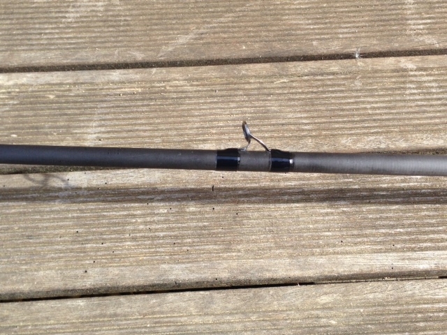

Voila c'est fini, elle seche depuis 2 jours.
Je suis tres content et j'ai hate de l'essayer pour l'ouverture.
Merci a vous pour vos conseils
