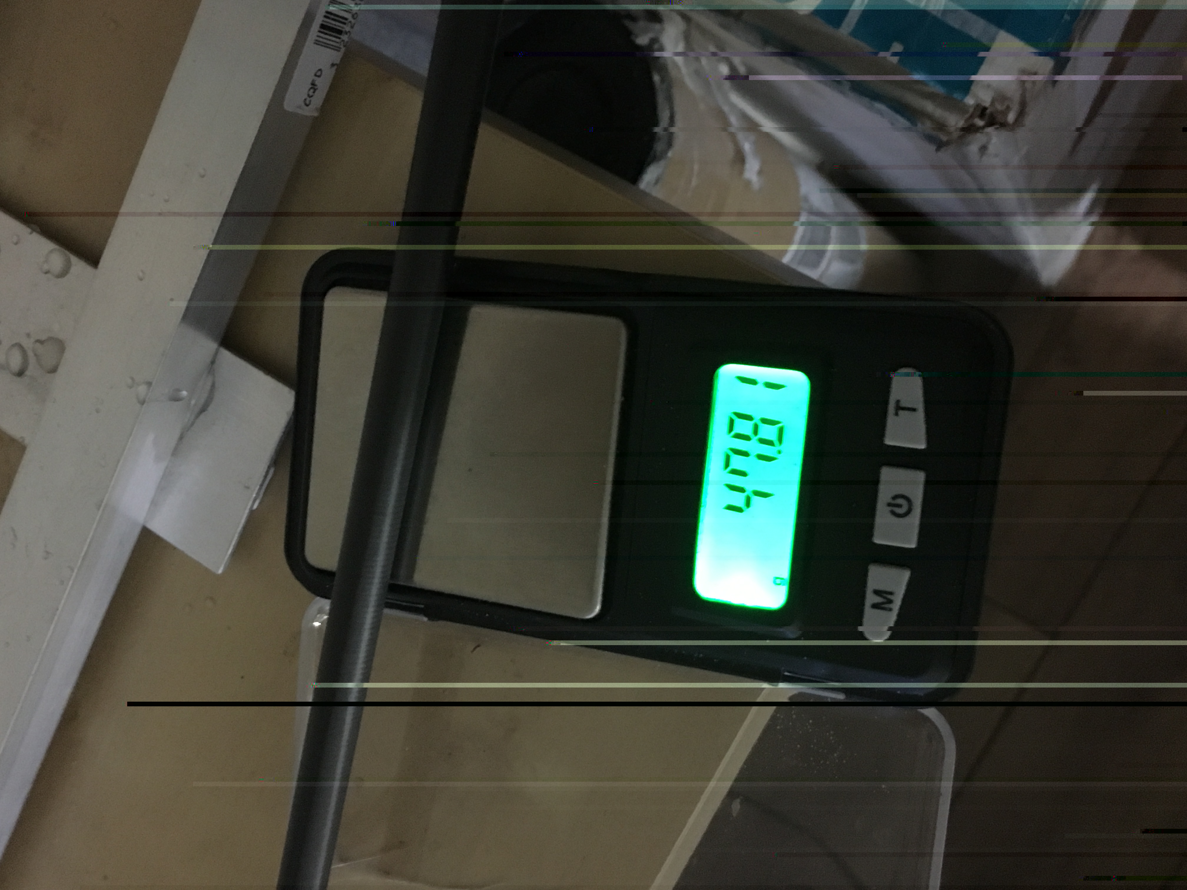

Bon c’est collé (reste à voir si j’ai eu la main lourde :mrgreen: ou pas sur la colle).
La WCS16 est également collée sur le DPS16.
Reste à caler le DPS16 (arbor ou scotch) et le coller puis on pourra régler le train de réduction (enfin petit le train vu qu’il n’y en aura que deux :D ).

Ça va l’ajustage était pas mauvais juste sous le gramme pour la colle :
Et WCS16 collée sur DPS16 :
Prochaine étape caler et coller ce DPS16 bien dans l’axe.

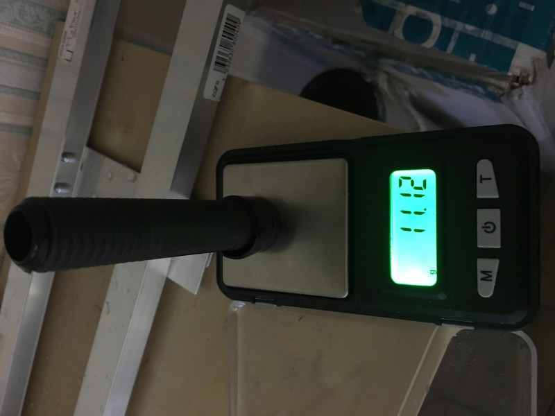

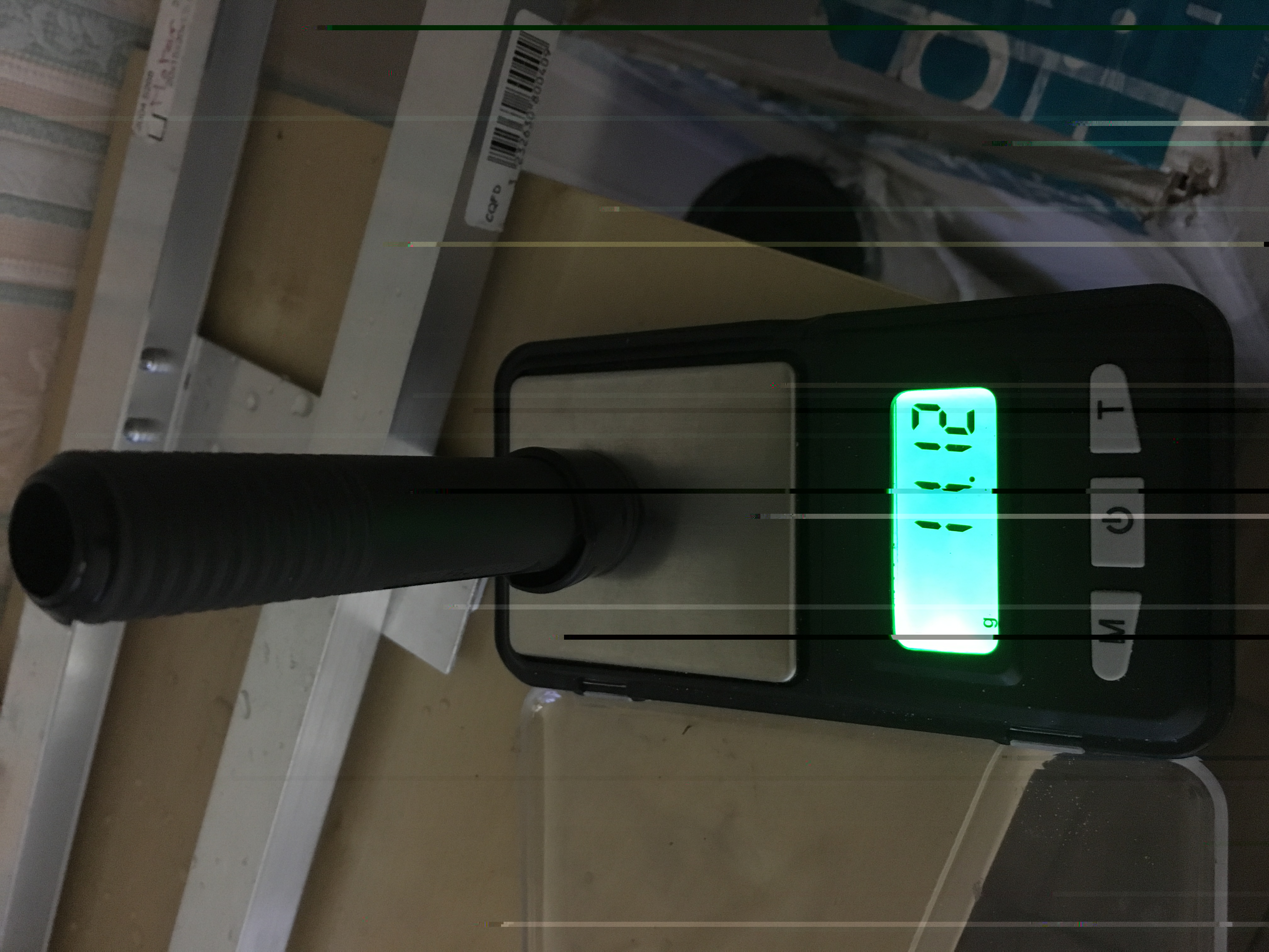

Arbor tourné (0.85gr) et collé.
Et DPS16 collé dans la foulée.
J’ai peur d’avoir un peu chargé en colle :mrgreen: , on verra demain à la pesée :D

Message par ANR »
Bon c’est pas plus mal que si c’etait pire :
(enfin bon 1.30gr de colle pour Arbor/PM :mrgreen: ).
J’essaye positionner KLTG7M et KLTG16M ce soir :oops:
