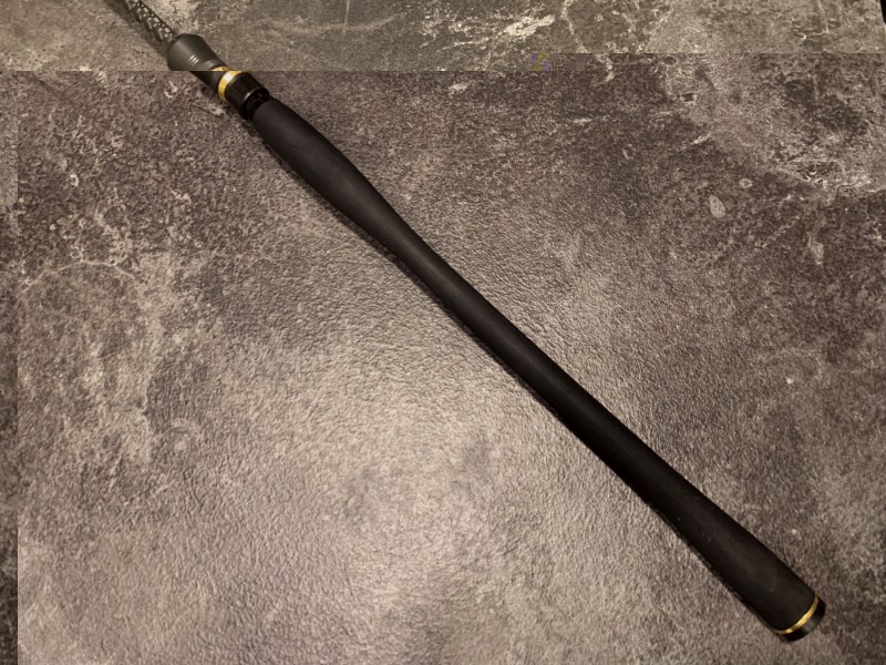

Re: Matagi TR 86 super seabass M
La vache t'as géré !
Ça doit pas être simple à reamer en plus vu le diamètre.
T'as fait ça avant ou après avoir donné la forme ?
Je vais te dire bravo pour ce boulot, pour m’etre fait suer à le faire sur de l’EVA, là je pense que tu t’es bien amusé!!
Niquel mercibyron722 a écrit : Ca va mieux ton ptit coeur?
Une fois la poignée terminée, j'ai jamais touché au foam installé sur la tige jusqu'à ce que ce soit complètement fini, j'aurai pas pu faire autrement je pense parce que je n'ai plus du tout de mousse au talon, c'est que du carboneFlobaud44 a écrit :La vache t'as géré !
C'est par parfait Pascal mais ca me convient! J'aime bien ces formes
La voila terminée :
Le cahier des charges : un blank un blank assez long et avec une action plus typée truite que mon 733 x ray sur le papier, et me faire plaisir !
. Donc programme truite grandes rivières au vairon/leurre et lacs de montagnes au leurre.
Première impression au déballage, c’est assez léger pour un blank de cette longueur, assez rond en action, j'ai jamais eu de blank typé salmonidé entre les mains mais c'est un peu l'image que j'en avais.
Montage moins rapide qu'à l'accoutumée en cause de la poignée carbone
. Au final j'aime beaucoup le rendu, la poignée s'ajuste au poil, carbone argent ca le fait bien, et le butt liège ca rend vraiment comme je voulais!
Rapidement :
Spé de Pascal, encore merci pour les retours sur le blank et la spé!
Rampe en alco, on verra si vraiment elle sort souvent j'y collerai du torzite, un DPS, deux bagues et un peu de d'eva pour accompagner le carbone.
Distance butt/pm : 37 cm
Distance pied du pm /stripper : 82 cm
Et le poids : 125 g tout pile
Quelques photos :
(on voit mieux en cliquant dessus et après avoir sélectionné haute définition
Vernis long à chier, l'autocollant s'est décollé pendant que la canne tournait, je rattraperai ca plus tard, on va essayer de pecher avec demain
Et pour finir, encore merci Louis pour les pas à pas pour le carbone, c'était bien cool
Rapidement :
Quelques photos :
Joli boulot, la poignée whaou
Vraiment super travail Jeremie ça rend bien.jere_miemie a écrit :
Distance bobine/stripper : 82 cm
Tu as fait une faute de frappe ou bien? Bobine/stripper 82cm??
Tu as mis quoi comme taille d' anneaux?
Merci Yama!
Gilles en grandes rivières ca devrait le faire bien bien !
Com1poisson pas de faute de frappe mais c'est pied du moulinet/stripper qui mesure 82 cm, bobine/stripper je suis à 77 cm, je vais modifier.
Réduction sur 4 anneaux comme préconisé par Than ici http://www.rodhouse.fr/forum/viewtopic. ... 6&start=20, et tunnel en 5
Testé ce week end, ca pêche avec 4g, et c'est du feu en combat !
