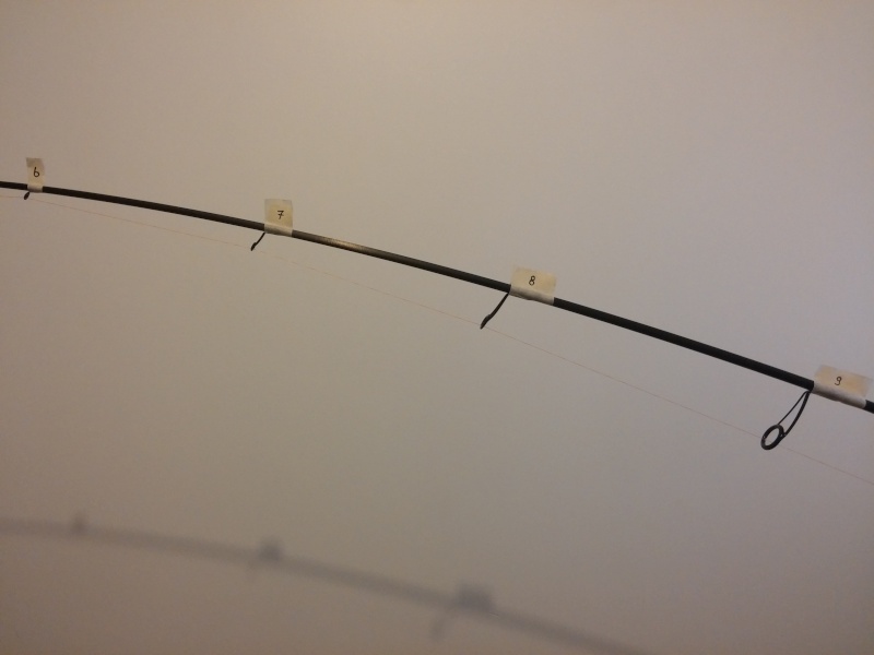

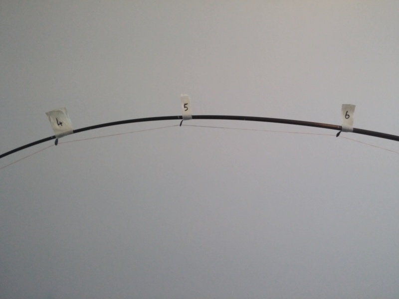

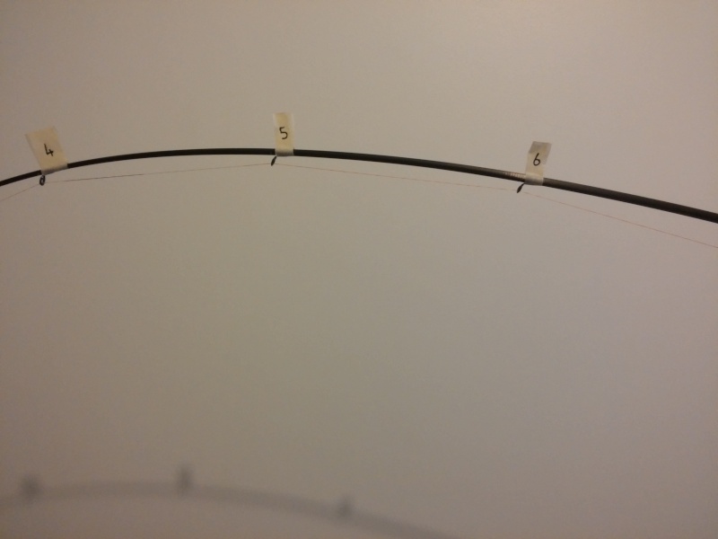

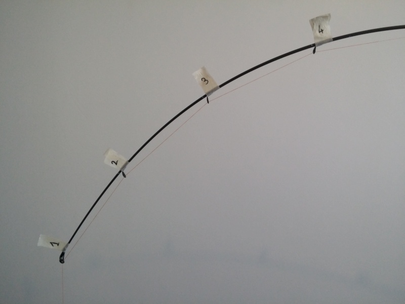

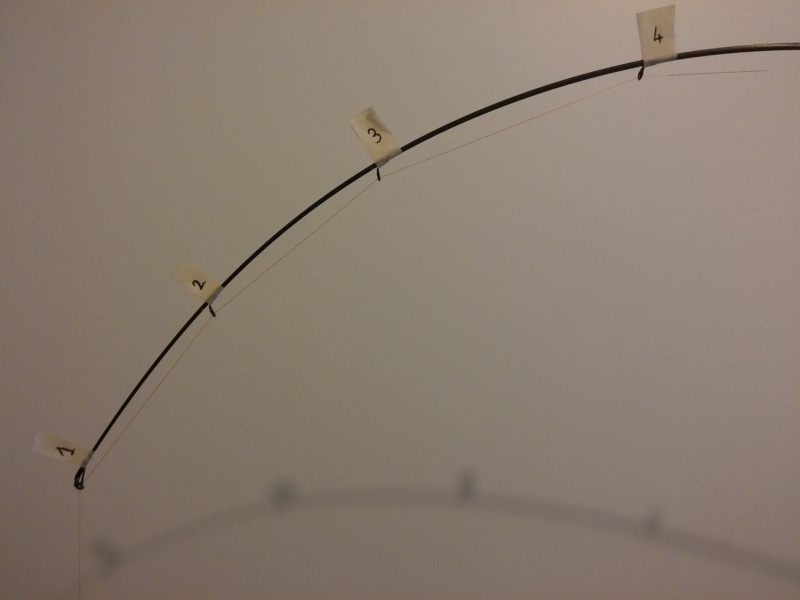

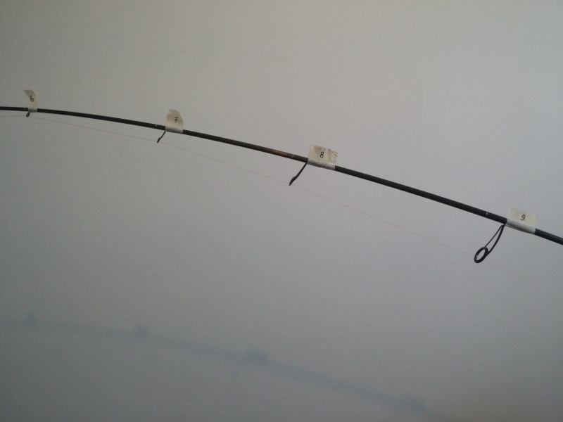

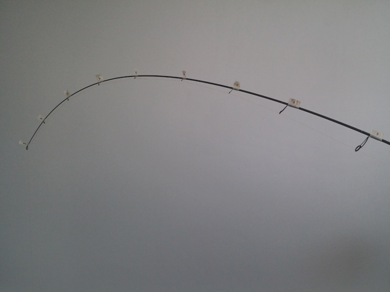

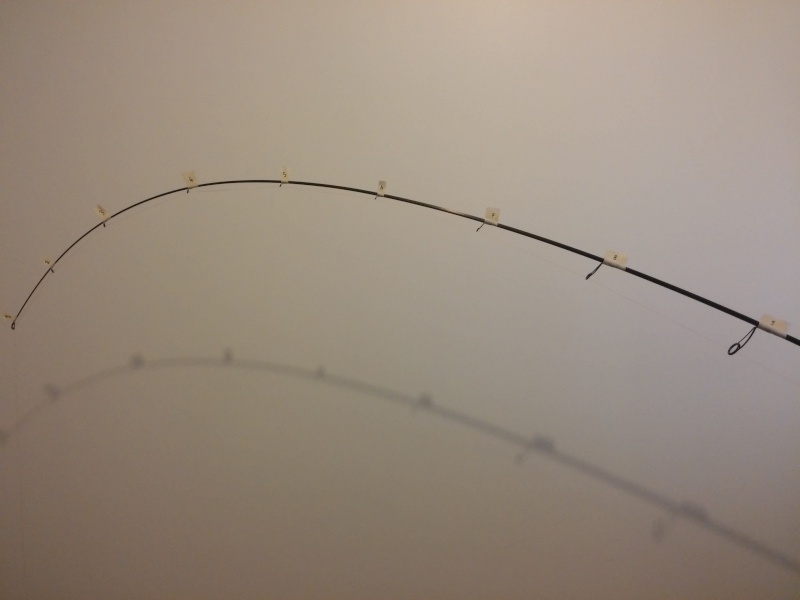

Alors ce matin j'ai testé une autre répartition d'anneaux, celle de alteclansing49, eh bien j'ai pas encore trop l'oeil, je ne vois pas beaucoup de difference, un peu, mais bon!
Donc je poste les 2 spé côte à côte : En haut la fuji et en bas, celle de alteclansing49 que vous me disiez ce que vous en penser.

Je trouve qu'il y a moins d'angle entre le 3 et le 4 avec ma spe. Cependant, je ne détiens pas la vérité mais je sais que cette spe fonctionne nikel... Si elle était a refaire je commencerai a 10entre le tip et le premier running car mécaniquement parlant, il ne sert a rien de mettre moins de 10 cm entre le tip et le premier running...
A noter également qu'elle est faite pour un rarénium 2500.

Je ne suis pas chez moi donc je n'ai pas la spé que j'ai faite en tête. Mais je pense qu'entre les anneaux de scion l'angle est trop important, à mon avis il serait bien de resserrer les anneaux quitte à en ajouter un.
Je pourrai te donner ma spé mais que ce week end.

5 running sur une 6.2, c'est largement suffisant... Sur la photo, l'angle du fil est assez fermé et la tension importante, d'où les angles créés... Perso, je ne mettrai pas plus de 5 running sur le 62MX. Apres, chacun fait ce qui lui plait! ;)

Pour vous je peux passer à l'étape ligature ?
Parceque après c'est vrai j'ai quand même mis 230g donc le blank est quand même bien courbé !
