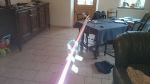

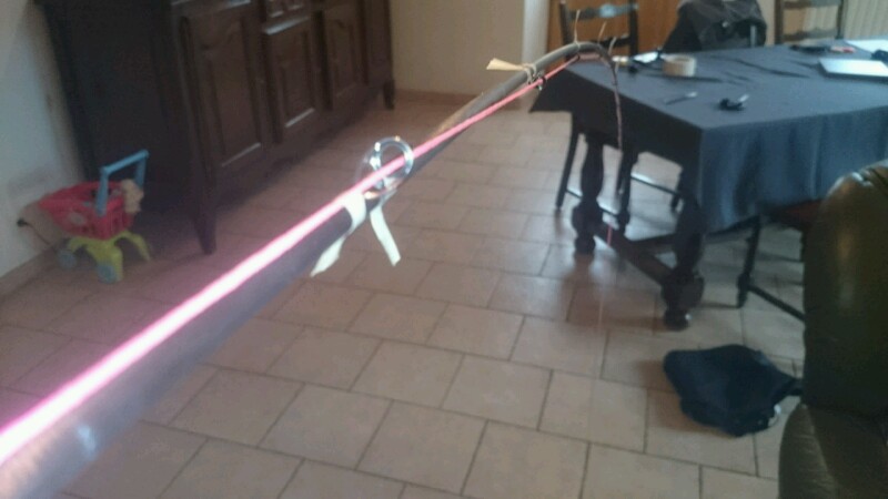

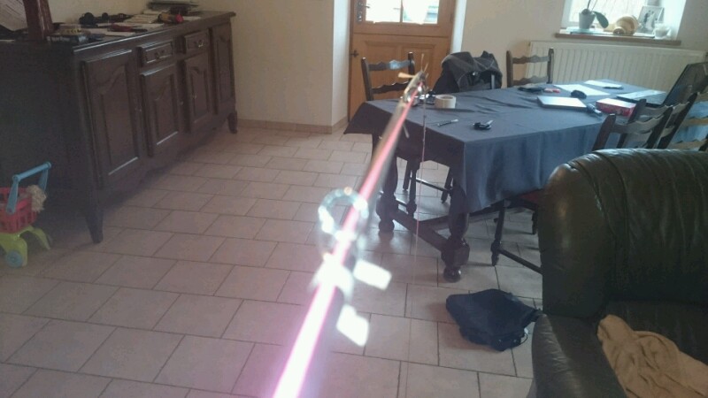

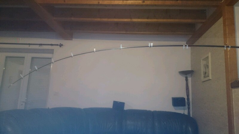

Voici le positionnement des anneaux avec 200 g
Spé 8-9-10-11-13-15-17-19-23
Spirale 0-60-120-180
Distance premier anneau / axe bobine 52.
Tresse à +/- 2mm du blanck entre 2 et 3ème anneau

lesfilmu
Messages : 6808
Localisation : Broué (28)
Re: Ma première :SJ 705 IM casting
Message par lesfilmu »

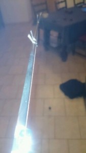

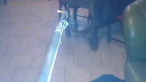

On ne voit pas la tresse, essaie de cadrer plus serré, pour n'avoir que du début du tunnel au tip, et si possible, passe une ficelle plus épaisse que la tresse ;)

scalaire49
Messages : 261
Inscription : 13 févr. 2016 07:32
Message par scalaire49 »

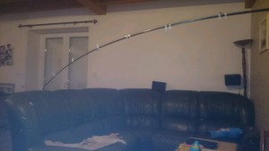

Avec 540 g.
J'ai pas pris le rapporteur pour la spirale. C'est plus à l'oeil ;)

scalaire49
Messages : 261

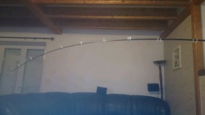

200 g
