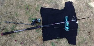

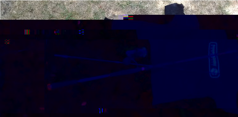

ça y est l' entrainement est terminé 8-) je pourrai faire une couche de sur-ligatures sur les anneaux du cône !
poncer au 1000 et a l'eau avant de repasser du FC lite, notamment sur les wraps pour un fini nickel !
mais pour l' instant elle va pêcher et on verra dimanche matin,ça fera quatre jours depuis l'application de la dernière couche, si son lifting lui a fait du bien :roll: je peux toujours rêver de sérioles couronnées :lol: en tout cas les jigs sont prêts eux aussi ont reçus leur couches d' époxy
quelques photos
merci au staf pour les tee shirt à la commande!
ça me démange le poignée

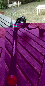

du coup elle va du plus funky vers plus sobre!
quelques détails:
sinon c' est vrai que la taille de la MHX me correspond plus car la redeye ( 7' en 50 lb )existe en 8' mais moins puissante (j'ai déja la RX6 SWT70 MH 3 brins et j' en suis super content je vise bien au dessus tant qu'a faire). je vais encore réfléchir a ce nouveau projet :mrgreen: (pour la rentrée surement) ;)

les dernières pour la forme
pommeau butt de récup, bouchon d'une bouteille de rhum vieux de la martinique pour le coté exo a la maison
aller j' espère que les prochaines photos seront avec de belles courbes et de beaux fishs ^_^
