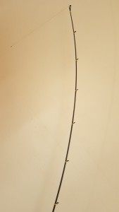

ça avance doucement, pour la spé j'ai fait ça 8/9/10/11/12/13/14/15/16,5/20 vous en pensez quoi ?
Je sais pas si vous voyez bien la tresse sur la photo, sur mon téléphone c'est bien, mais une fois l'image réduite c'est pas top...
Elle est en tension avec un poid de 200grs.
petite déco !

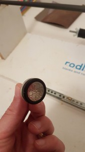

petite déco !

On ne voit pas grand chose... Quelle distance as tu entre le stripper et le guide fil?
Très joli butt! Bravo
