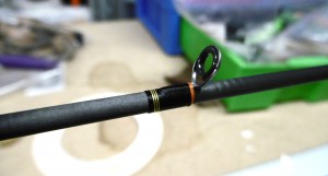

Mag bass 664-1 HM Frelon style
Re: Mag bass 664-1 HM Frelon style
Vraiment superbe, moi aussi ça me donne des idées pour les prochaines
http://arpal29.wordpress.com/
http://www.rodhouse.fr/blog/
je le redit mais, j'adore les lièges vraiment !!!
Superbe boulot sur toute la canne, ça donne envie de la prendre en main pour tester franchement !
C'est terrible comme sensation ^^

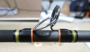

Je me suis remis dessus dernièrement et je vous livre la suite de la conception
Les anneaux:
Au début je voulais mettre en place des anneaux de récupération, et je me suis rendu que c'était comme équiper une Ferrari avec des pneus norauto, faire un kouign amann au beurre doux, mettre des chaussettes avec des sandalettes... bref cela ne ce fait pas
Elles sera donc équipe d'un pack KR casting sic titanium M 6,6
https://www.rodhouse.fr/fr/m-12-25-lbs/ ... sic-m.html

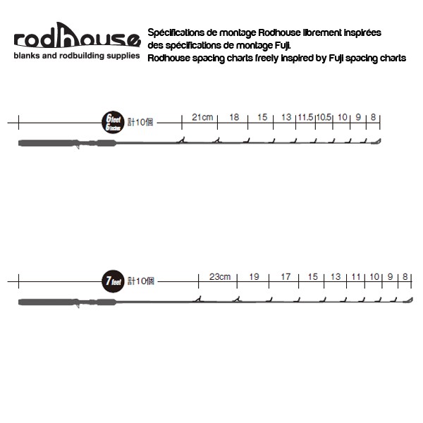

J'ai choisi le M plutôt que le L car c'est une canne qui va lancer essentiellement par dessus l'épaule avec des lancés très appuyés ,Les anneaux légèrement plus gros devraient amérliorer le passage de la tresse
Pour le placement j'ai essayé moult choses et je suis revenu à la spéc Fuji qui fonctionne super bien J'en profite pour citer cette excellent article à lire et à relire
http://www.rodhouse.fr/blog/choisir-pack-anneaux-fuji/
Place aux photos des ligatures Je suis rester sur une Deco soft et en plus j'adore ce noir de l'ultra poly Bientôt elle sera complètement finie, et surtout elle va bientôt pêcher
Elle a pris un de retard ces derniers temps pour cause de pêche intensive
Les anneaux:
