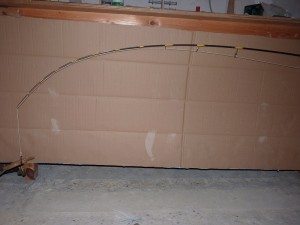

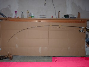

Voilà, hier me suis attaqué au placement des anneaux, après quatre ajustements, j'arrive à ça.
compression à 200 grammes, désolé, je n'arrive pas à mettre les photos en plus grand format
ça me semble pas mal, il y a juste l'angle entre le premier anneaux du tunnel et le dernier de la réduction qui ne me plait pas trop, j'ai fait quelques essais de déplacement, mais je ne veux pas bouger le KTTG 4.5, qui est le choker, sinon je ne suivrais plus la façon de procéder conseillée par ANR ( et non sa méthode comme dit précédemment
) et si je déplace le TKLTG 5.5, je sors de la conicité avec les autres anneaux de réduction, à moins de tous les bouger et de se retrouver avec des placements que je définirai de bizarre. Sinon il faudrait mettre un anneau un peu plus haut à la place, mais ça ressemblerait plus à du NGC.
En mesures: 9/9/9.5/10/11/12/13/14/18/23/56.5 entre le premier anneaux et le pied du moulin.
Je pense partir la dessus.
Prochaine étape, préligatures pour aligner les anneaux, et par la même occasion se faire la main.

Ca me parait pas mal! On voit bien le côté KR en effet. La répartition des anneaux me paraît bien.
Je distingue aussi ton banc de montage fini en arrière plan! Bref, je pense que tu es rôdé pour passer aux ligatures
De tre façon, vu la température extérieure à Bruxelles, le rodbuilding est une très bonne activité aujourd'hui!!

Ta répartition me parait bonne, feu patate pour les ligatures !!!

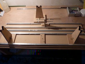

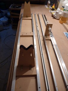

c'est vrai que tu n'avais pas vu le banc fini, j'ai tenu compte de ton conseil la dernière fois, j'ai rajouté des anneaux sur glissière entre les deux supports pour avoir une attaque du fil par en dessous aussiKiberen a écrit : Je distingue aussi ton banc de montage fini en arrière plan! Bref, je pense que tu es rôdé pour passer aux ligatures
autant parer à toute éventualité

1 mètre de long, les panneaux coulissants, je pense que tu vas avoir un sacré confort pour ligaturer puis vernir! Le Pac Bay que j'ai fait l'affaire, mais c'est clair que le jour où je me décide enfin à me monter un banc (bref, le jour où j'aurai un appart plus grand pour le ranger sans que madame râle), ça va être qqch de tout à fait similaire à ce que tu as fait!

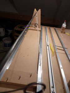

Le week-end a été riche en réflexions
pendant le préligaturage des anneaux, au lieu de foncer tête baissée, j'ai pensé à quelque chose: et si j'abordais le problème du placement des anneaux de réduction autrement.
Je me suis rendu compte que si je place le cône de réduction pour que la ligne passe soit dans l'axe des anneaux, ou au tiers ou n'importe, le côté interne des céramique opposé aux pattes n'est pas aligné, alors qu'il serait mieux que celui-ci le soit, aussi bien pour que le blank travaille sur tous les anneaux en même temps que un meilleur contact ligne /anneaux avec un meilleur transfert des vibrations de la ligne au blank.
Une petite photo pour expliquer en image, ça ne rends pas très bien, le blank est sous tension, je tiens la ficelle d'une main, de l'autre elle est scotchée au blank, mais c'est juste pour mieux comprendre le concept. Donc j'ai un peu modifié ma spé du cône de réduction pour que les céramiques soient alignées quand la ligne passe, et curieusement, je tombe presque sur le fameux schéma de fuji, ou le prolongement de l'axe du moulinet touche le dessous des anneaux.
Ma nouvelle spé modifiée au cône: 9-9-9.5-10-11-12-13-14.5-19-23-55.5
Maintenant je peux ligaturer plus sereinement, je n'aurai pas de regrets par la suite, dans ma tête la canne sera bien montée.
