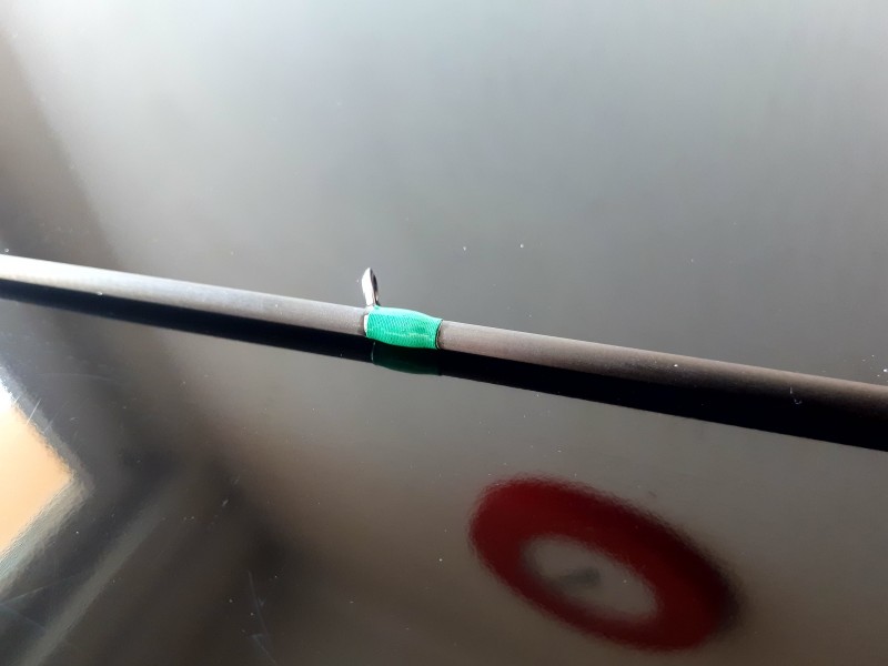

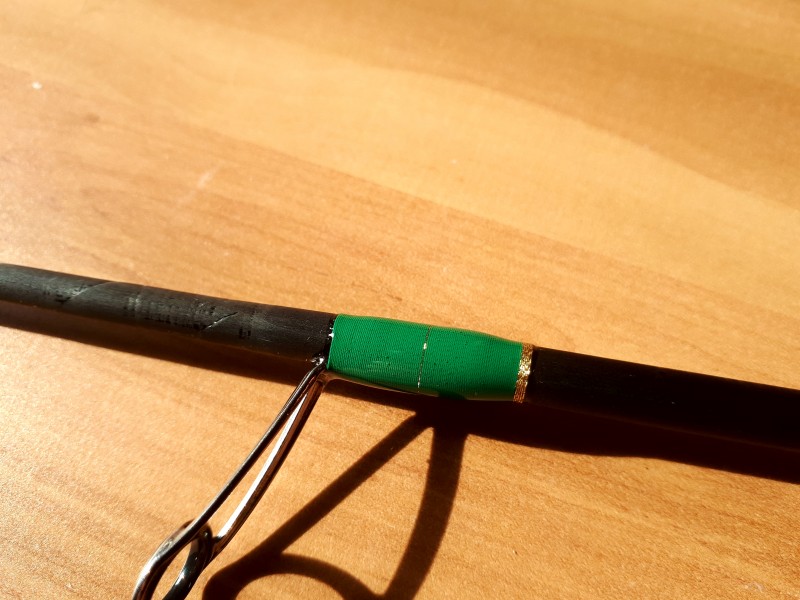

Oui J'ai pensé aussi à une contamination... mais c'est vraiment étonnant que le vernis fuit les extrémité et se concentre au milieu. Tu penses que sans poncer en remetant juste aux endroits ou ca manque ca peut le faire?
nico57
Messages : 115
Inscription : 09 juil. 2016 09:18
Re: Montage d'une canne à truite (fw662-2)
Message par nico57 »
Canne terminée!
Du coup j'ai mis une deuxième couche de vernis fine, que j'ai tendue de manière a égaliser. Bon ça n'est pas parfait, mais j'ai quand même bien rattrapé le coup. De toute facon faut quand même y regarder de près, et puis a la première truite je suis sur que les petits défauts seront oubliés :D

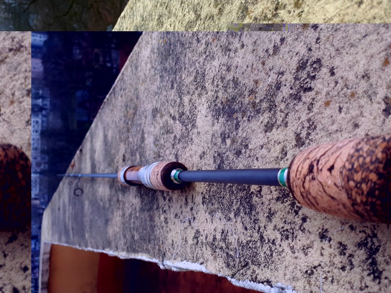

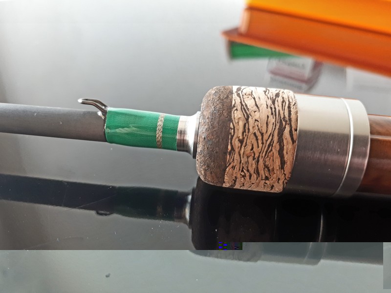

Belle réalisation Nico!!! J'ai une question con, pour ces butts en liège tournés, tu fais l'assemblage en deux fois ou bien tu l'enfiles entièrement par le talon? J’espère me faire comprendre. Merci
nico57
Messages : 115
Non c'est très clair ;)
Pour le butt J'ai utilisé 3 rondelle de liège. 2 percées et une pleine à l'arrière. J'ai d'abord collé les deux percées entre elles. Je les ai reamer pour qu'elles s'enfilent par le butt en forçant légèrement. Ensuite J'ai collé la rondelle pleine. Et J'ai tourné le tout. C'est le plus simple pour avoir un tournage régulier sur l'ensemble de la pièce et aussi très difficile de tourner juste la rondelle pleine seule sans outil spécifique.

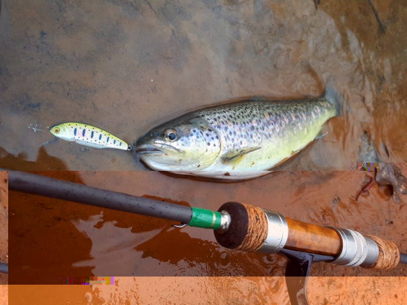

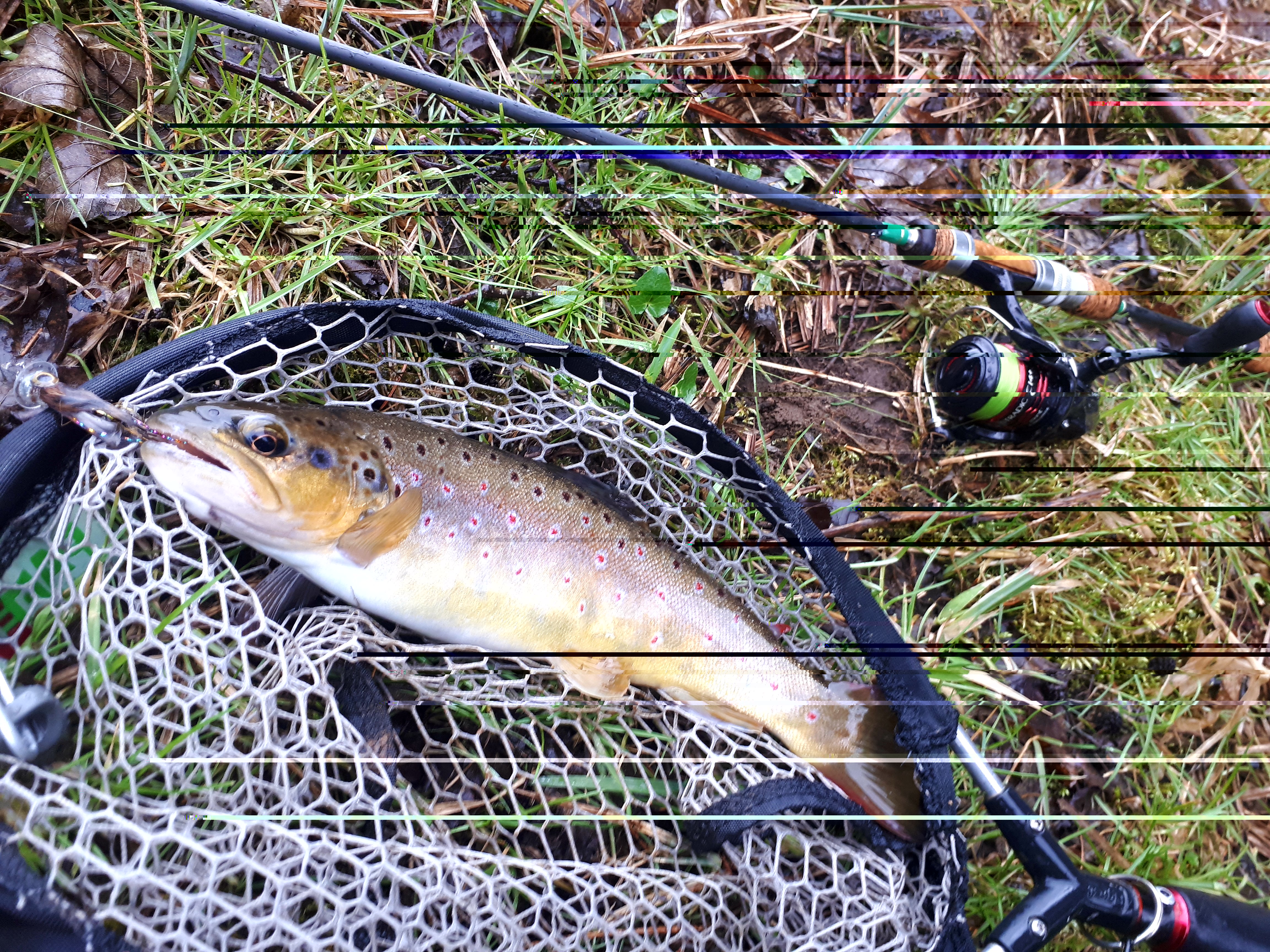

Hier c'était exploration de rivières chez nos voisins Belges, et test de la canne.
Et c'est baptisé! 5 farios, dont une belle sauvage de 35.
Concernant le blank, c'est rapide, ca courbe bien sur tout le scion et ca m'a l'air de bien amortir les rushs et limiter les décrochés.
ça anime bien un tricoroll hw 55, un d-contact 55, ryuki etc... Je lui ai passé un ryuki 65, la ça devient limite.
Les cuillères jusqu'à la numéro 2 c'est tout bon, meme si ca commence a tirer.
Si je devais comparer avec ma 62l, pour l'animation de petits jerks, c'est plus facile avec la fw662, normal elle est donné un peu plus puissante, et ca se ressent. Par contre je la trouve un peu moins précise au niveau des lancés. Bon faut que je m'y habitue encore, a la fin de la journée j'arrivais quand meme a mettre les leurres ou je voulais, sous les branches, dans les trous, etc... D'ailleurs je n'ai perdu aucun leurres sur la journée, un exploit :D
