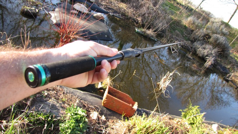

Bin moi j'suis pô difficile , comme je dit souvent ça péchera, mais ça à l'air pas mal dans mes p'tites pognes :D
c'est un peu un montage contre nature, d'un coté un blank avec pointe fibre (pour amortir les vribrations) et de l'autre un PM ajourée qui permet de toucher le blank, pour un max de sensations :?
c'est un peu le mélange des genres ou l'accouplement des opposés :mrgreen:

avant le collage du PM je repére au crayon blanc les zones ajourées pour ne pas mettre de colle dessus !
une fois le PM mis en place, je plaque la partie fine du PM car avec ce blank il y a un micro jeu
voilà ça séche !

Bon j'ai terminer le montage de "Pistache"
anneaux en alco frosted
Pistache sur un blank NFC Delta zentron 706
