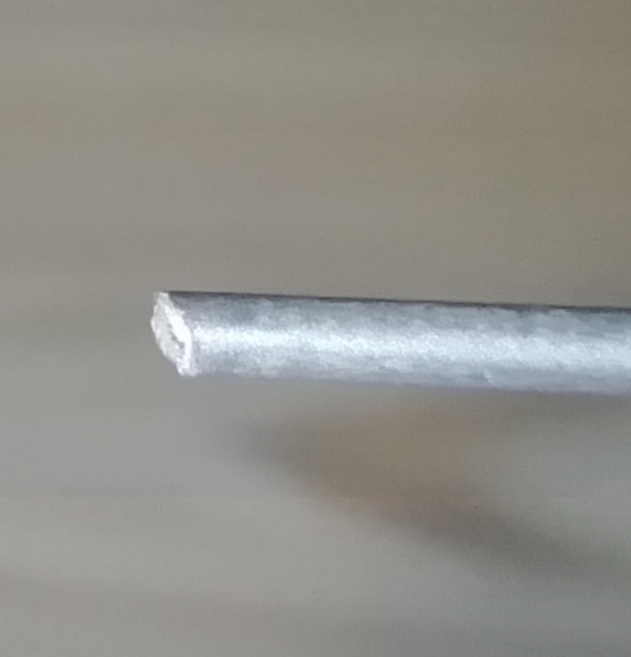

Bonjour
En commençant le montage des anneaux je me suis aperçu que le bout du scion était coupé bizarrement, un peu comme s'il était cassé, est-ce normal ? A l'oeil les 2 brins ont l'air de même longueur.
Merci

loy15
Messages : 2672
Localisation : Cantal
Re: Canne passe-partout carnassiers: SJ842-2
Message par loy15 »
Bon gros délire tout ça, j'adore!!
Pour le scion ça ne me choque pas : j'ai eu des NFC dans le même état, le scion était même tordu à l'oeil, et ça pêche du feu de dieu.
Etienne 44
Messages : 23
Inscription : 09 déc. 2017 17:30
Message par Etienne 44 »
Bizarre quand même, mesure la longueur du blank et la section du tip (au pied à coulisse), tu sauras si c'est "normal" ou si y a eu casse de l'extrémité du scion (en comparant avec la fiche technique).
Quoiqu'il en soit, ça pêchera mais bon ...
Yama
Messages : 1695
Localisation : 44/56/85
Message par Yama »
Super ta poignée j'aime beaucoup.
POur le scion si la longueur du blank est bonne alors pas de soucis.
