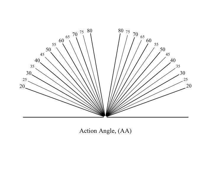

Doliprane a écrit :
5. une fois la pointe à l'équilibre mesurer l'angle (en degrés) entre la canne et l'horizontale, c'est l'AA
Ou mesures-tu l'angle stp?
tu places un diagramme de ce genre sur ta ligne horizontale où se trouve la pointe du blank, la pointe sur le point central, et il n'y a qu'à lire :D
ANR a écrit :Manque une donnée importante selon moi la 'reponse' du blank.
CAD la rapidité avec laquelle le scion revient en place après avoir ete sollicité.
ah ben oui, je vois bien le pointu là...
j'ai laissé la troisième mesure de côté (la fréquence, ou CCF pour les intimes) parce qu'elle est difficile à mesurer sans instruments, et certainement moins cruciale pour des blanks de lancer tous assez raides que pour les blanks de fouets, surtout dans les puissances moindres (#00-#3)
mais je suis bien d'accord avec toi, c'est bien pour ça que j'avais écris qu'une canne est caractérisée au moins par deux nombres... :geek:
Peyo81 a écrit :Faut juste percer son mur, fixer son blank, tracer des droites sur le crépit tout neuf, expliquer ça à bibiche et faire une croix sur la caution de location.
:lol: :lol: :lol:
...même si avec un peu d'esprit démerdard on parvient à esquiver presque tous ces inconvénients. à part le regard de bibiche qui se demande vraiment ce qu'on fout :roll:
