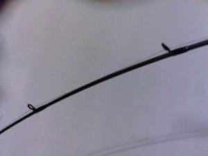

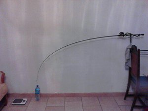

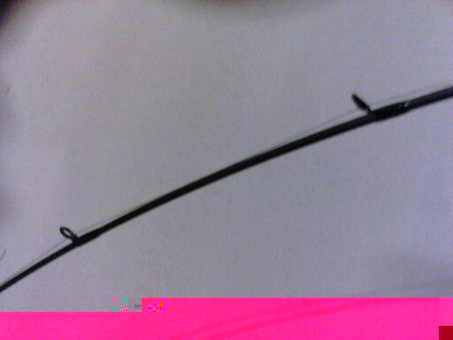

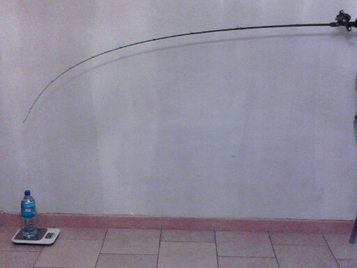

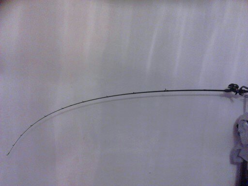

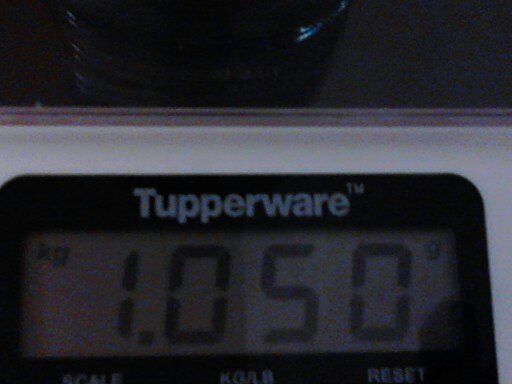

quelques photo du blank en tension,la tresse vient touché le blank avec un poid de 595g.la bouteille a un poid de 1050g

Il manque peut être un anneau pour éviter cela touche le blank mais je ne suis pas un spécialiste du casting

non c est juste une petite erreur de positionement des anneaux.j ais suivi la spé fuji,et j aurais du verifié avant de ligaturé,erreure de debutant.il faut juste que je raproche les anneaux je pense.si je demonte je fais un montage spirale.

Je me trompe peut être, mais je pense qu'il est très difficile que le fil ne touche pas le blank à un moment donné. A part en mettant vraiment beaucoup d'anneaux, ou en mettant des anneaux hauts sur patte.
Sinon spirale et là plus de problème c'est clair.
