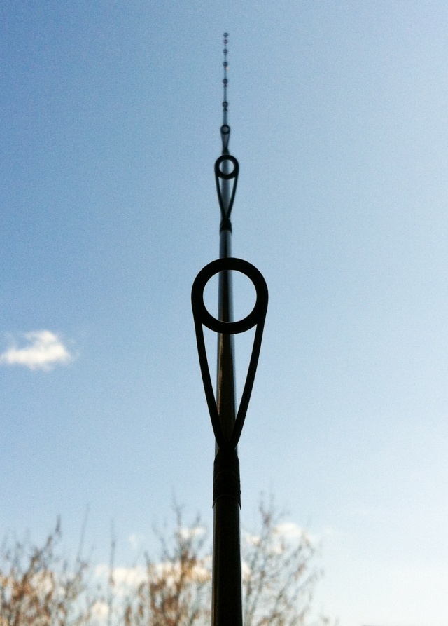

j'adore ! vraiment très harmonieux !
Re: [Rainshadow IMMWS 62L] La première!
Merci à tous! ça fait plaisir de voir que le concept tiens la route et vous plaise

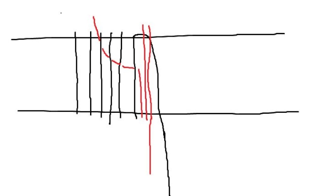

J'ai une petite question : sur les photos de tes ligatures, le fil rouge c'est des trim band ? comment tu fais pour faire seulement 2 tours ?
Comment tu as procéder pour mettre les 3 couleurs, j'ai essayé plusieurs trucs, mais il doit surement y avoir des solutions plus simple ou moins prise de tête ! Entre le fil qui glisse ou case...
J'ai beau cherché partout, je ne trouve aucuns tutos pour faire des trim band, mais solidaires entre les couleurs (pas un trim band rajouter quoi)
Merci
@Flobaud, non c'est pas un trim band, je coupe et je glisse simplement un fil rouge dans le noir, je fais quelques tours avec le noir pour bloquer le rouge, puis je prend mon rouge, je fais 2 tours avec, en passant à chaque fois entre la ligature et le fil noir (donc je passe au dessus du fil noir avec le rouge, et je le coince entre la ligature déjà réalisée, et le fil noir tendu). pour finir, je coince le fil rouge sous le noir, et je termine ma ligature avec le noir. Je sais que c'est dur à expliquer donc voila un petit schéma tout pas beau
Ca marche avec 1 ou autant de tours que tu veut
Pour ma part, je coupe le début du fil rouge qu'à la fin! ça évite qu'il saute en cours de route.. Bien coupé et avec le brunissoir, on ne le voit plus
Edit: j'ai trouvé une vidéo qui montre à peut près la même technique que j'utilise, sauf que lui pose son fil de couleur dès le début. Moi je ne le met qu'après avoir fait quelques tours de noirs.. Tu remarquera qu'il passe à chaque fois sous le fil noir
Commence la vidéo à 3min40
https://youtu.be/TM8VSDMk07M?t=3m43s
J’espère avoir été assez clair :s

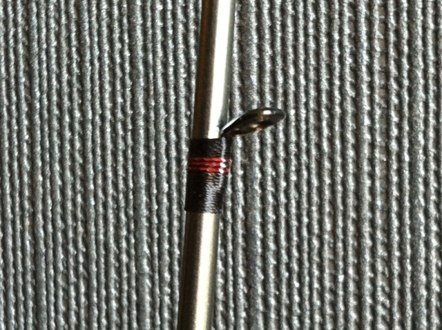

Petite avancée du jour, j'ai terminé les ligatures, et parfait l'alignement
zoom sur une ligature du tunnel:

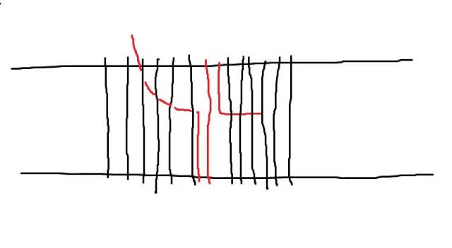

Pour le trim band, j'ai retrouvé un schéma posté par Goulven, en réponse au Tuto http://www.rodhouse.fr/forum/viewtopic.php?f=8&t=107.
