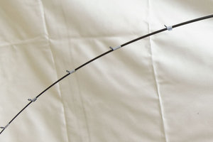

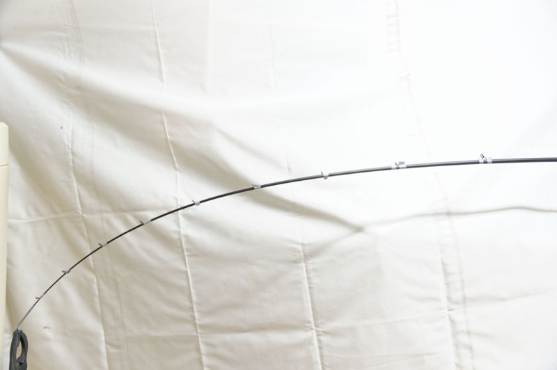

Re: La seconde : Big Bait (Phenix 790H)
Voilà, chargé à 800Grs avec la spé Fuji stricto sensu.
Le fil ne touche jamais le blank, mais çà tangente entre les anneaux sur les derniers :
Vos suggestions ? C'est bon comme çà ? Ajouter unanneau ? Si oui, comment je réparti les espacements ?
Si j'ajoute un anneau et que je resserre un peu plus en tête, est-ce que çà "arrondi" un peu l'action du scion (il plie un peu plus) ?
Entre l'anneau 1 et le guide fil, j'ai 68cm, c'est bon ? Trop ?
Merci de vos retours
La répartition a l'air pas mal mais on ne voit pas le fil, si tu peux utiliser un fil de couleur sur ton fond blanc se serai mieux.
Sur ma 790H, entre le 1er anneaux et le guide fil du moulin j'ai 58,5cm et le max que j'ai mis sur une casting est 63cm.... mais pour 68cm je ne sais pas.
Essaye avec un anneau de plus !
