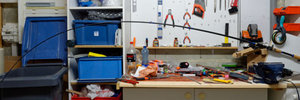

Voilà, c'est fini.
J'attend un peu de lumière pour poster les photos. Poids final 160Grs.
J'ai pris pour la première fois des distances avec la spé standard Fuji pour à la fois resserrer un peu en tête et allonger un peu la longueur totale, car talon court.
Ca donne : 8-9-10-11-13-16-19-23-27 et 53cm guide fil/premier anneau.
Mis en pression avec 800 Grs :
Celui qui dit que c'est le bordel dans mon garage, il prend un bourre pif
Normalement elle prend l'air dimanche, on va voir ce que çà donne
