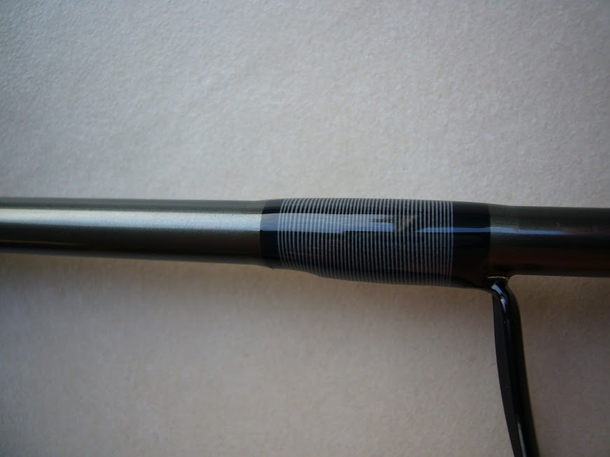

Ça a tourné toute la nuit, maintenant ya plus qu'a attendre (et c'est peut être le moins simple....)
Je suis content du résultat, sobre mais ça titille un peu l'oeil quand même 8-) .
Bon le vernis j'ai voulu faire un peu le malin en le limitant au maximun, c'était limite, j'ai quelques petits "pics" mais rien de bien méchant, je pourrai m'amuser a poncer un peu et revernir un coup mais bon plus le temps et ça pêchera bien comme ça!
allez quelques photos

Sublime !!! :o
Les ligatures, quels fils as-tu utilisé ?

pour le fil c'est noir et celui la
http://www.rodhouse.fr/fr/ncp-a-100-yar ... y_t100a_gg

bon petit retour, test hier aprem lors d'une session repérage et sondage, test sous une pile de pont, les perches étaient la j'ai du en faire pas loin d'une cinquante en linéaire ainsi que 4 sandres en verticale, que dire, pêche en 1Ogr et 7gr principalement entre 7 et 10m d'eau et test en 12g et ca va nickel, ont ressent vraiment bien ce qui se passe sous l'eau, c'est très sensible et ultra précis dans la conduite de la ligne et détection des touches, j'ai eu pas eu de gros poissons mais sur de la perche de 25-30 on prends du plaisir, je l'ai trouvé assez douce au combat la pointe travaillant bien sur les 40 premiers centimètre, je suis bien curieux de tirer un peu plus sur le blank et de voir ce que ça donne sur du joli poisson ;)

Pêche verticale ou lancé/ramené ?
