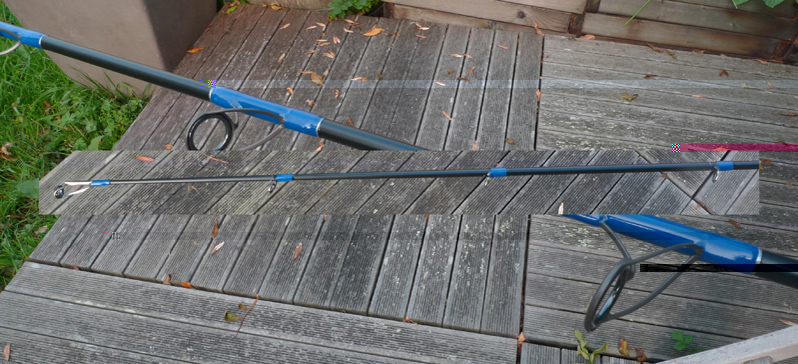

la bague bleue ça ressemble à une bague pour KDPS type NTRKDPS 16, elle est biseautée ?
Re: R710 : Tuna Express Zzzzzzzzzzzz Ouah !
l'une est biseautée, l'autre plate :
et la couleur, c'est celle qui va avec le fil bleu cobalt :
- goulven
- Site Admin
- Messages : 11555
- Localisation : breizh
- Contact :
la biseautée NTRKDPS16 et la plate TRB cobalt blue

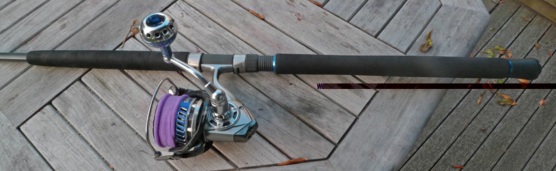

p'tite mise à jour/info...
suite à l'ajout hivernal au fagot d'une Phenix PSW760H-B en montage 60 lbs / PE3-5 pour les thons <50kg et reprenant donc la spe originelle de ma Tuna (avec les adaptations nécessaires des écarts entre anneaux selon le nouveau blank), cette dernière est montée d'un cran, pour les thons approchant le quintal... en PE6 / Saltiga 5500 sur bobine spéciale*/80lbs+ sur spe modifiée ainsi :
7 anneaux +1 en 35 à 10 pour PE6/80lbs+ adaptée au Saltiga 5000H* (un moulinet plus gros impliquant le 40 cher au Patron):
KW30=35 - KW25=28 - KW20=22 - KW12=14 - KT8=10 - KT8=10 - KT8=10 - MNST10
(sic)(torzite)anneau plus grand, mais pas les pattes... petite frustration très personnelle : l'anneau RV30=35 est sorti, à l'angulation idéale/moulinet, mais avec des pattes encore plus courtes ; quant au MN 40 testé, inversé et lég.t incliné, en accord avec une suite en KW : bof...
test a posteriori donnant une distance de lancer presque équivalente à PE égal & petite perte aussi en précision, contre élargissement de la plage d'utilisation...
(observation annexe : en comparaison de blanks sur vidéos-tests en mer, n'oubliez pas de déduire des distances de lancer le ventre de la tresse et le retard au blocage > 10% de la tresse sortie du moulin constatés sur herbe)
