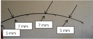

Bonjour,
Je reviens vers vous après une pose, j ai mis en tension la canne et il me semble que le fil n'est pas trop tangent au blank!
qu'en pensez vous et avez vous une méthode ?
merci d'avance

Re: Banc et tour
y'a moyen de faire mieux je pense … tu as quoi comme espacement ?

Tu as combien d'anneaux pour le montage de ta DS822?
Je pense aussi qu'il y a moyen de faire mieux.

j ai neuf anneaux kr6'6, et l'espacement est celui de la spécification fuji,23;17;15;13.5;13;12;11;10
moi aussi je trouve que ce n'est pas top!

j'ai pris 9+1 pour la mienne... j'ai un kt de plus.

un Kt c 'est bien un petit anneau du tunnel?
pourriez vous me dire l espacement de votre DS822?

LucV a écrit :un Kt c 'est bien un petit anneau du tunnel?
Aie j'ai pris 15 ans en 2 sec :lol:
8-9-10-11-13-15-17-19-23
et oui le KT c'est les petits anneaux qui forme le tunnel.
