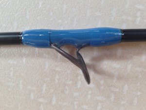

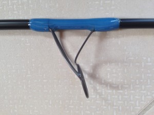

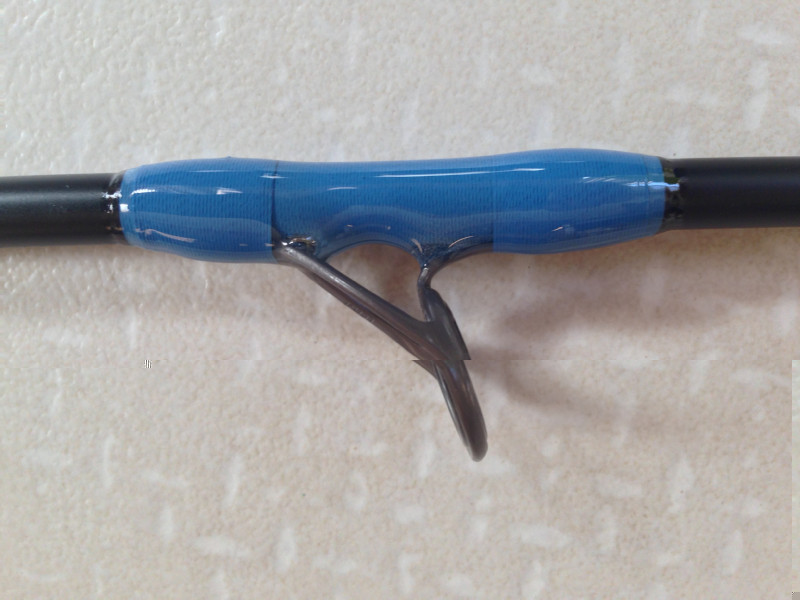

Elle est finie, je m'en suis sorti, mais il y a des imperfections.
Comme on dit "çà pêchera" mais la prochaine je ferai un peu différemment.
J'attendrai un peu plus entre sous-lig et sur-lig tout en chargeant un peu moins en vernis juste imbiber en restant à la limite de voir les spires. Je les ferai un peu plus courtes, débordant un peu moins aux extrémités des pattes et avec un vernis sans débord sur le blank.
Ensuite je ferai la première sur-lig très courte sur la patte pour que la seconde sur-lig passe plus à l'aise au-dessus. La seconde sur-lig, elle partira au raz de la sous-lig et viendra juste au-dessus de la première sur-lig, puis vernissage au-dessus en incluant seulement à ce moment le débord jusqu'au blank.
Bon, au final, c'est propre quand même, hein ? C'est pas éligible au Dunwitch :mrgreen: :mrgreen:

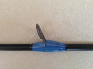

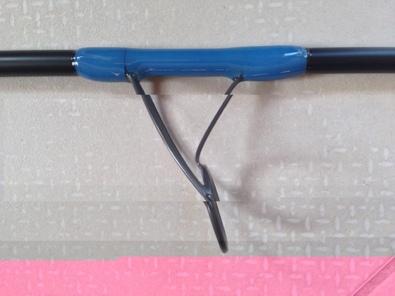

et un KT
et un KT

Il n'est pas près de s'arracher le KT!!! :lol:
Superbe....

alteclansing49 a écrit :Il n'est pas près de s'arracher le KT!!!
magic a écrit :c'est un KT pas prés de KC :D
Bin c'est un peu l'idée, en fait :mrgreen: :mrgreen:
L'idée est de Goulven, il a monté la sienne comme çà et à y réfléchir, çà me parait plus judicieux sur les KT de procéder ainsi qu'en double ligature. En tout cas, je suis plus à l'aise comme çà.
Dire qu'il y a un peu plus d'un an, j'avais des scrupules à monter des KT pour mon blank BigBait (790H) et là je viens de monter un blank 80lbs pour le thon en KT :mrgreen: :mrgreen: :mrgreen:
