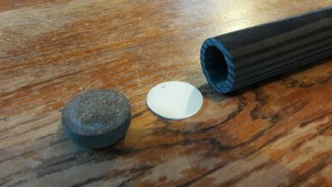

J'ai réalisé une bague alu pour démarque le butt
Allons nous voir prochainement le montage d'un 661 ?

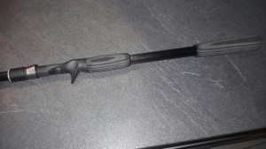

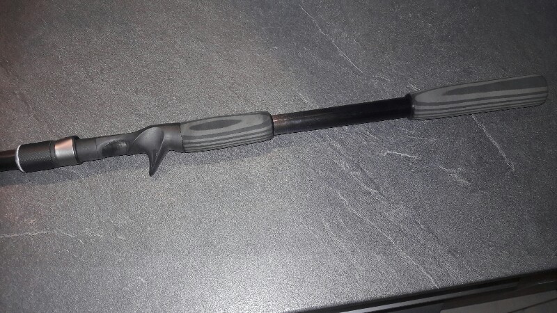

Poignée collée (sans le butt)
Pour la spé, je vais partir sur le montage de Goulven

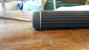

Re: La deuxième pour pike et moustache Rclb 70 XL
Le fait d'ajuster le pm au bon diamètre créé des micro rayures sur le blanck, juste au dessus, dues au reamer .
Faudrait le protéger ( skotch ?) .
J'essaierai de les cacher avec le transfert.

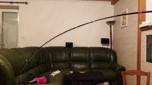

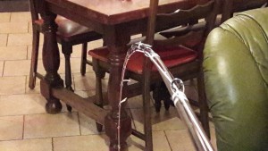

La spé du chef : 10/ 12/ 12.5/ 13/ 13.5/ 15.5/ 18/ 21.5 guide fil à 54,5 du stripper, chargé à 750 g.
Nickel la spé.
Par contre, tu t'es planté. T'as vu que tes anneaux ne sont pas tous du même côté du blank ? Fait gaffe à bien aligner avant de vernir
Ah le boulet !
Merci Philippe , je trouvais aussi quelque chose de louche
Par contre quand je mets en forte pression, genre silure de 2.12m sous le bateau, la tresse touche entre le stripper et le moulin.
A revoir ...
Pour les angles, je fais à l'oeil, stripper à environ 20°et après je tourne ...
J'ai prévu l' accoupler avec le Revo Beast .
A revoir ...
