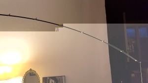

Oui on ne voit pas grand chose, essaies en mettant le blank à l'horizontale, comme sur le comparateur, ça sera plus facile.

J ai 50cm
je ferai d autre photos demain soir...
Re: SJ 705 IM
ça me parait pas mal ta répartition même si, c'est vrai, on ne voit pas très très bien !
très sympa le butt ;)

Cool ton butt! Si tu peux mettre d'autre photos pour ta répartition ce serait top.

par contre je ne comprend pas, en casting quand on met le blank en tension extreme, la tresse touche le blank, c'est normal docteur ? :?: :?:
alteclansing49
Messages : 3244
Localisation : Angers (49)
Re: SJ 705 IM
Message par alteclansing49 »
Oui c'est normal, généralement la spe est faite lorsque la tresse, en tension extrême touche le blank partout, au même moment, sauf sur le scion bien sûr qui lui est en position verticale. Seul le montage casting spirale t'évitera que la tresse ne touche.
50 cm c'est bien.

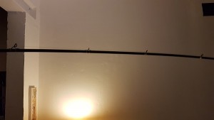

Voila les autres photos, je sais pas si on voit mieux...

On voit (un peu) mieux, perso, çà me parait coller, tu peux essayer en mettant un peu plus lourd ?

Tout pareil! Ca à l'air pas mal, mais un peu plus de charge serait parfait ;)
