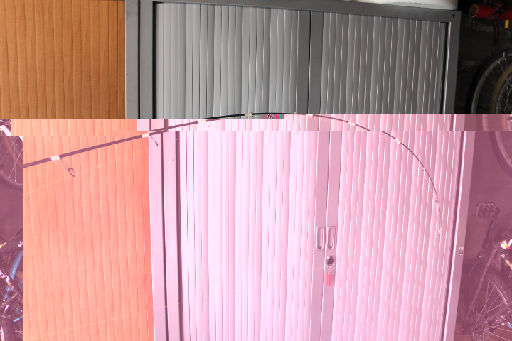

Le positionnement des anneaux ça donne ça je sais pas si c'est visible .....et si c est bon mais c est la spé fuji

Re: Montage MB 705 HM
On voit que tes anneaux ne sont pas bien plaqués au blank lors de la flexion car ça leurs tire trop dessus. Mais, selon moi, ça le fait ;)
Message par samlille »
islou a écrit :Que quand tu regardes dans le 1er, les suivants est tous le centre au milieu du 1er ;)
bah ça à l air concentrique .... :D
samlille
Messages : 179
Inscription : 05 févr. 2018 17:28
islou a écrit :On voit que tes anneaux ne sont pas bien plaqués au blank lors de la flexion car ça leurs tire trop dessus. Mais, selon moi, ça le fait ;)
ok je laisse comme ça alors

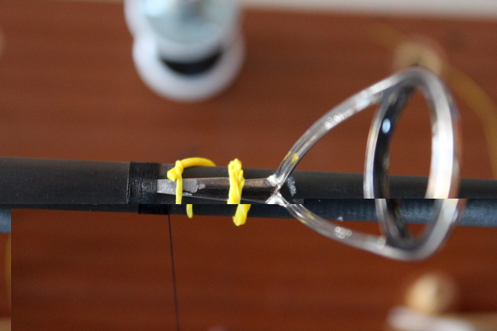

alteclansing49 a écrit :Très bien tes ligatures! Pour les anneaux, essaie de commencer le plus proche possible de la patte. Ce qui est en plus ne sert à rien ;)
2 mm avant c'est bien ? c'est trop ou pas assez?
(169.44 Kio) Téléchargé 0 fois
Messages : 6792
nickel ;)
Message par alteclansing49 »
Impec! Tu pourras même essayer de faire plus court pour les petits KT. Mais si tu n’y arrives pas, 2mm c’est bien!
