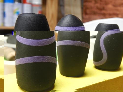

J'ai fait un butt et 2 rear grips avec de l'EVA noir et un inlay violet 6mm, je pense que le premier rear avec 2 bandes sera celui que je mets au final, l'autre doit être d'ailleurs retravaillé pour être nickel.
Messages : 6809
Re: montage canne pour verticale/leures souples
Excellent tes rears :o
hâte de voir le montage final :D

Hé sympa comme tout ces grips! Hâte de voir la suite...

Superbe les tests.
Ben oui c'est petit 4,5 :D

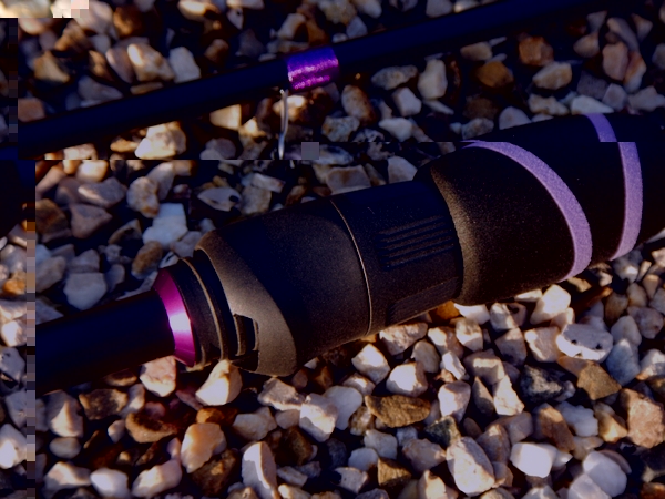

vernis posé, ligatures violet métallique...
