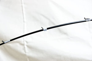

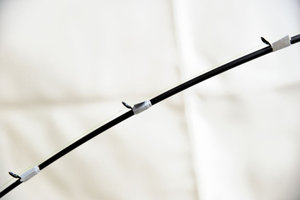

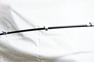

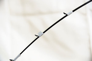

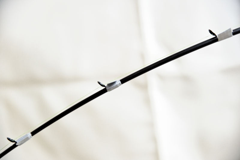

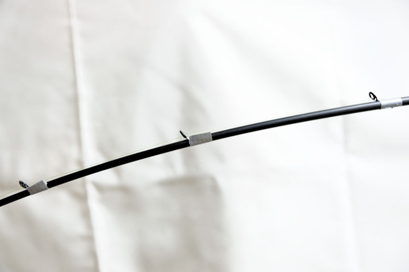

On voit le fil sur la taille de photo d'origine, mais pas une fois réduit pour le web...
Je poste après dej
Juste pour être sûr de comprendre, quand tu dis "plus progressif" ça veut bien dire qu'on charge plus l'avant de la canne, donc qu'on augmente la courbure côté tip ? (l'idée, c'est "inverse de la nouille"islou a écrit :encore plus progressif
non juste un espacement plus progressif, ça change rien à l'action du blank !lesfilmu a écrit :Juste pour être sûr de comprendre, quand tu dis "plus progressif" ça veut bien dire qu'on charge plus l'avant de la canne, donc qu'on augmente la courbure côté tip ? (l'idée, c'est "inverse de la nouille"islou a écrit :encore plus progressif)
