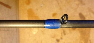

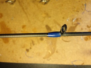

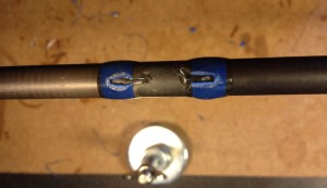

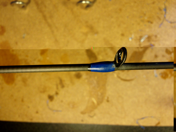

D'où on part...
Ballon de rugby :
Bulles et surcharge :
Surchage et gros paquet :mrgreen:

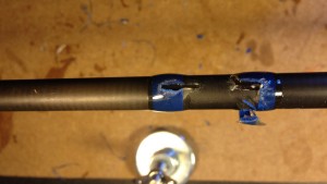

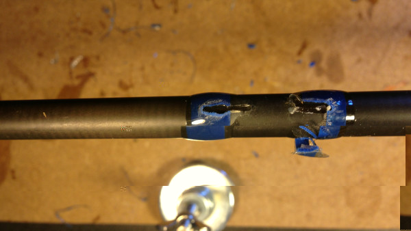

On commence par enlever les anneaux en coupant la ligature au-dessus des pattes (pour ne pas prendre de risque avec un coup de lame malheureux)
Puis on enlève la ligature en soulevant vers l'exterieur
Fini (enfin, presque... :mrgreen: )

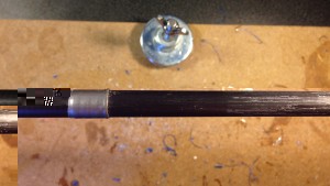

Quand on gratte un blank Rainshadow, même s'il est noir, on s'aperçoit qu'il est enduit d'une couche (assez fine) de revêtement. Je ne sais pas si c'est un vernis ou une peinture, mais en tout cas, çà ne tient pas quand on gratte pour enlever le vernis, çà vient avec.
Donc c'est parti, grattage de tout le blank...
Pour gratter, ne surtout pas chercher à enlever le produit, mais le "faire sauter" tenant la lame de cutter (le dos, pas le côté qui coupe) perpendiculaire au blank. On gratte en faisant tourner le blank, tant que çà accroche, c'est qu'il faut continuer.
Tant qu'il n'y a pas de poussière de carbone, c'est que c'est bon, dès que la poussière passe au noir, c'est qu'on attaque le blank, il faut arrêter.
Fini
Pour la finition, on ponce au papier de verre à l'eau, j'ai fais avec du 500 (oublié de faire une photo... :oops: )
Ensuite, la spé.
