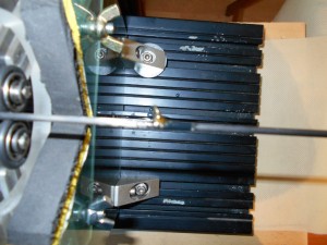

Bonjour,
j ai verni ma canne cet après midi, elle est toujours en rotation, mais sur le tunnel j ai trois anneaux dont le verni c'est mis dans l anneau, sur un j ai chauffé un peu dur pour enlever le verni mais il a commencé à bruler, j'ai donc arrêté!
quoi faire maintenant?
merci d avance de vos réponse
Re: Banc et tour
Envoie nous une photo ! ça sera plus facile de t'aider ;)

islou a écrit :Envoie nous une photo ! ça sera plus facile de t'aider ;)
Carrément!!!
Sinon un coup de cutter bien placé, suffira a virer le vernis superflu, a voir l'étendu du dommage avec une tof ;)
Mais pas de quoi se mettre la rate au cour bouillon ( comme disent les anciens) :mrgreen:

Sans voir, à priori je stopperais la rotation, et nettoyage délicat de l'anneau avec un chiffon non pelucheux imbibé d'acétone. Les mouchoirs en papier font pas mal
en approchant progressivement de la ligature sans la toucher. Puis remise en rotation. Suivant si ton vernis est déjà bien figé ou pas, j'alternerais nettoyage et remise en rotation.
Mais s'il y a du vernis à ce point, la lig est peut être en ballon?

voici une photo mais elle n est pas top

mon verni est déjà figé!
