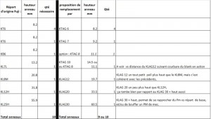

Bon, mon étuvage de résine étant toujours en cours, ayant un peu de temps j'ai compilé le doc Fuji que j'ai, qui en fait date de 2015 donc plus récent que dans mon souvenir.
Catalogue complet de 150 pages sur les anneaux et les réparts, avec les esplications, mais en japonais.. Mais y'a plein de dessins J'ai pas fait les 150 pages, pour avoir parcouru ce doc à quelques reprises, je sais maintenant ou chercher
Parmi tout ça, ce que j'ai trouvé de plus approchant à ton blank, c'est ça :
~25lb pour un blank donné pour 30 lb, ça me parait pas trop déconnant, c'est pour du spinning, la longueur est la bonne. C'est pour PE~2, donc ton 1.5 devrait y aller sans soucis...
mais tu vas me dire : c'est pas les anneaux que j'ai !!
Bon, comme je suis pas tout à fait normal comme mec, j'avais déjà collé plein de données techniques sur les anneaux dans mon tableur préféré. Du coup j'ai essayé de te faire vite fait un rapprochement avec ce que tu as à dispo, ça pourrait donner ça : Les distances seraient évidement à ajuster, mais tu tomberais pas si loin je pense des spés d'origine Fuji au niveau du cône de réduc. Les anneaux de tête pour moi les spés on s'en moque un peu, c'est la courbure du blank qui décide. D'autant que les 6,5 cm du premier anneau de tip des spés Fuji, j'ai toujours pas compris, et lu quasi aucun post ou c'est utilisé dans les réparts. C'est à mon avis bien trop court, je vois pas ce que ça apporte. J'ai lu un gros paquet de docs, j'ai toujours pas trouvé d'esplication.
J'ai mis une option 10 anneaux et une 9.
Du coup tu laisserais tomber le KL 25, et du NGC -> passage à un espèce de KR long adapté 2015. Je sais pas si ce sera mieux, si ça te dit tu essaies et tu nous redis
