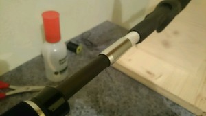

Bague collée au scotch...
Petite question :à quoi servent toutes les billes dans la lampe à alcool ?
A priori, à ce qu'elle reste debout ;)

scalaire49 a écrit : Petite question :à quoi servent toutes les billes dans la lampe à alcool ?
A lester le cul pour stabiliser ;)

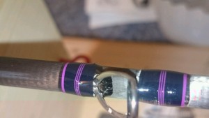

Bon finalement, j'ai tout ligaturer...
Premiers tests de sensibilité, ça devrait promettre ! :P
Jamais ressenti de telles châtaignes ! :o

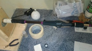

Le tourne broche est lancé ;)...

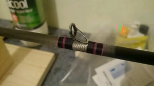

Joli tes ligatures… c' est marrant je suis parti sur le même code couleur pour la mienne ;)

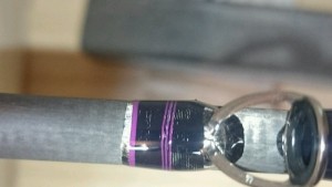

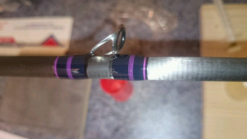

A mi-parcours de séchage, on aperçoit les petits défauts: l' extrémité d'un fil de ligature qui réapparaît :? . J'ai pas dû approcher le briquet assez près.

BooT
Guide de pêche & Team rodhouse
Messages : 370
Inscription : 16 nov. 2013 22:16
Re: Ma première :SJ 705 IM casting
Message par BooT »
Faut recouper le petit ergo au cutter apres avoir mi un coup de briquet. Joli taf pour une première :) bravo
Messages : 6802
y'a plus qu'a :D pour le petit ergot j'ai une solution désormais
quand je rentre le fil sous les spires juste au debut (j'éssai de la coincer à la premiére spires) et je le coupe net à1mm puis je tire sur la boucle mais de travers (en général je coince la boucle avec 8/10tours)
de ce fait le petit bout de fil ne dépasse jamais des spires ;)
ceçi dit pas sur que mes explications soient limpides :?
