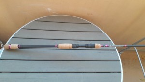

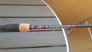

Voilà la suite du travail, ça avance doucement par manque de temps mais aussi parce que je suis long sur les ligatures.J'ai mis un temps fou pour faire ces ligatures ,il y a des jours ou on recommence sans arrêt rien ne va d'un coup....lol
L'insert en carbone a été finalement facile à mettre et les bagues de 15 sont parfaites ,tout est bien rentré =).Le plus compliqué a été le talon avec les anneaux car il y avait un jeu après .Il a fallu mettre plein de scotch de peintre pour compléter et de colle mais au final le rendu est bon ,par contre le poids a augmenté plus vite que prévu, j'en suis sans les anneaux à 110g.
