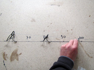

steph,
j'ai un angle à 4° sur ma table de travail qui me sert à travailler mes réductions, si on part d'un KW 30 KW 25 je pense que le meilleur choix à suivre est un KL12
ça te fait une réduction en 3 anneaux, après tu passes en tunnel, je pense que les qualités de souplesse de ce blank seront préservées au mieux, voilà pour moi

Goulven , as tu quelque part sur le forum une explication de ton angle de 4° et aussi la difference entre la reduction en 3 et 4 anneaux .
