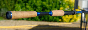

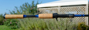

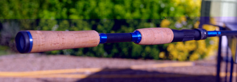

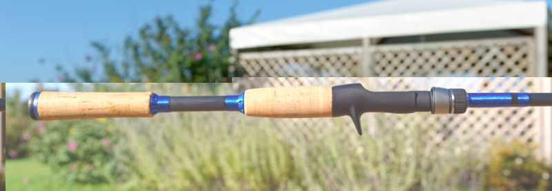

Je remonte ce fil...
Suite à plusieurs événements :
- discussion autour du montage spirale
- constatation, suite à une autre discussion sur les spé Fuji, que je m'étais planté dans mes calculs pour la spé de mon 706 (je retourne en CE1 pour apprendre les additions...)
- décollage du PM en forçant un peu trop sur le fore-grip
- démontage d'une canne du commerce pour un copain pour m'apercevoir que "le sèche cheveux est ton ami"
J'ai pris une décision : démontage/remontage (monté y'a 2 mois, déjà démonté... je dois être vraiment atteins...)
Donc :
- changé le Skeleton (que je ré-utiliserai pour ma future "verticale") pour un PM classique (Phenix) en no-foregrip
- modifié la spé pour y coller une spé Fuji avec les bonnes cotes :mrgreen:

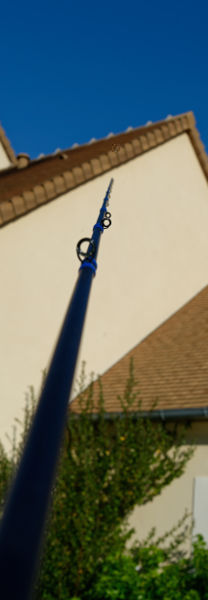

- montage spirale
- ajout de fioritures de déco, alors que j'avais bien dit que je me foutais du look :mrgreen: :mrgreen: (un effet secondaire du virus, vous croyez ?)
Et bien, je m'étonne moi-même :mrgreen: çà jette, photos à venir.
... prise de décision de commander un moteur pour le séchage, mon moteur de barbecue recyclé s'est mis à tourner si lentement que du coup la répartition du vernis s'est mal faite... j'ai déjà une excuse pour le prochaine démontage :mrgreen: :mrgreen:

En image :

Well done 8-)
Re: Ma première canne, besoin de coup de main sur le package
classe :)

Petit CR...
Sur le montage v2 : rien à dire, tout est mieux
- la (bonne) spé change le ressenti du blank, il travaille mieux, comme quoi, une erreur d'espacement et de répartition a de l'impact sur l'agrément d'usage. Lancé plus loin, plus régulier, plus précis... en forçant encore moins...
- montage spirale, validé. On ne perd rien en distance ni en précision de lancé, par contre, le travail en pression est plus confortable, plus "d'effet couple" dans la canne, qui reste bien en place. Le seul truc : un peu de frottement de la tresse sur le blank entre les 2 premiers anneaux. Pas grand chose, mais çà touche. A suivre à l'usage
- talon plus court : tout bénef. Plus d'amplitude de geste, plus confortable en float, équilibrage encore meilleur, j'ai l'impression que çà aide à gagner un peu en distance/précision de lancé, le blank travaille mieux.
