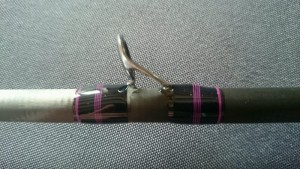

magic a écrit :y'a plus qu'a :D pour le petit ergot j'ai une solution désormais
quand je rentre le fil sous les spires juste au debut (j'éssai de la coincer à la premiére spires) et je le coupe net à1mm puis je tire sur la boucle mais de travers (en général je coince la boucle avec 8/10tours)
de ce fait le petit bout de fil ne dépasse jamais des spires ;)
ceçi dit pas sur que mes explications soient limpides :?
Putain pas con Yvan.. :geek:
Sinon, tu peux passer un petit coup de cutter sur le petit pique, voir du papier de verre, mais juste pour enlevé le pique, il ne faut pas enlevé tous le vernis.. Puis tu refait un vernis fin par dessus, et le tour est jouer ;).
Belle canne pour une première !

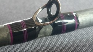

Allez on stop les machines.

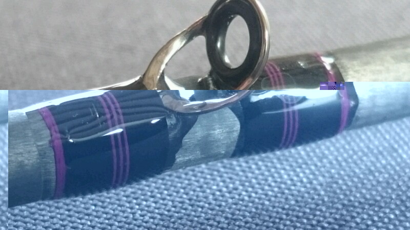

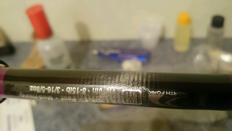

Et comme Monsieur est toujours pressé, en voulant coller le butt, j'ai eu la bonne idée de mettre mes doigts sur le vernis :x
Je sais pas si je pourrais rattraper ça
Sinon, ça sera ma signature :?

si la couche est trés fine tu repasse un coup de vernis, sinon un super léger poncage et re-vernis (attention au transfert en dessous) :!:

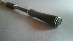

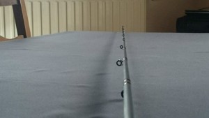

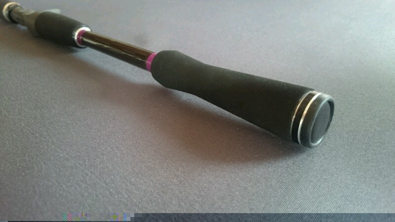

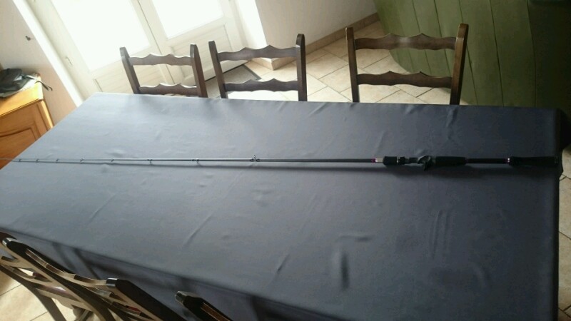

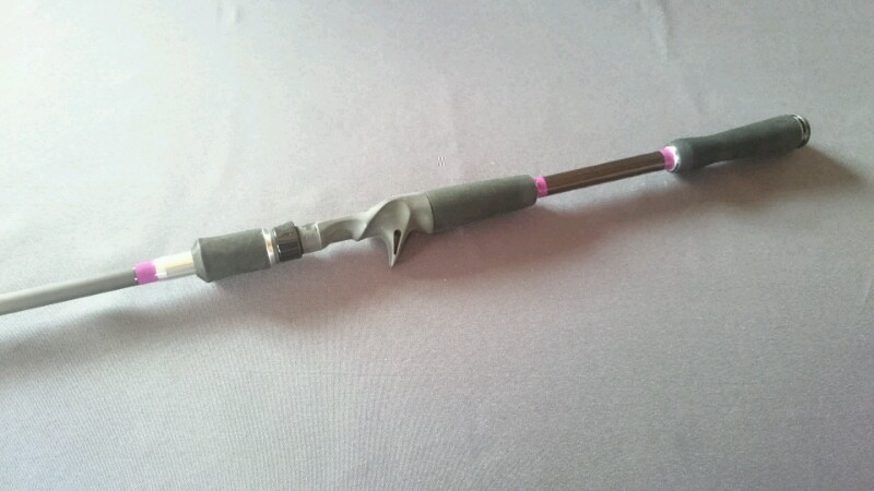

Et voilà, ma première canne terminée !
Il me reste juste à remettre une couche de vernis pour masquer quelques défauts
Je vais lui mettre un plomb poire de 20 et 30 g. et tester ce blanck dans la Loire. Pour l'instant ça correspond pile poil à ce que je souhaitais ;)

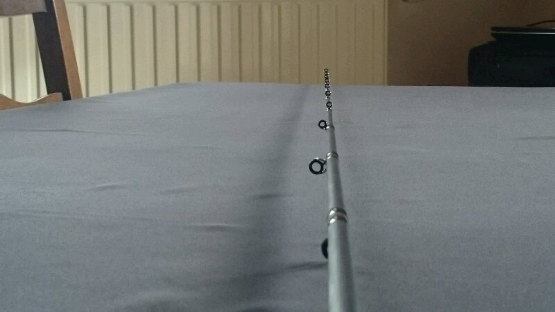

Message par scalaire49 »

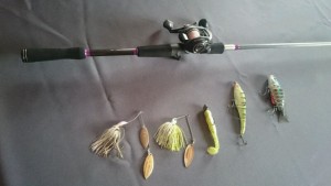

Ses compagnons :
