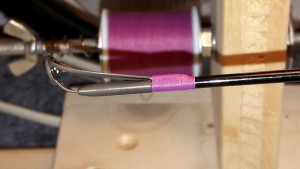

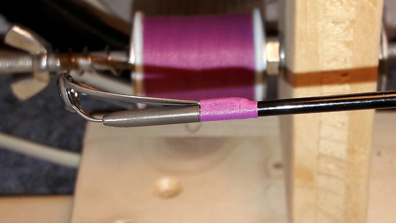

Allez on fixe tout ça .
J'ai dû m'y prendre à plusieurs fois avant de réussir à monter sur la patte de l'anneau de scion ( pas facile de la plaquer sur le blanck )

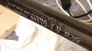

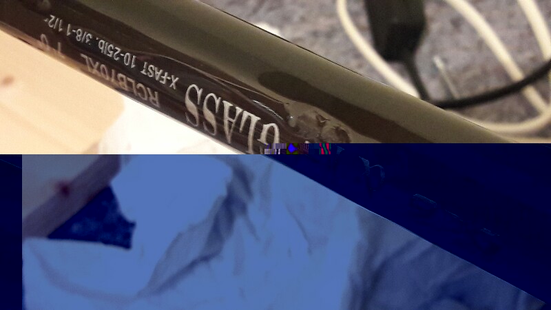

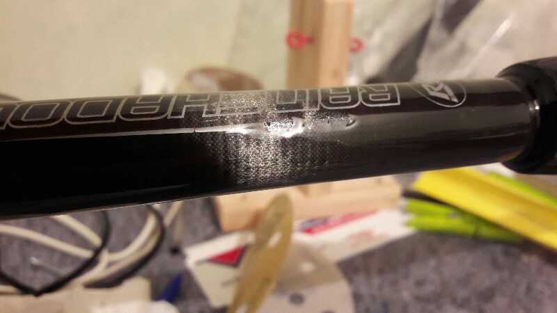

Ça tourne ( deuxième séance )
Pas facile à poser l'autocollant . Le nettoyez vous avant le vernis ? J'ai pourtant utiliser des pinces à epiler ...
Le vernis ne prend pas partout

Re: La deuxième pour pike et moustache Rclb 70 XL
Ça m'a tout l'air d'une pollution de ton vernis, genre silicone
rha ça me le fait souvent avec les stickers … Tu utilises le porkote non ? J'ai moins de problème avec le flexcoat pour ça …
J'ai l'impression que c'est la colle du sticker qui coince …J'ai peut être trouvé une solution pour éviter ce problème
- Messages : 261
- Inscription : 13 févr. 2016 07:32
J'utilise le flexcoat .
Je pense aussi à un souci avec la colle du tocollant ...
D'ac
Dans un sens, ça me rassure, je me sens moins seul ^^
Pour le moment, la solution qui marche pas trop mal pour moins est de mettre une couche de vernis en bombe avant l'époxy. Ça marche plutôt bien car le vernis en bombe recouvre ce qui pourrait contaminer le vernis bi-composant et est compatible avec ce dernier. Du moins, celui que j'utilise !
- Messages : 261
Bonne idée
C'est quoi comme vernis en bombe stp ?
Je prend de la Montana Color
