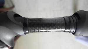

Nice !
tu pourais nous faire une photo en gros plan du PM
et une avec le moulinet dessus , c'est pour voir comment ça donne ;)
S'il te plait ;)

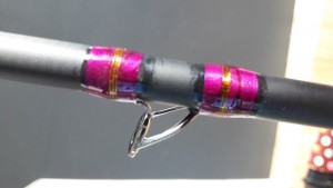

voilà en gros plan ...
Dans les prochains jours, je ligature des anneaux et je vernis .

Ca rend pas mal du tout comme ça!

Ce sont des bagues ? devant le filetage et la gachette ?
Ouep ça rends bien ;)

alors j'ai procédé ainsi ,j'ai inséré le tube en carbone (0.7 cm ) dans le skeleton complété par du scotch de peintre pour éviter d'avoir du jeu et j'ai bloqué avec une pointe de glue et fini par les bagues. J ai mis aussi entre le blank et le tube en carbone du scotch de peintre.
Ca rajoute un peu de poids ,au final 8 g+colle .
L'espace entre les 2 skeletons est de 3,6 cm.
Au final ,c'est assez simple à faire ,juste prendre son temps et surtout bien prendre les cotes.

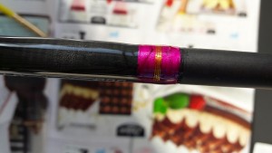

Lors du débullage ,j'ai eu la désagréable surprise de voir apparaitre des traits noirs, c'est la première fois que je vois ça. Quelqu'un a déjà eu ces problèmes et surtout c'est du à quoi????????
(protocole ligature +3 couches de protecteur de couleur +sechage 1journée +vernis)
