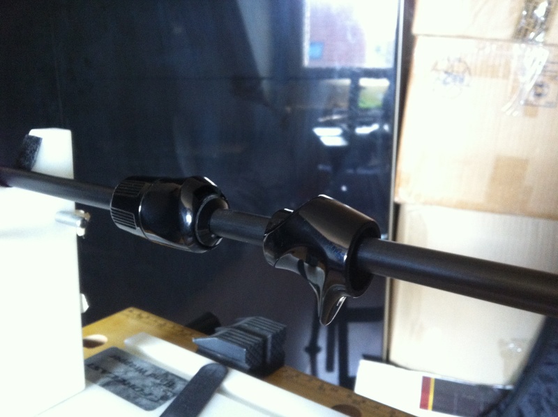

teuch a écrit :C'est possible de rattraper la chose en ponçant le vernis pour égaliser et revernir par dessus? On ne risque pas de voir le ponçage en dessous?
Merci à vous et passez de bonne fêtes!
Oui c'est tout bon. Une fois une nouvelle couche de vernis, tu ne verras plus rien de ton ponçage. ;)

Si vous l'avez déjà fait, vous avez une technique spéciale pour égaliser le tout?
Alex45
Messages : 991
Localisation : Loiret
Re: Ma deuxième, l'Umbx 606M-B
Message par Alex45 »
Je l'ai fait sur un tiger wrapp, a l'aide d'une cale a poncer, le Blank posé sur le tour a vernir.
J'avais pris un papier de granulométrie assez fine, pour y aller mollo, et éviter d'attaquer la ligature.
Ca la fait :)

Une calme esur conseillé si c'est pour égaliser à plat.
Surtout ne pas aller trop loin (ne pas toucher le fil).
Bien dépoussiérer ensuite mais ne pas nettoyer avec un quelconque produit.
Ça va faire tout rayé (trace du potage) mais une fois revernis ce sera nickel.
C'est pas la peine de prendre du papier trop fin du 600 est largement assez fin.

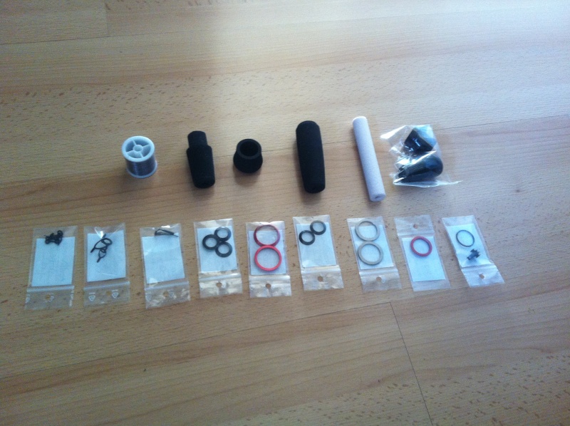

Déballage des éléments: C'est partis pour 3 semaines de folies! :mrgreen:

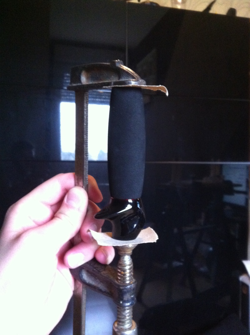

La première fois, j'ai commencé par la peinture, mais cette fois-ci, je peindrais le blank à la fin... Donc première étape, pose du talon!

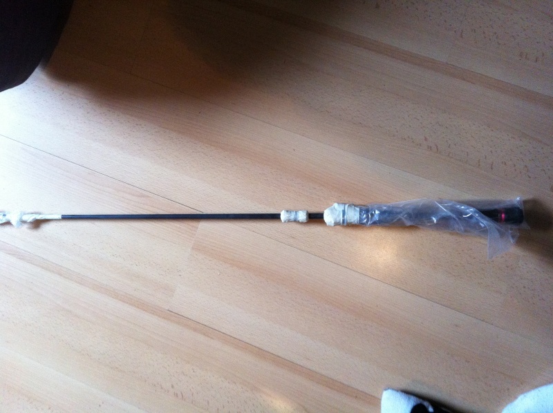

Reamage et Mise en place à blanc du Skeleton:
Collage de l'EVA sur le skeleton, puis collage du PM complet sur le blank (pas de photos dsl...)

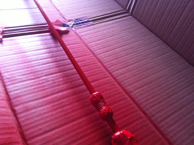

Une fois le placement des anneaux décidé, je prépare la mise en peinture en protégeant le pm et les parties qui ne doivent pas êtres touchés par la peinture, puis ponçage fin au 800...
Application de la peinture couleur "coca cola" :mrgreen: à l'aéro:

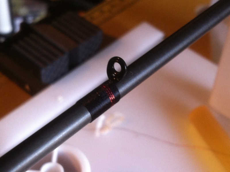

Ligature des anneaux:
Les 3 premiers sont ligaturés comme ceci
Les autres comme cela

Magnifique, je voulais en faire une dans ce style :o
Tu as utilisé quoi comme peinture? Y'a des choses spéciales à savoir pour l'appliquer?
