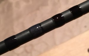

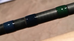

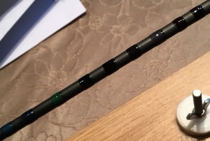

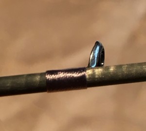

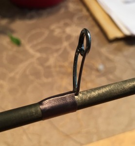

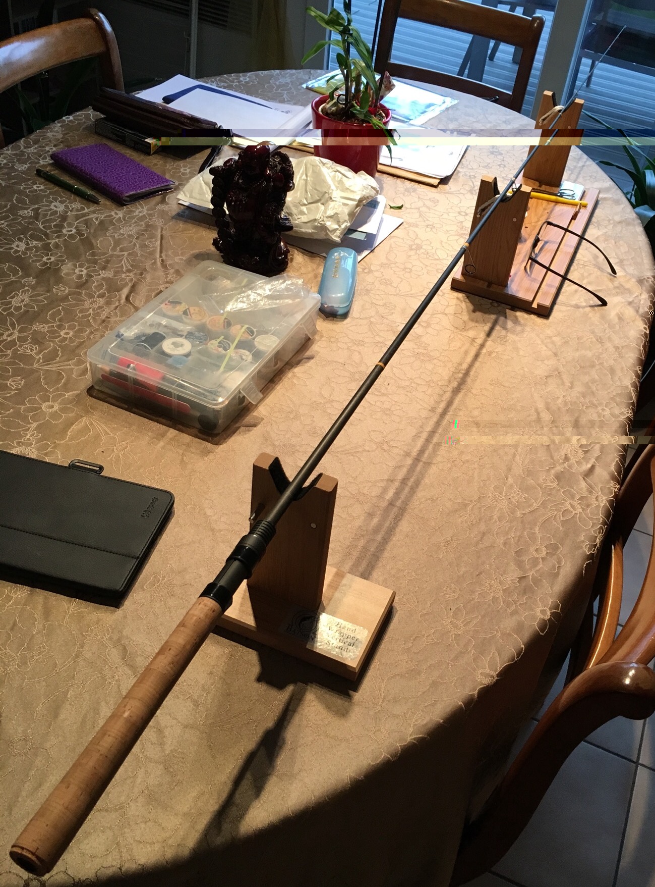

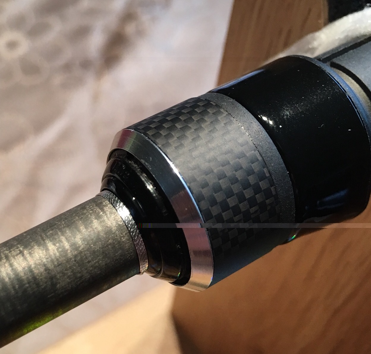

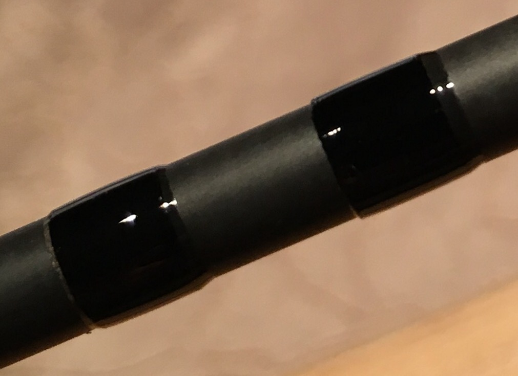

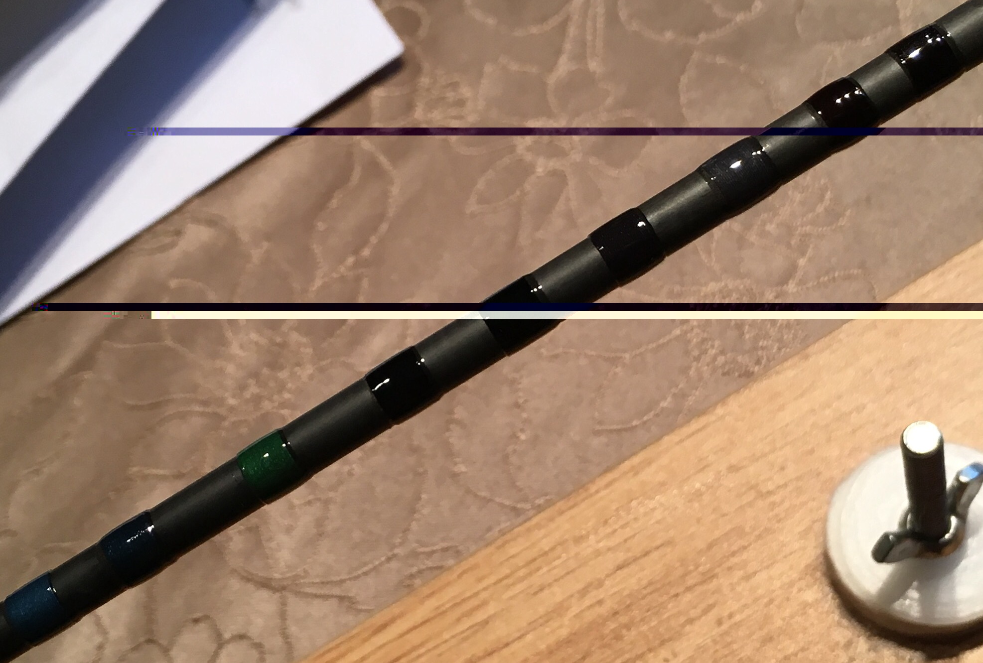

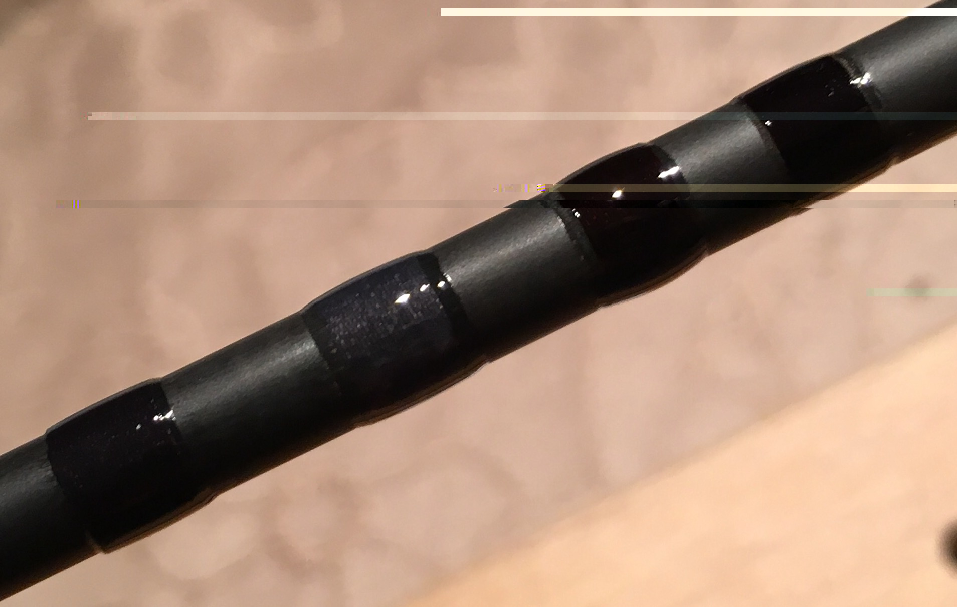

Alors vue d'ensemble une fois vernis (par contre la lumière ): Noir Ultra Poly vs Nylon tres dur de dire en lumière artificielle : Il me semble bien que l'Ultra Poly fonce moins au vernissage que le nylon : Et les deux gris, la c'est net le Médium Gray s'est assombri du au Blank sombre en dessous : Du coup serait presque tenté de l'utiliser (par contre on verrait plus les pattes des anneaux)
Voilà on va pouvoir songer à ligaturer

ouai on vois bien que la lumière artificielle masque vachement les rendu, pas d'effet de profondeur et de nuances de couleurs. on ce rend pas vraiment compte du coup.
tu as choisis quoi au final?

Au final je part sur le Charcoal car j'aime vraiment bien.

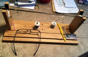

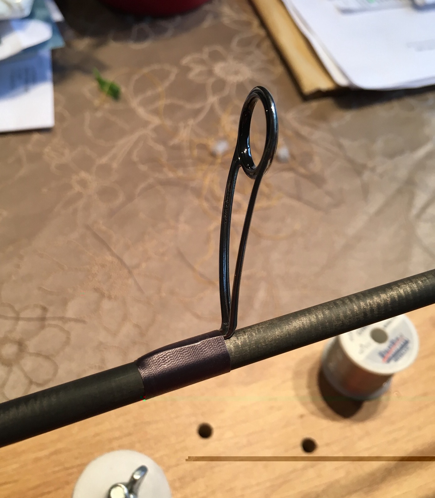

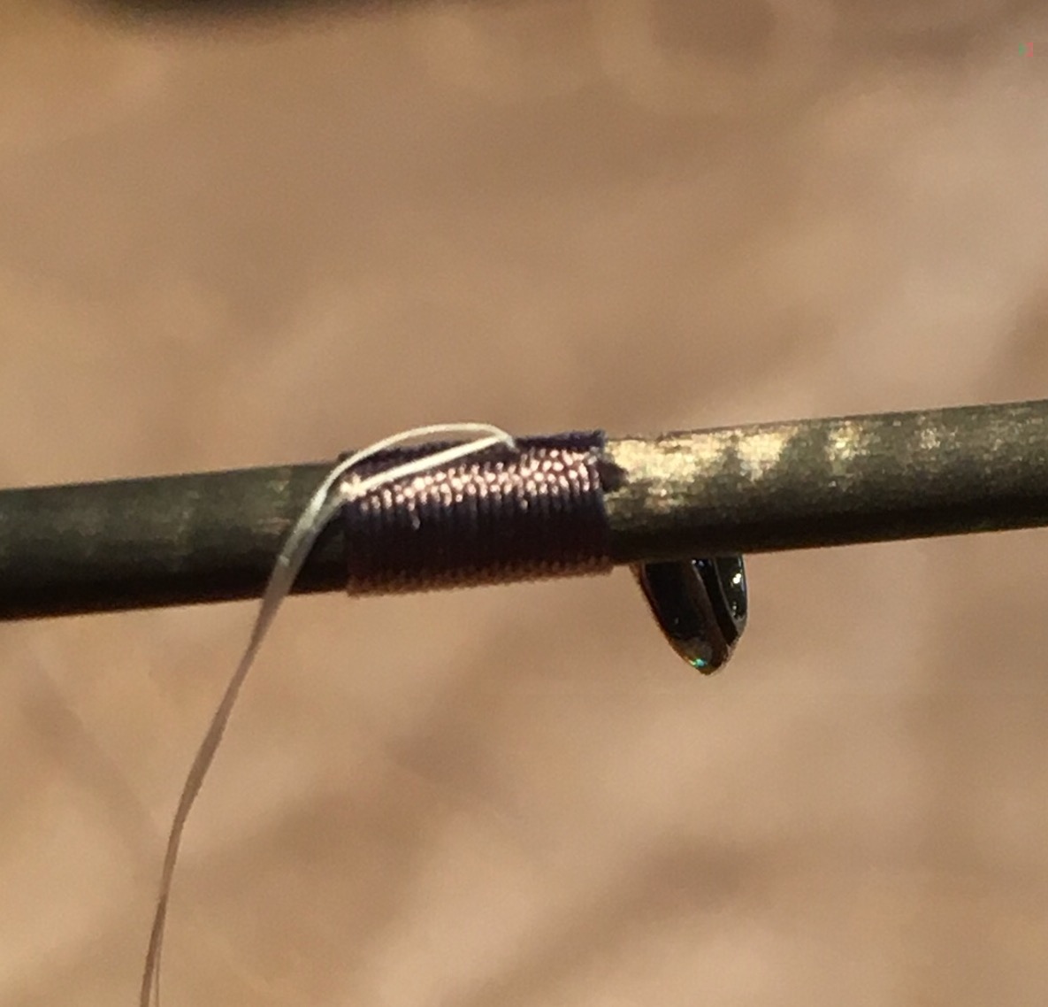

Bon on est quasi direct live ce matin

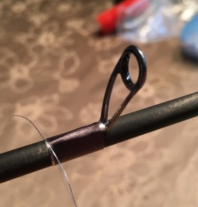

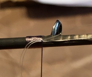

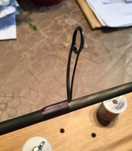

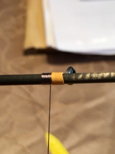

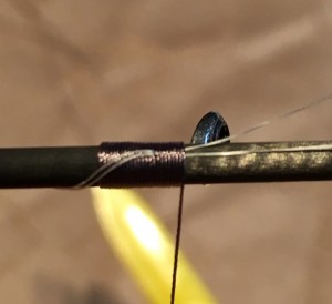

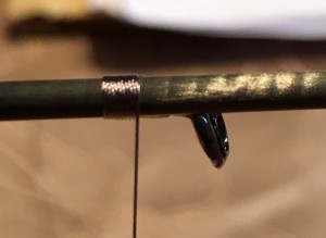

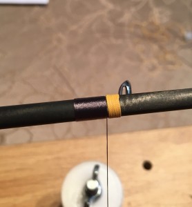

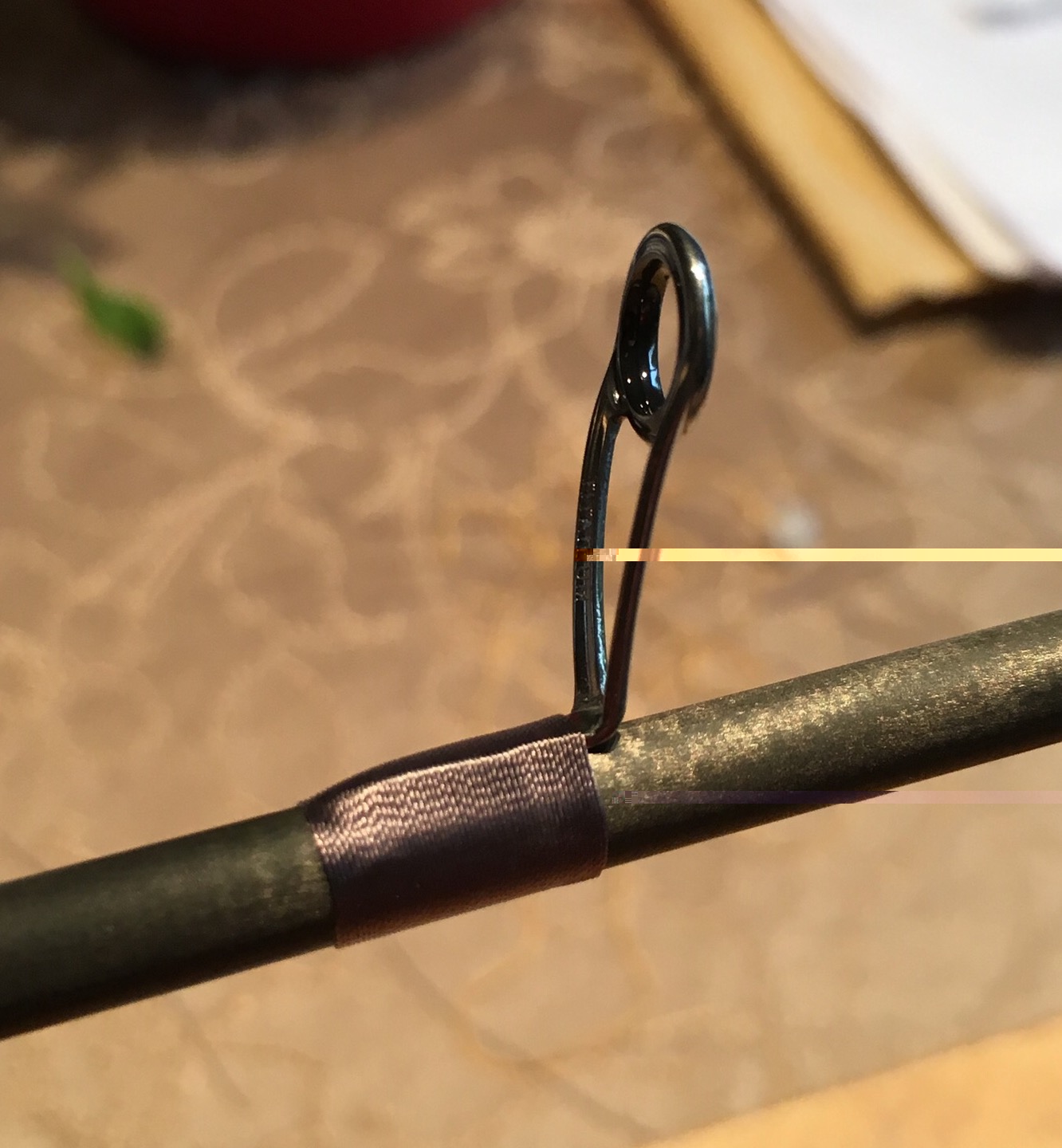

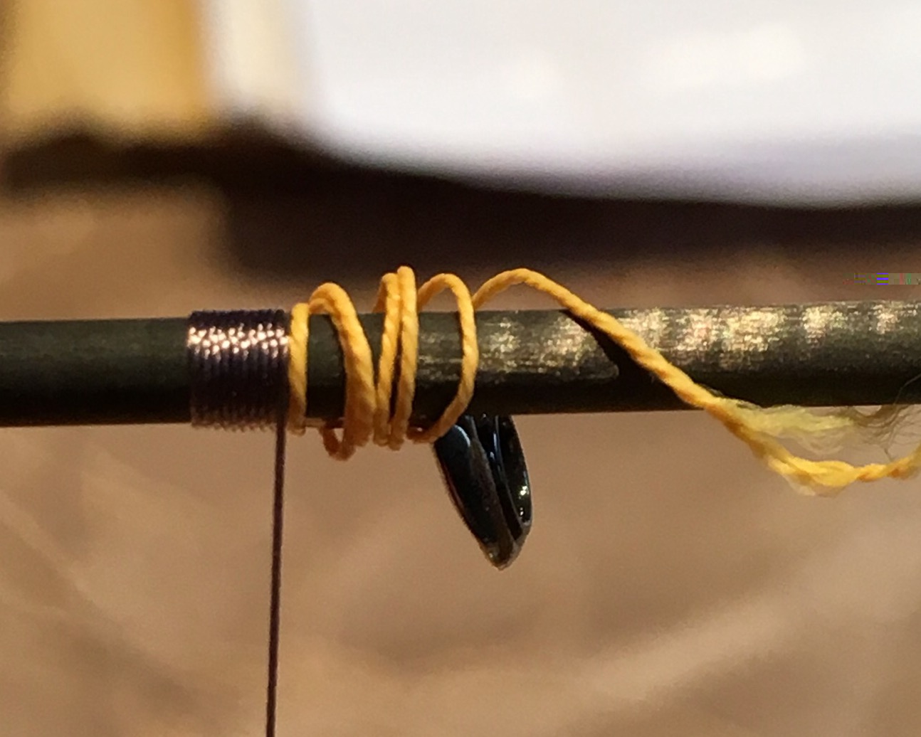

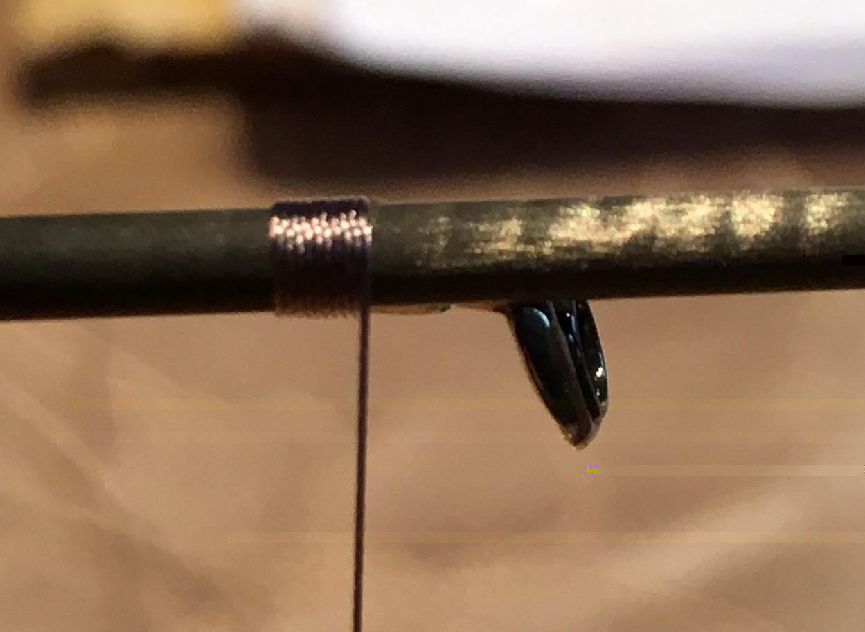

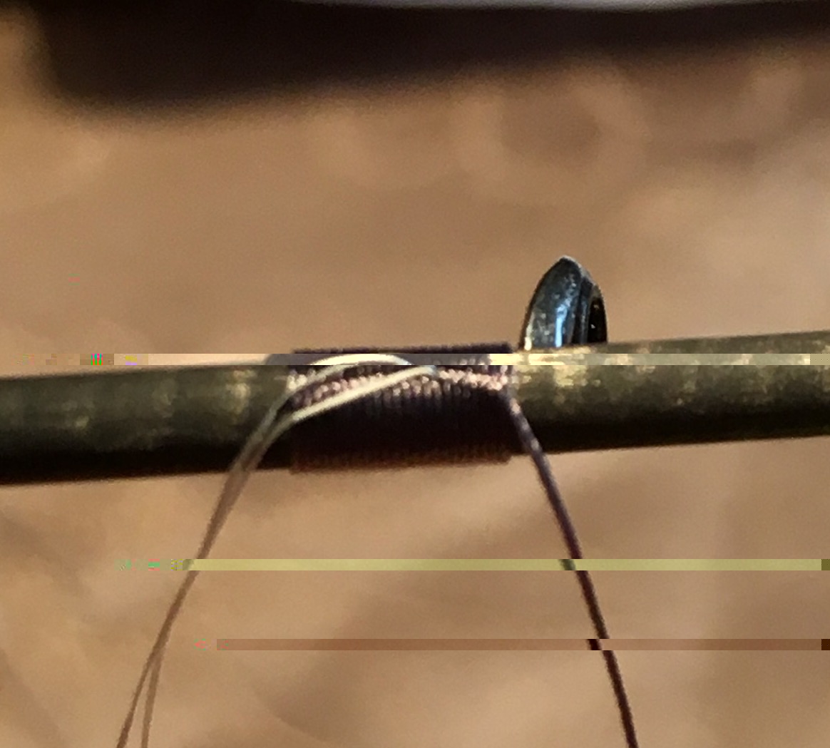

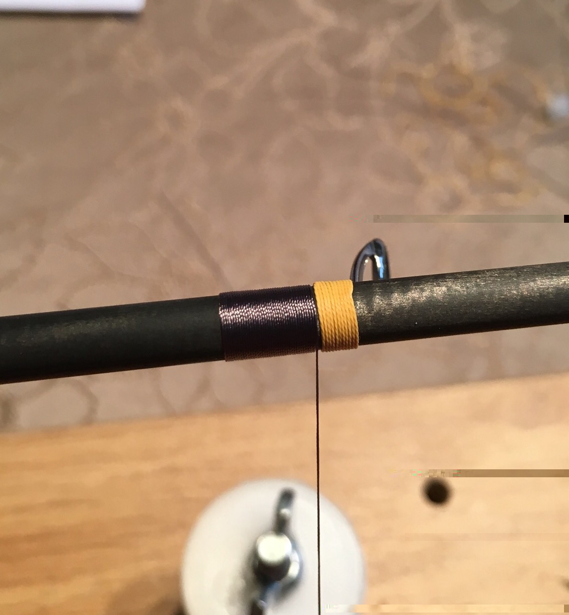

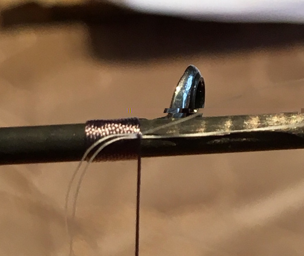

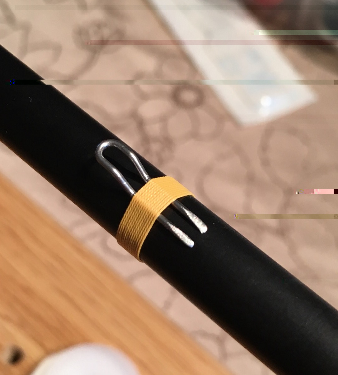

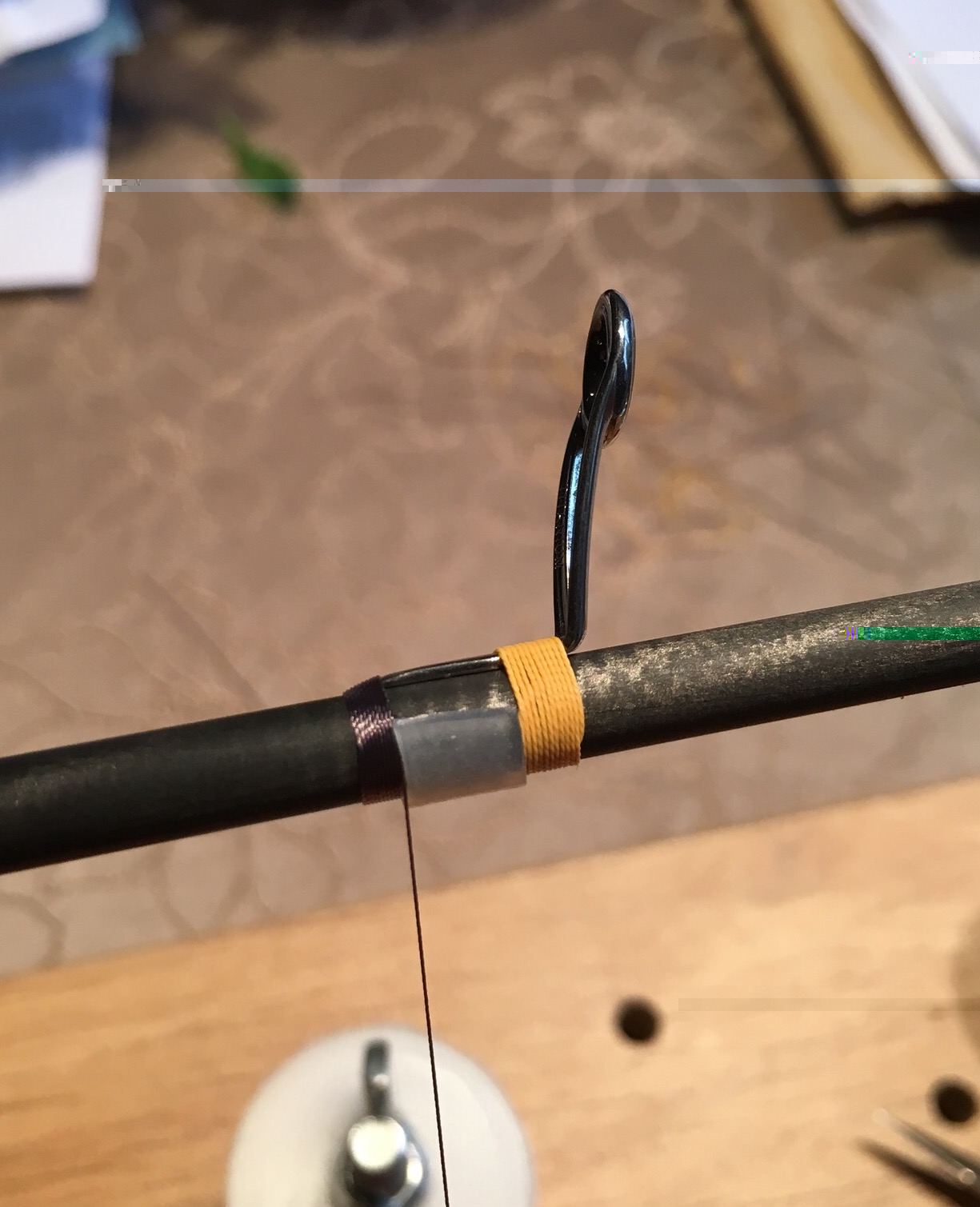

Alors une fois qu'on atteint la bordure du fil C l'anneau tient diffusément : On peut alors faire sauter la pre ligature : Et poursuivre : On fixe sa boucle : On poursuit jusqu'où on doit stopper : On passe le fil dans la boucle qu'on tire jusqu'à bloquer le fil contre la ligature : On coupe à ras : Et on tire bien dans l'axe : Ainsi pas de risque d'avoir un petit bout qui ressorte et ne forme un picot au vernissage.

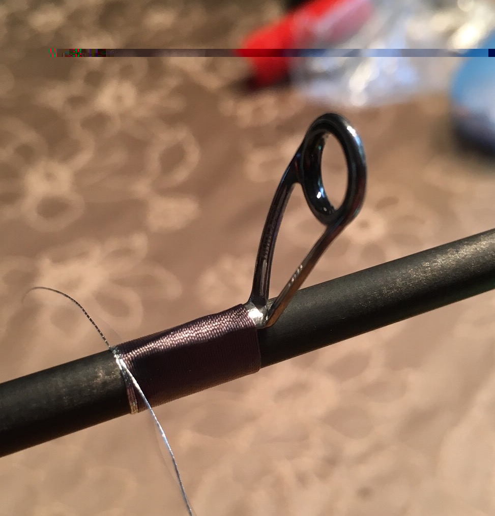

C'est le même principe avec le Guide Tubing qu'on fait sauter des qu'on l'atteint : On poursuit jusqu'à la pre ligature : Qu'on fait sauter, pose de boucle, on poursuit, on pass dans boucle, on coupe on tire et hop le KLTG7M est ligaturé : On finit par le KLTG16H : Bon reste à poser les liserés mais madame desire aller faire quelques courses

Bon j'ai quand même pus avancer

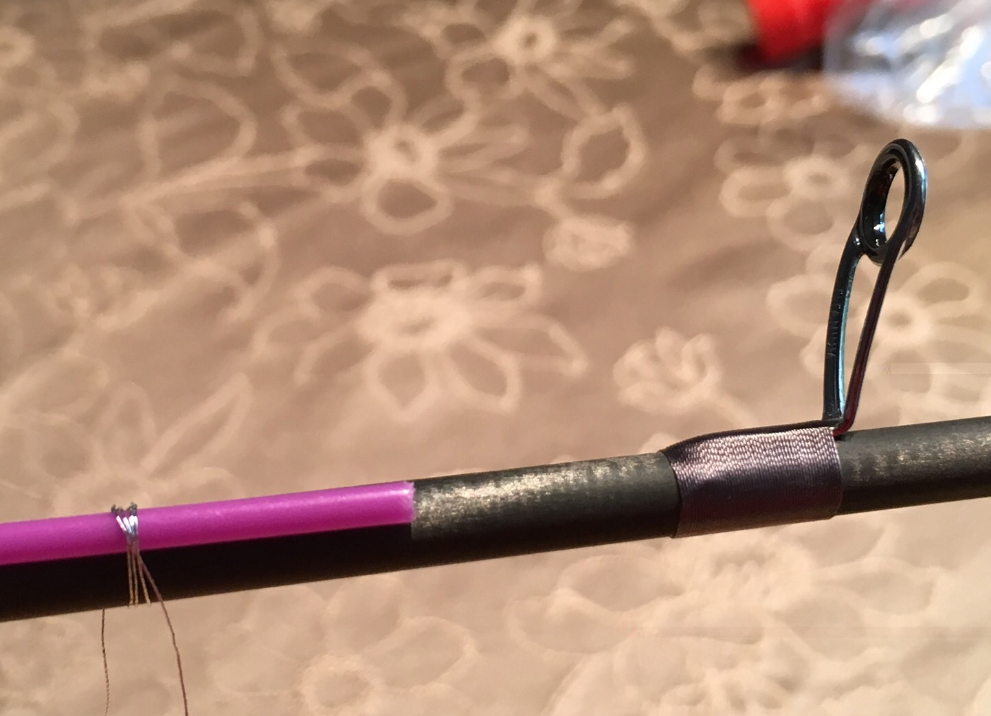

Restait les liserés à effectuer pour finir la partie ligaturages des anneaux.

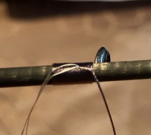

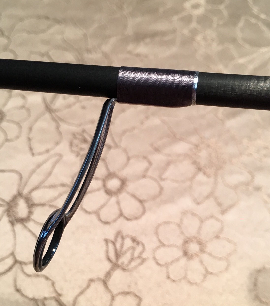

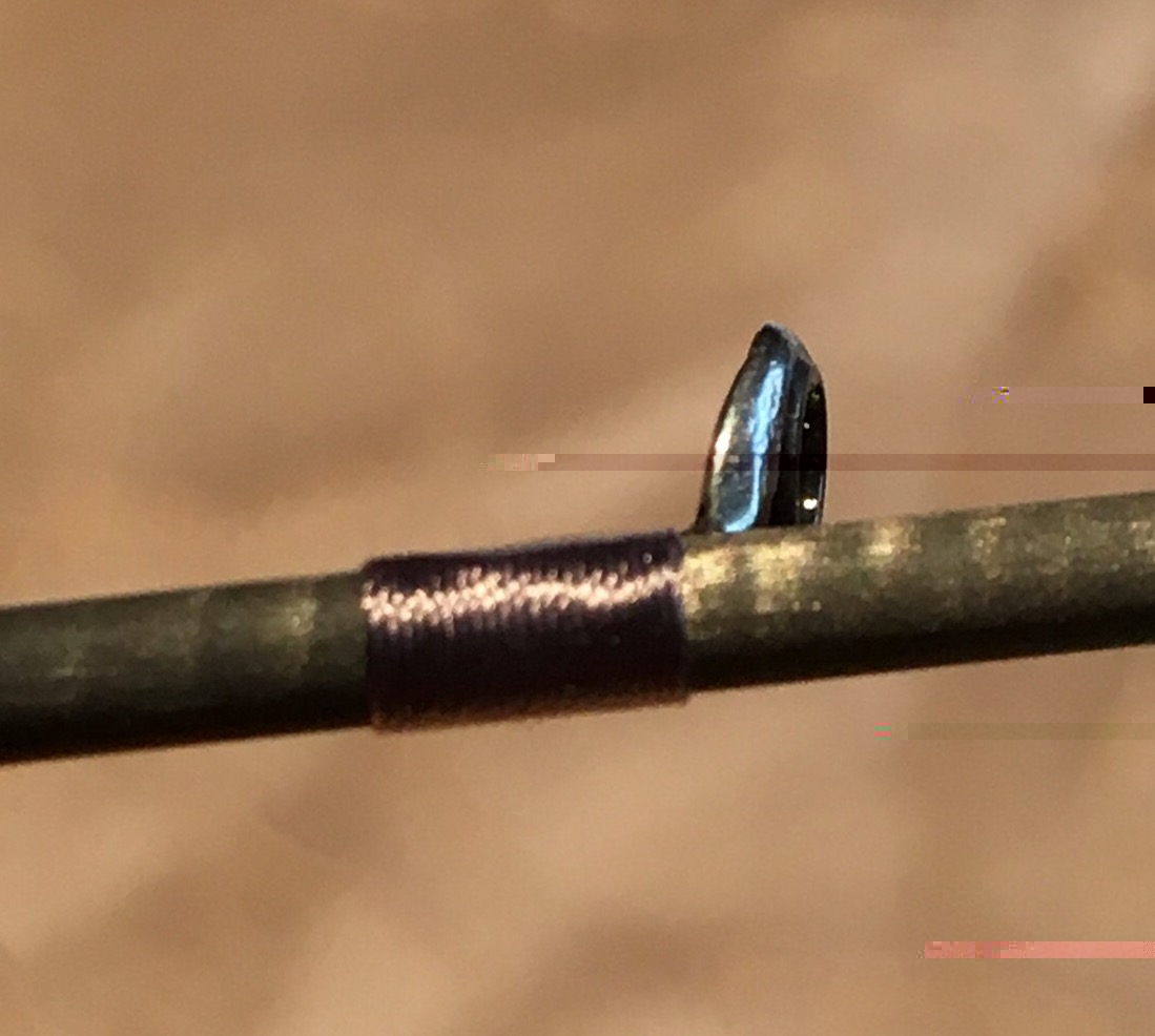

On attrape le fil chrome (et un coton tige) : On fait glisser et on tends bien, plus qu'à couper les bouts (scalpel entre les spires) pour liseré 3 tours sur KLTG7M :
Et 4 tours sur le KLTG16H : C'en est finit pour les anneaux.

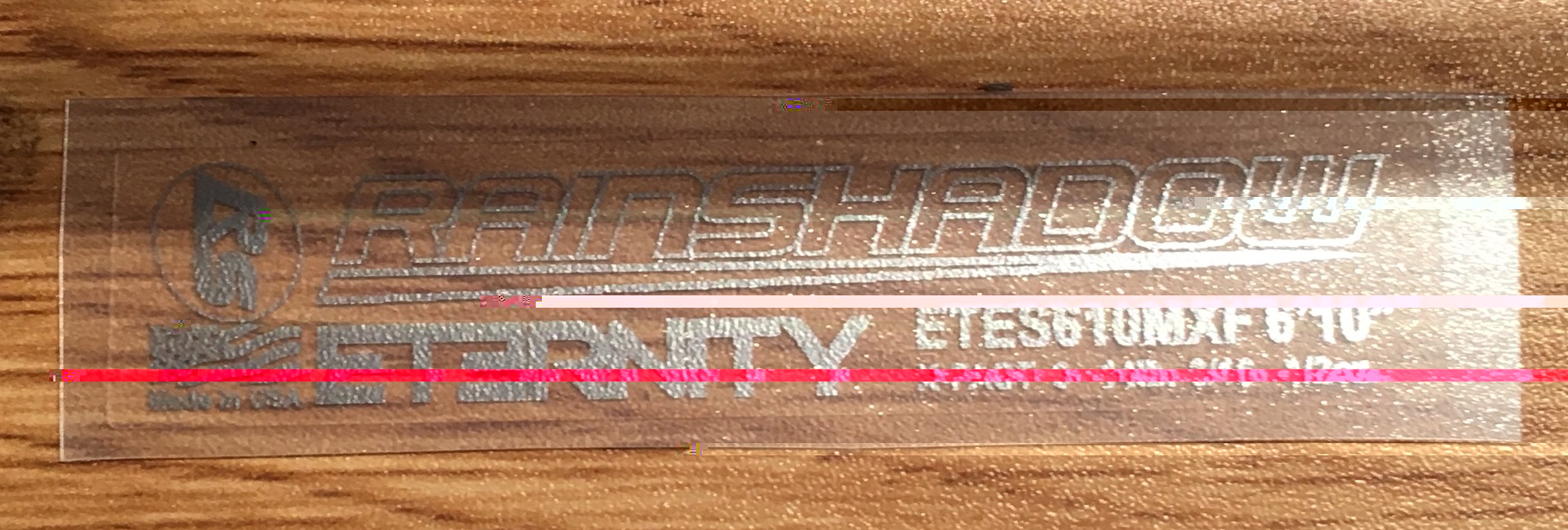

Reste à s'occuper de la bague WCS16 (6 tours) : Puis à poser le marquage.

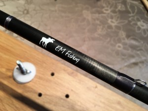

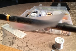

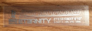

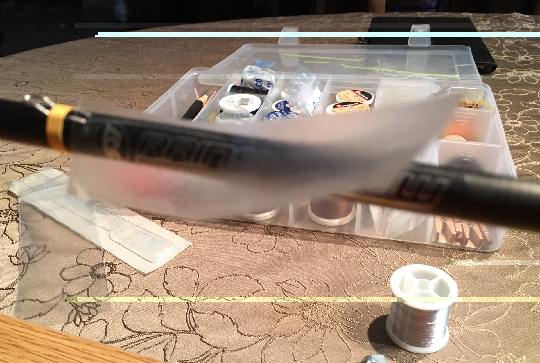

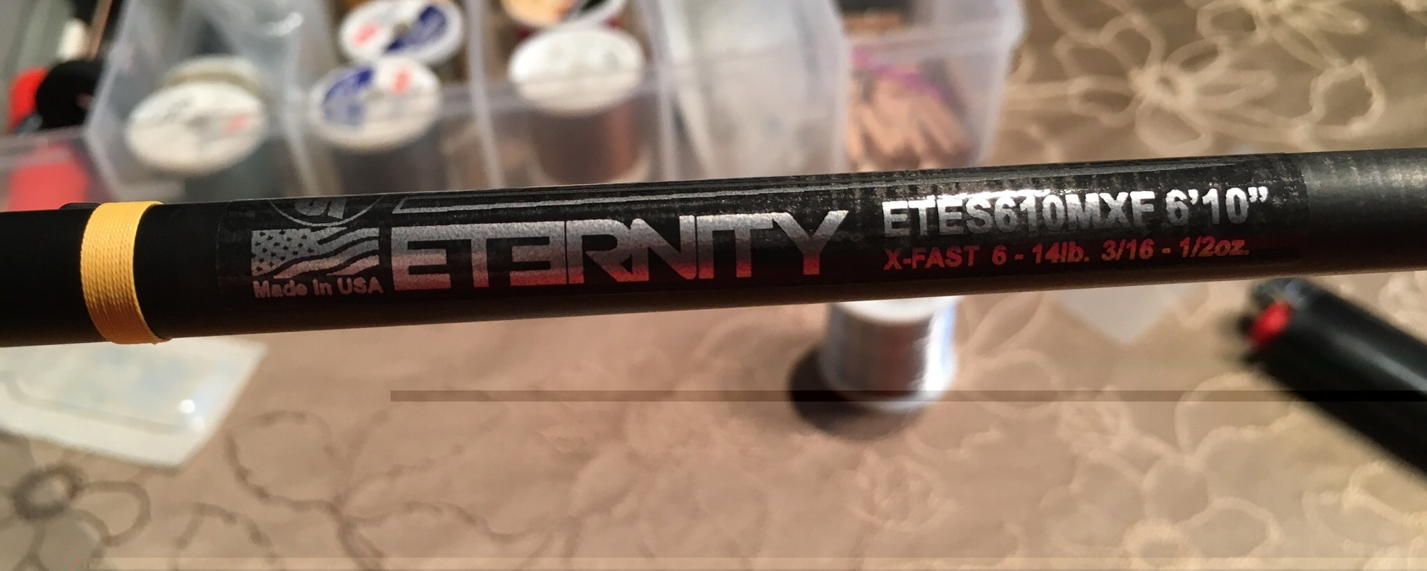

Je commence par positionner mon accroche-leurre qui délimitera son extrémité basse : Le marquage livré avec le blank : Il s'agit maintenant d'un autocollant (terminé les transferts pour les Eternity) avec une feuille protectrice pour application.
On décolle donc le dessous pour libérer la partie adhésive et on positionne sur le blank.
Grâce au filme de pose on peut sans danger bien appuyer partout et fort (j'utilise mon brunissoir à ligature).
Puis oter le film applicateur : Voilà reste plus qu'à ligaturer l'accroche-leurre et la fin de marquage: Une paire de liseré plus tard reste plus qu'à signer : C'est prêt à vernir (en fait je viens d'appliquer la 1ère couche de Clear Flow qui est en train de tourne).

Je doit avoir un souci avec mes doigt moi ! J'ai essayé la technique du coton tige pour les liserés mais ça par toujours en vrille du coup j'en fait pas ^^. Je pense que je loupe des étapes :p

c'est pas le light grey Max c'est le Charcoal

ANR a écrit :...
Et les deux gris, la c'est net le Médium Gray s'est assombri du au Blank sombre en dessous : ...
Je parlais du résultat de ses test de couleur un peut plus haut c'est d'ailleurs pas du light mais du medium gray j'ai bien vue qu'il utilisé le charcoal pour ses ligatures
