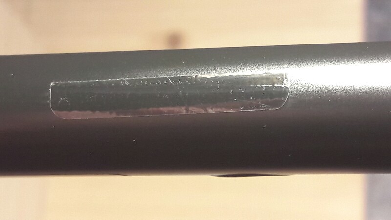

Je rebondis sur ce souçi de vernis, j'ai eu un truc similaire sur le montage du 661 et avec du clear flow, j'avais pourtant nettoyé à l'alcool à 90° le blank
en effet peut-être la colle du tokollant... vu que c'est désormais sec je vais retenter une couche supplémentaire :!:

J'avais nettoyé le blanck également.
J'ai reponcé et revernis mais rien à faire :(
Sur une chute, je vais nettoyer un bout de sticker à l'alcool après l'avoir posé .
Par contre je n'avais pas eu de soucis avec les transferts NFC ...

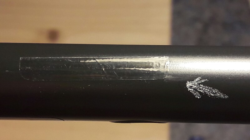

Essai sur blanck nettoyé
De la colle est apparue lorsque je j'ai plaqué le sticker au brunissoir :
J'ai renettoyé à l'alcool menager et à priori le sticker n'a pas souffert

Re: La deuxième pour pike et moustache Rclb 70 XL
à voir en vernissant maintenant :)

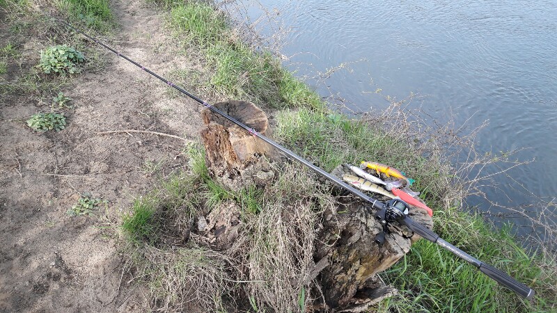

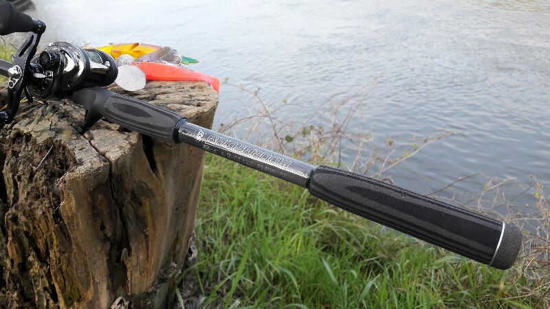

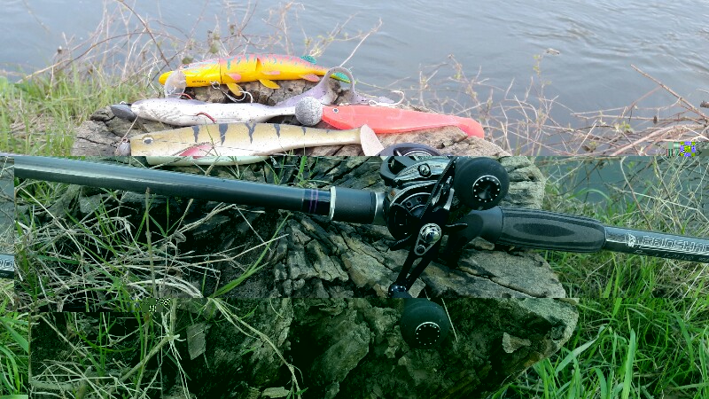

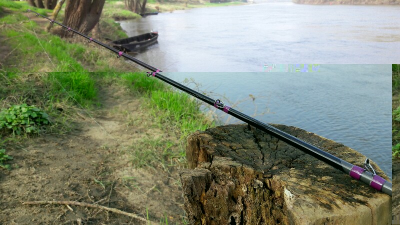

Voilà la bête terminée . Poids : 200 g tout pile
Plus qu'à attendre sagement l'ouverture :?
La pièce jointe « 20170325_101316-800x450.jpg » n’est plus disponible

Elle est superbe ta canne.... Bravo ;)

Top !
Décidément, j'adore cet EVA, je trouve le résultat super esthétique.

J'ai eu moi aussi des problèmes de retrait de vernis sur un tocolant phénix et je pense aussi que c'est du à la colle des stickers.
