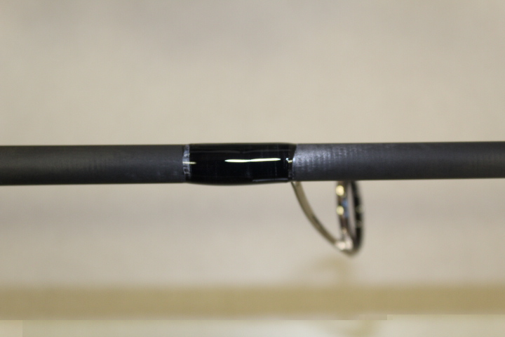

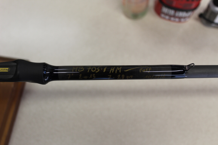

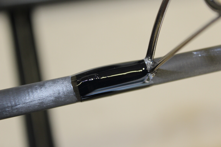

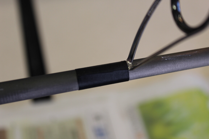

Hello donc déjà bonne nouvelle ce matin le vernis à pris , c'est dans l ensemble pas trop mal ormis la premiere et la derniere ligature qui présente une petite aspérité j ai peut etre mis la flamme trop prés ? Le vernis long est pas trop mal m^me si je pense la pour le coup pas assez débullé au niveau de la bague

Donc ben je pense laisser comme ça sauf avis contraire après c est juste je pense esthétique mais bon comme je misé pas la dessus je voulais une canne simple et sobre mais qui peche .....donc on verra à l essaie

As ton avis les defauts sur le vernis: ligature je laisse comme ça ?
alteclansing49
Messages : 3244
Localisation : Angers (49)
Re: Montage MB 705 HM
Message par alteclansing49 »
Il y a un léger manque de vernis, rien de méchant. Soit tu refais une fine couche, soit tu laisses comme ça et ça pêchera !
