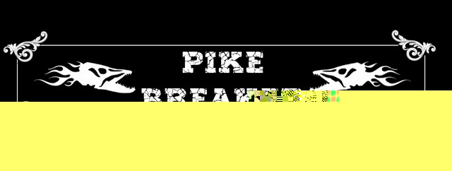

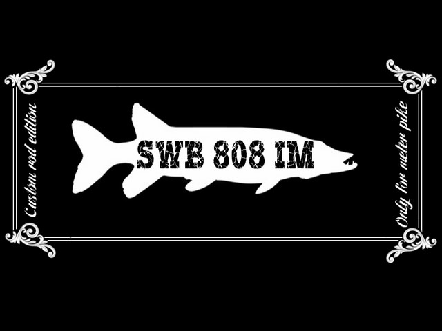

Les décals sont faits via le logiciel Gimp, on peut faire des trucs sympa également avec paint. Après quelques cogitations et différents tests mes décals seront comme ça pour les curieux.
décal SWB PM (Copier).jpg (26.3 Kio) Consulté 5159 fois
décal SWB butt (Copier).jpg (34.96 Kio) Consulté 5159 fois
Comme d'habitude je vais les faire sur la base de décals à l'eau, ça a des contraintes mais aussi de sacrés avantages comme le repositionnement ultra simple une fois posé. Petit rappel du crackling sur la police du décal, on verra ce que ça donne à la pose
Pour l'instant j'en suis la, ça avance au poil !
