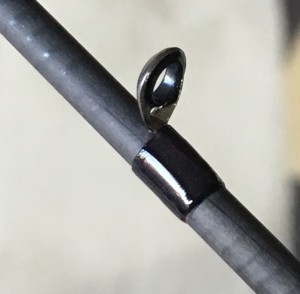

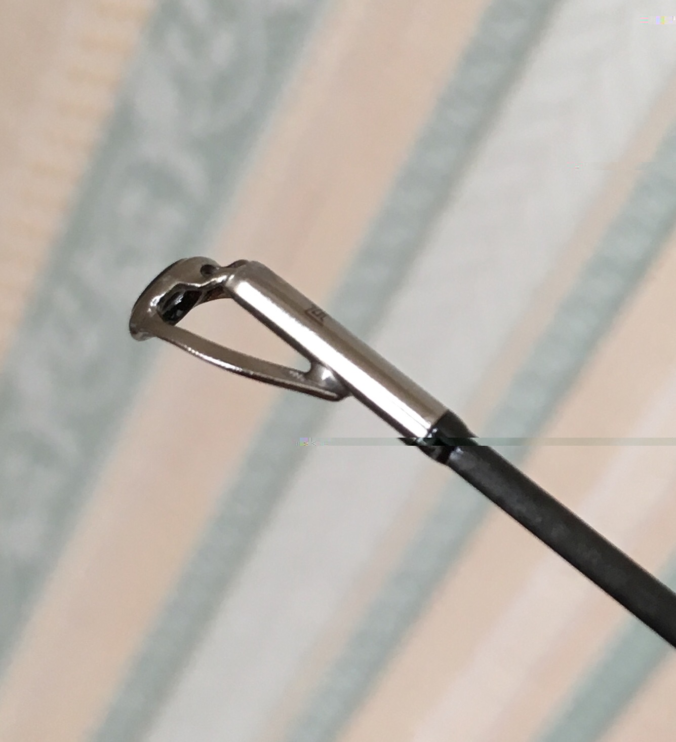

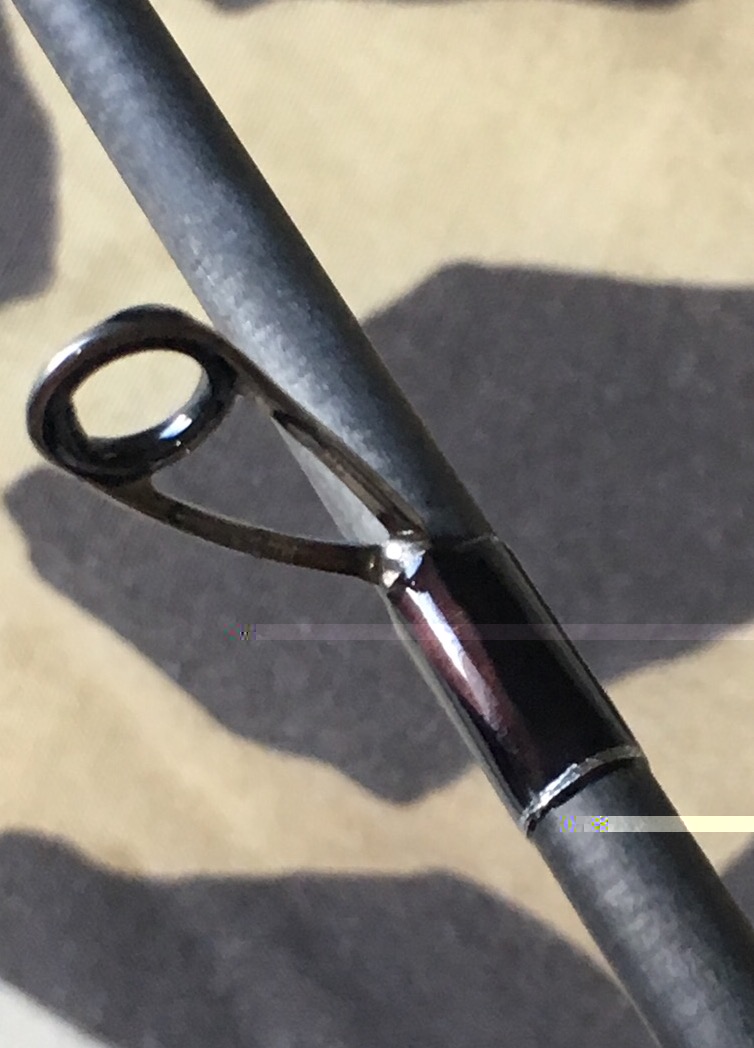

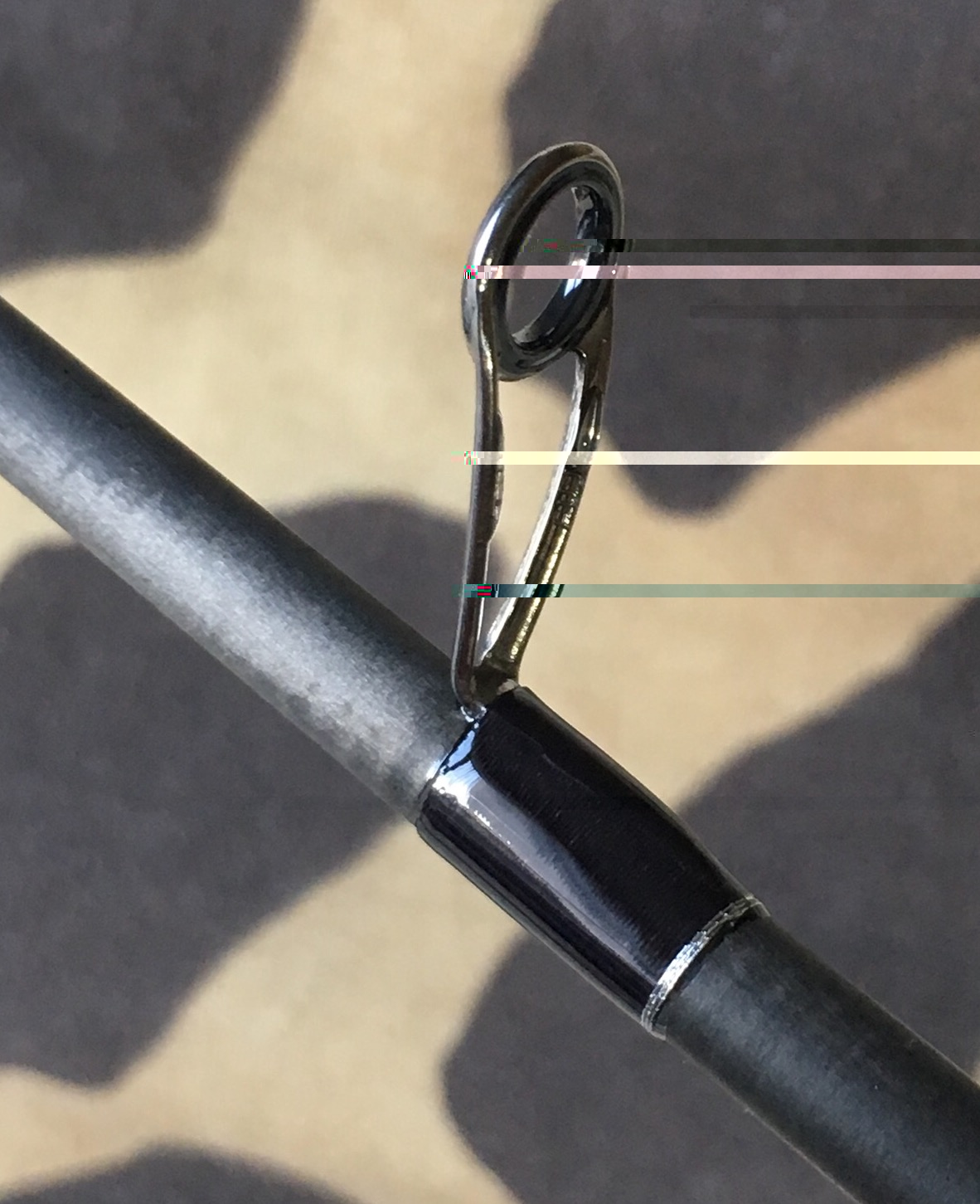

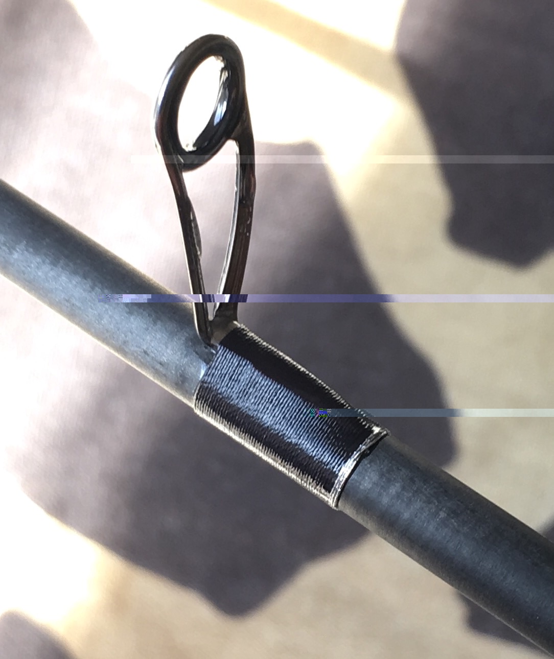

Bon 1ère couche sèche (top le Clear Flow
Donc pour la Tete de scion pas de ligature juste une goutte de vernis pour assure une transition blank/tube non tranchante : Donc pas de surcharge
(je ne passerais pas de 2nde couche à cet endroit).
Pour le reste c'est juste une couche d'imprégnation le but est juste d'imprégner totalement le fil et de combler les tunnel le long des pattes des anneaux.

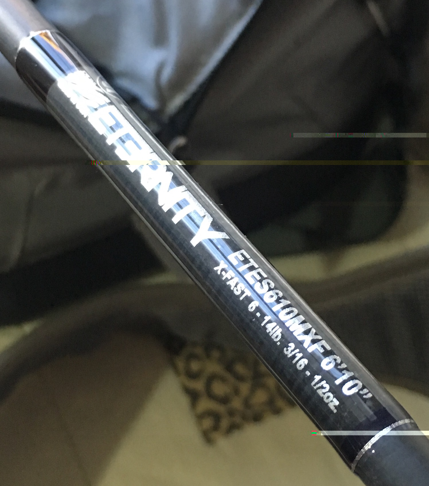

Ca donne ca sur les KTTG4 : Idem pour KLTG7M : Et KLTG16H (on voit bien que c'est juste imprégné) : Même sur le marquage c'est tres légèrement époxié : C'est le moment d'arraser au scalpel les éventuels petits picots (j'en avait un tout petit sur le liseré du KLTG16H) .
Mais également de mettre un très léger coup de PDV sur le marquage (très léger car il y a vraiment peu d'epoxy).
Je le fais quasi toujours sur les marquages car c'est toujours un peu bosselé (visible sur la photo) c'est en grande partie du à ma signature qui repousse toujours un peu l'époxy (le ponçage aidera grandement à diminuer cela sur la 2nde couche).
La seconde couche sera toujours légère mais facile à doser car çe qu'on verra lors de l'application sera très proche du résultat final une fois sec (il n'y aura pas d'absorption par le fil ni picots ceux ci ayant été arrasés après la 1ère couche).
La la 2nde couche tourne

D'accord avec ta méthode Eric, une couche d’absorption et une couche de finition et normalement c'est top.ANR a écrit :Bon 1ère couche sèche (top le Clear Flow)
C'est le moment d'arroser au scalpel les éventuels petits picots (j'en avait un tout petit sur le liseré du KLTG16H) .

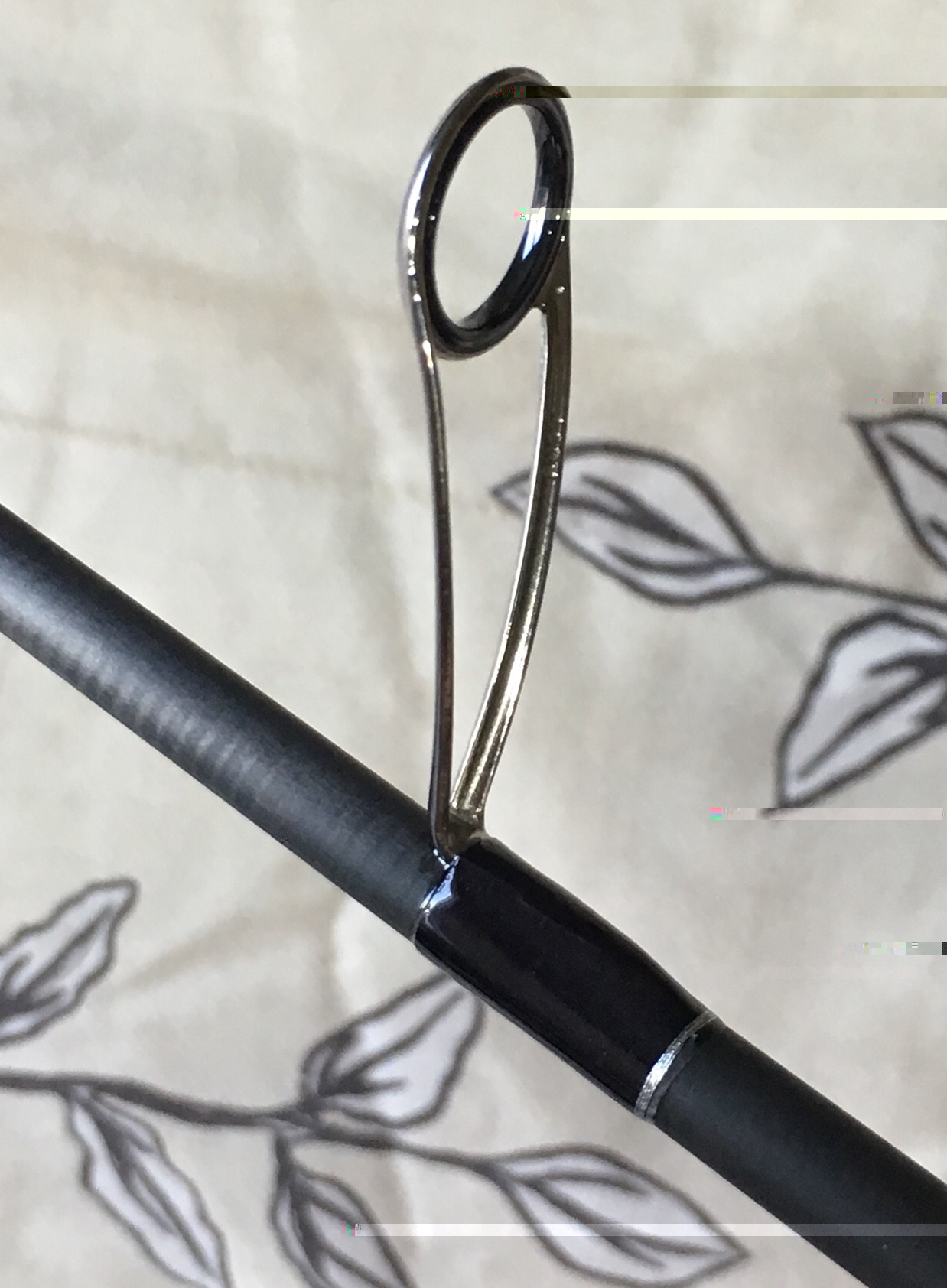

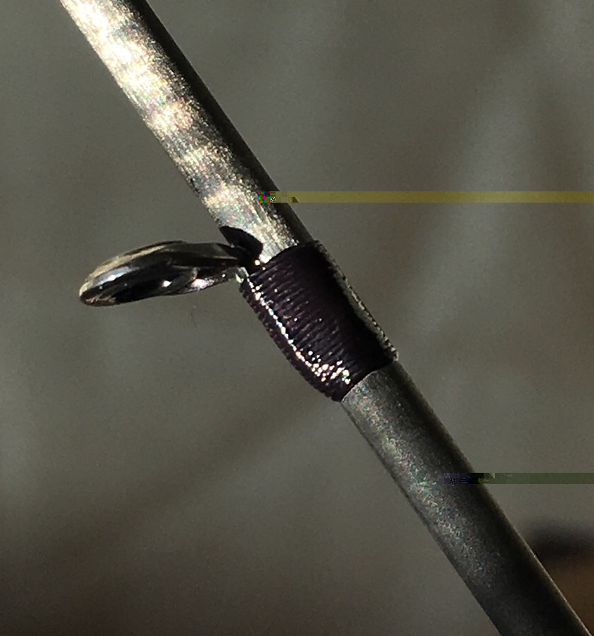

Re: ETES610MXF (Rainshadow Eternity RX9+)

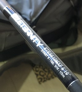

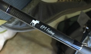

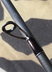

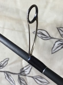

Top je sais pas mais ca commence à ressembler à quelque chose
Les KTTG4 c'est bon : Le KLTG7M ou on voit bien la légère translucidité de la ligature: Sous un autre angle : Le KLTG16H : Devant la bague WCS16 cest tout bon également : Reste le Marquage : Et la signature : Bon la suis dans l'expectative me faut plus de lumière pour trancher, je laisse ainsi ou je reprend le marquage qui est peut être perfectible (et je mets où pas 3ieme couche sur KLTG16H voir KLTG7M).
Ca me semble tres bien mais j'ai l'impression d'avoir un petit manque sur la signature, un fil sur le marquage, un picot sur l'accroche leurre (peut être poncer un fil) et peut être un spot sur KLTG16H ou le vernis est moins profond.
À voir avec meilleure lumière

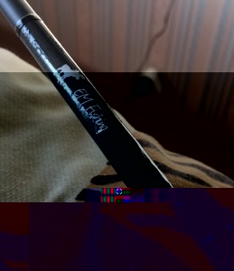

Bon bien sur j'ai chercher à fignoler.
Ponçage marquage et coupe du picot sur accroche-leurre (j'avais effectivement attaqué un poil un bord de ligature sûr 1er ponçage
Ponçage KLTG7M et KLTG16H (et coupe d'un petit reste de picot).
Et donc 3ieme couche.
La le marquage est bien.
Mais le mieux étant l'ennemi du bien j'ai du encore accrocher le fil lors du ponçage des KLTG, donc un micro picot sur chaque
Donc re scalpel et très léger
ponçage.
Et re epoxy, la ca tourne et ça a l'air OK (on verra une fois sec si je peux enfin coller le butt et donc finir).

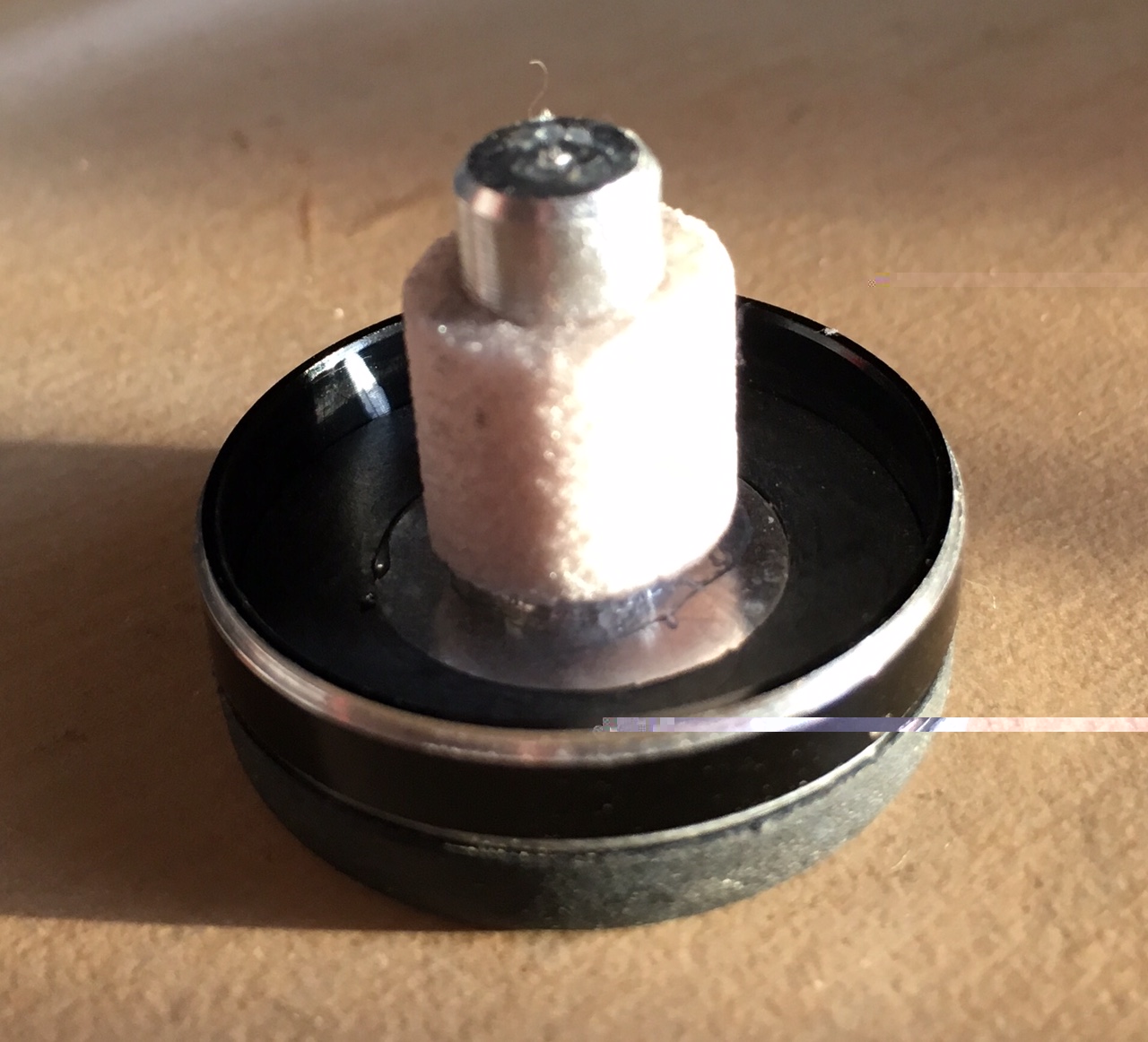

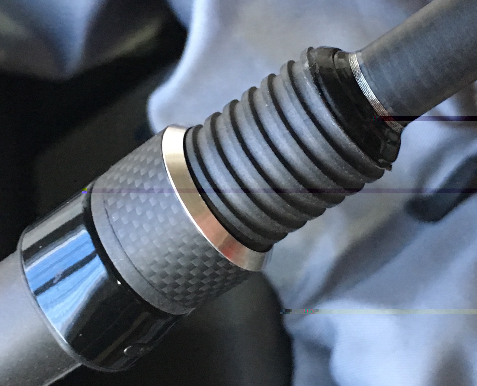

Bon restait plus que le butt à coller.
Pour le caler j'ai collé un bout de Shim16 sur la tige du butt (http://www.rodhouse.fr/fr/butts-composi ... 06332.html).
Un 'petit' bout afin de garder une longueur suffisante de tige apparente afin que le mandrin de la perceuse puise avoir prise dessus.
Un petit coup de tournage avec une lime à ongle (ça se lime tellement facilement cette matière) pour que ça 'gras' dans le blank : (je rappelle que j'avais également fait un léger tenon à l’extrémité du grip destiné a accueillir le haut de la bague noire/argent)
Un peu d'epoxy au cul du blank et sur mon arbor et hop plus qu'a patienter que la colle sèche.
