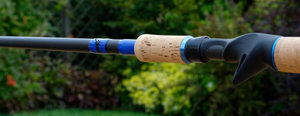

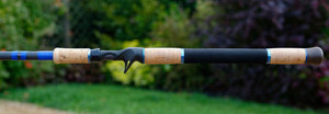

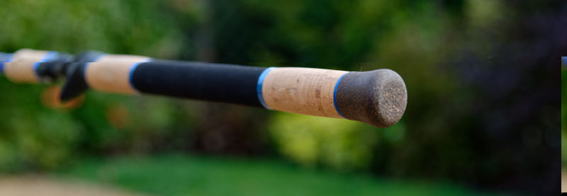

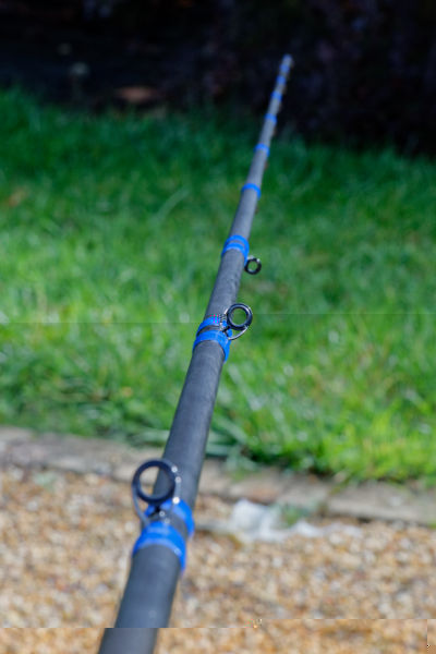

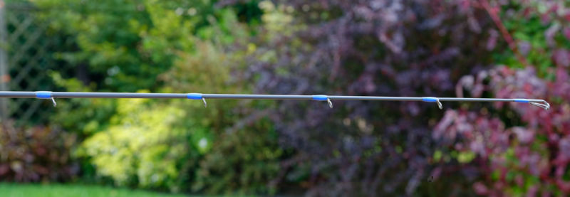

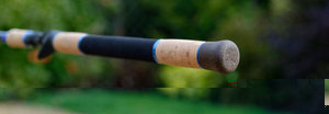

Voilà les photos ;)

Ollez! sympa tous ça!
Phénix : TX-684M-C/TX-682L-C
Re: La seconde : Big Bait (Phenix 790H)
ça claque sa chatte 8-)

Je trouve aussi, merci ;)
La v2 est mieux que la v1, même si je me serais bien passé de ladite v2... :oops:
