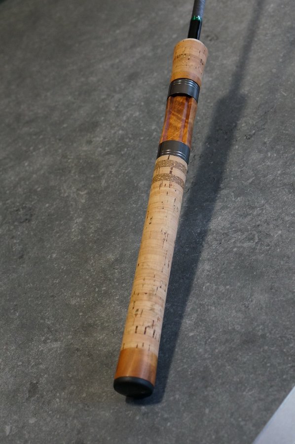

Bonjour à tous !

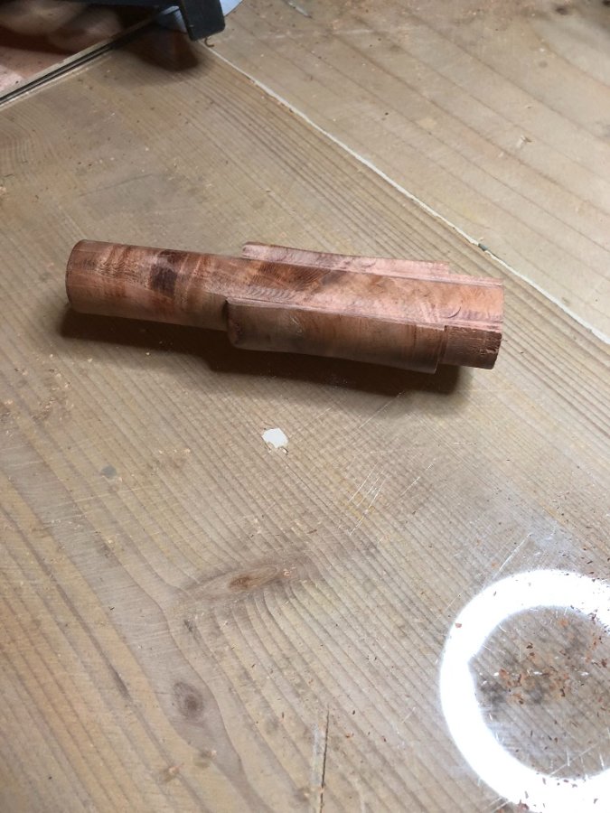

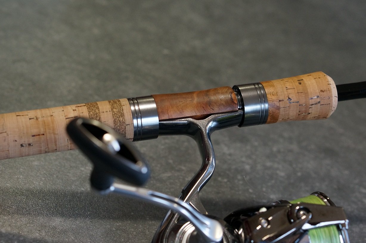

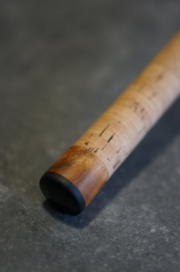

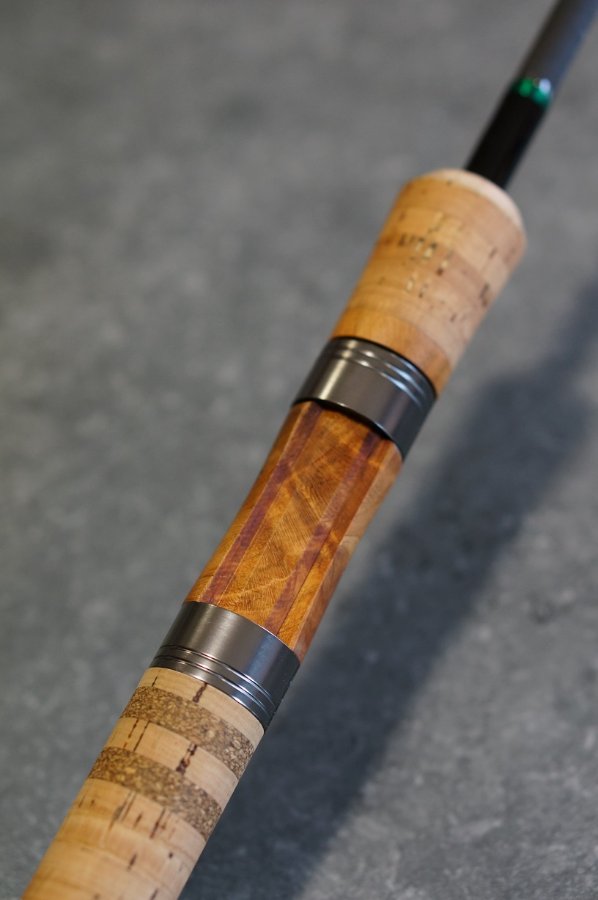

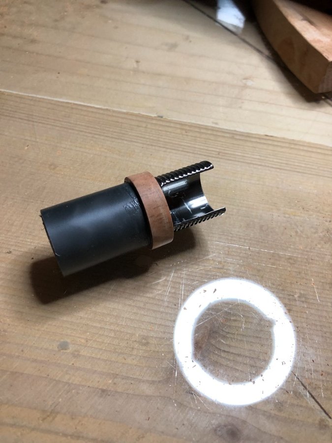

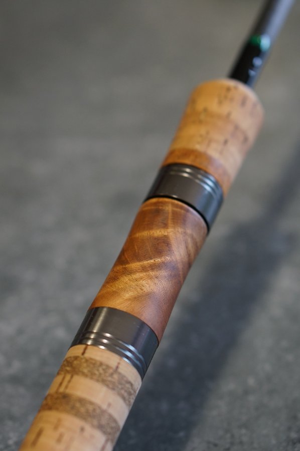

Après avoir déjà monté quelques cannes, j’ai eu envie de me lancer dans un projet un peu plus compliqué : monter un canne en réalisant moi-même la poignée en liège, et les butt, porte moulinet et fore grip en cerisier.
L’idée est de réaliser une canne truite wading, pour pécher au leurre dur type D-Contact de 50 à 75mm. Sa petite sœur (FW702-1) est trop juste pour ça. L’objectif est de se rapprocher des 100gr, même si avec un blank qui fait 50gr nu, ca va être chaud !
Matos que j’ai utilisé pour monter tout ça :
- Un carrelet de cerisier tourmenté
- Des rondeles de liège
- Le blank…

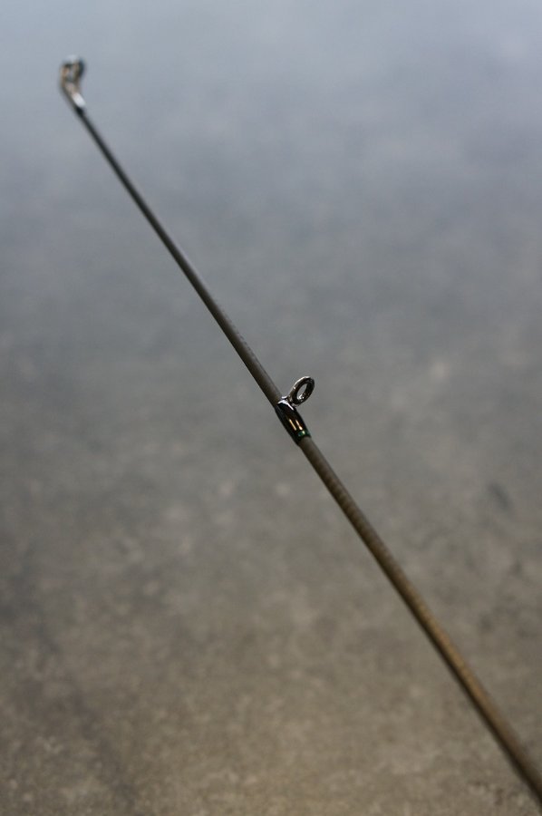

- La série d’anneaux torzite qui vont bien
- Un « BUTT AVEC BAGUE NOIRE INTÉGRÉE » à désosser pour récupéré la partie caoutchouc et l’insert
- Un « CULRATA ROSEWOOD SPINNING » à désosser pour récupérer les partie métalliques
- Fil métallique A pour des ligatures plus fines.
Verdict : 106gr sur la balance !!
La partie plastique du fore-grip qui sert de support à la bague bois et au liège a été tournée au taf sur un tour CN. Le reste, c’est tour à bois et Drémel !
Retour sur son premier jour de pêche, la fermeture de dimanche : testée avec du d-contact 50 – 63 – 72. Ca prend le twich à l’aise, voir un peu trop à l’aise à mon gout, c’est un poil trop puissant pour nos rivières des Cotes d’Armor où les truites passent difficilement les 40. J’ai fait deux jolies truites de 38, sorties avec autorité ! En combat c’est rond et clairement typé truite, mais pour voir ce qu’elle à réellement dans le ventre, faudra attendre les prochaines vacances et les gaves des Pyrénées…
NFC, elle est pour quand la FW703-1 IM ???

Elle est superbe ;)
ça va être long d'attendre mars avec un outil pareil :)

Tres belle cette poignee, le melange bois liege est une reussite, bravo ;)

superbe , j'aime beaucoup ce genre de colori pur du bois ;)

Vraiment beau, le bois donne une super touche « matière vivante »
Ça me tente aussi sur un prochain projet
