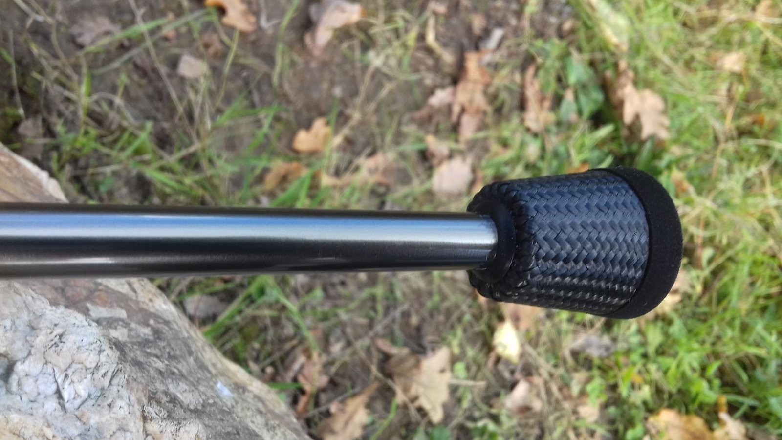

PM skeleton casting, grip carbone/EVA, tube carbone bague de finitions BWC et WCS.
BUTT carbone
(215.63 Kio) Téléchargé 0 fois

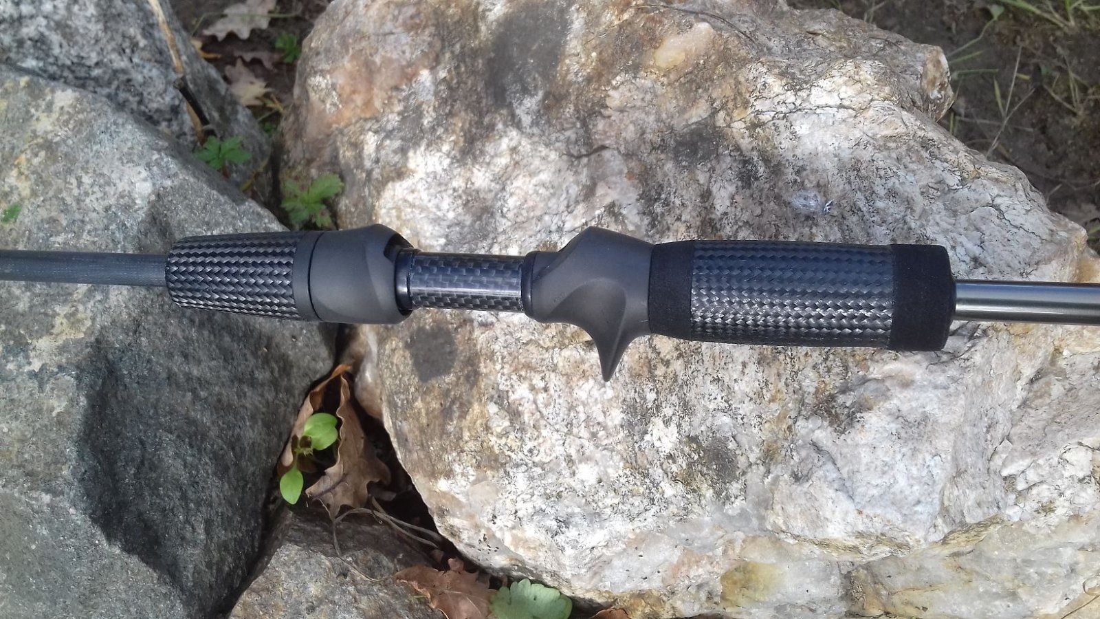

Talon carbone/EVA avec une bague BWC pour une finition parfaite
https://www.rodhouse.fr/fr/product/fcccfb-2-3
Poignée de face
(377.15 Kio) Téléchargé 0 fois

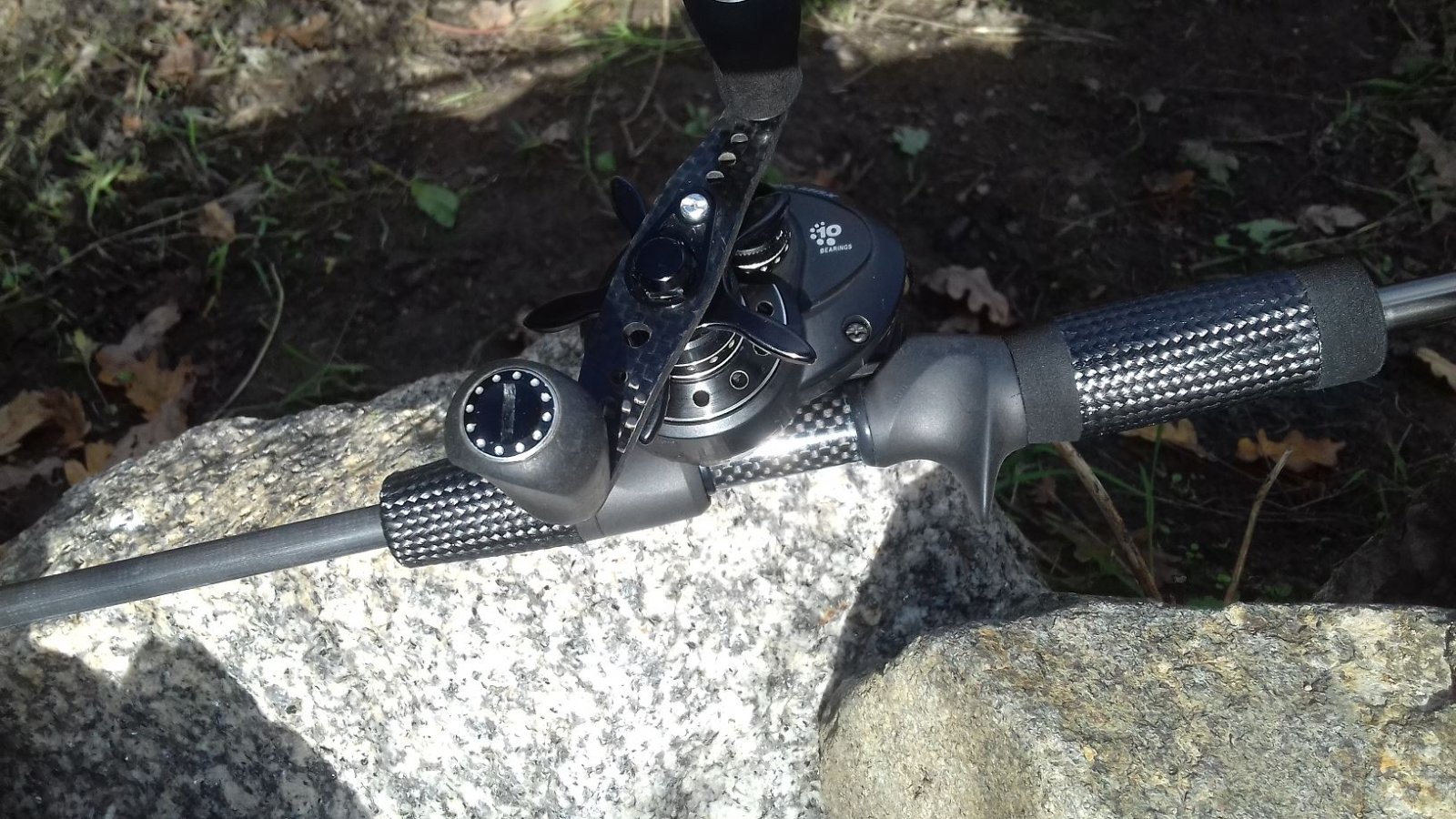

porte moulinet skeleton avec quick lock : là j'ai bricolé avec un CFX HIDDEN THREAD SPLIT GRIP que j'ai coupé en deux (car trop long pour le quick lock, la petite taille était en rupture de stock)
https://www.rodhouse.fr/fr/product/cfx- ... lit-grip-4
j'avais un reste de tube carbone (diamétre 15) qui m'a servi à faire l'insert entre les 2 parties du PM, il est possible d'utiliser celui -ci :
https://www.rodhouse.fr/fr/product/insert-cfx-4
finition par 2 bagues WCS et BWC (car j'ai pété une bague WCS de 15 :oops: )
Poignée vue de droite
(321.17 Kio) Téléchargé 0 fois

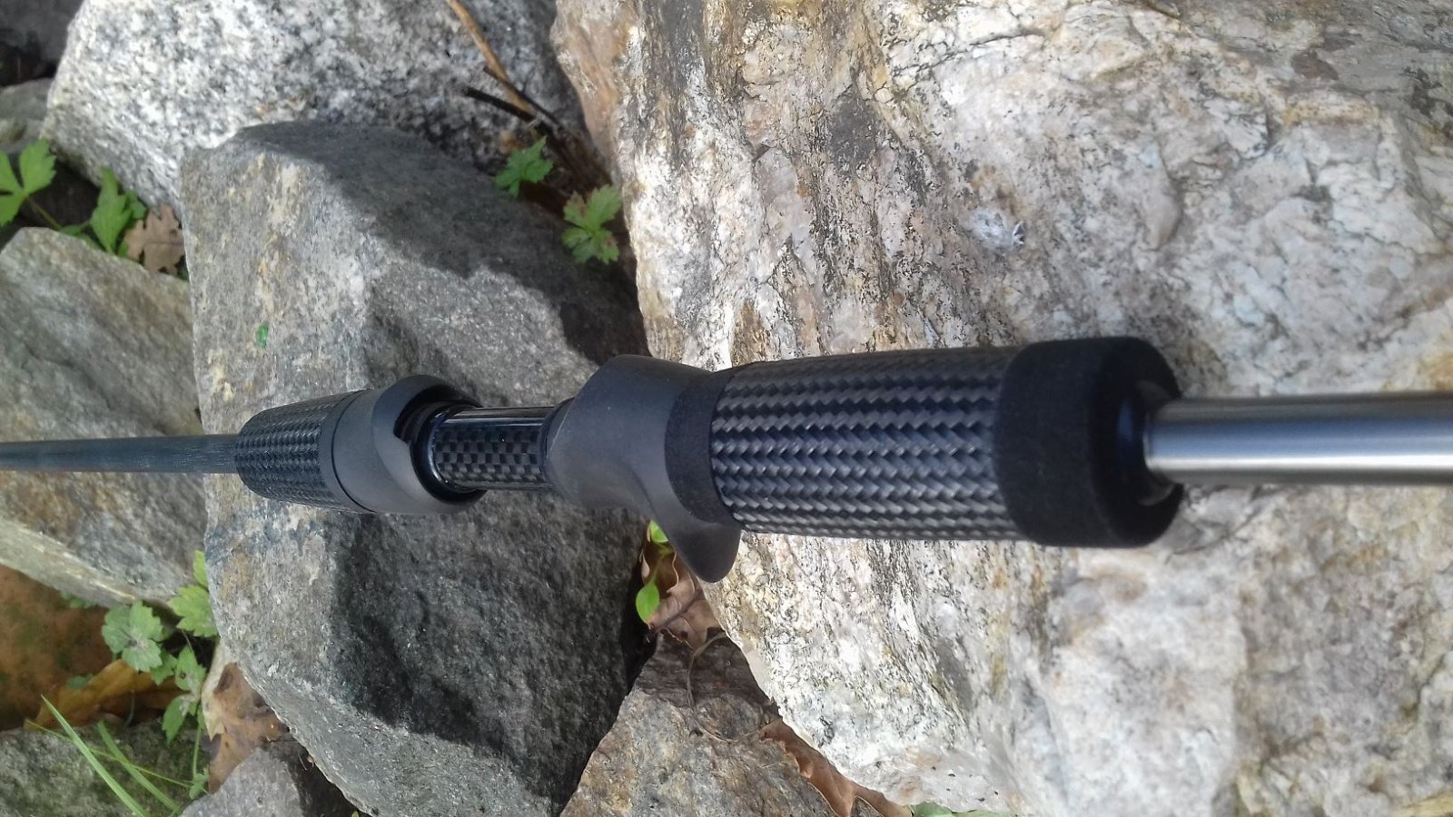

Coté Rear grip on était parti sur un rear grip EVA noir, aprés un montage à blanc l'EVA tout noir faisait "tache" (il existe en version carbone !) donc je me suis servi du CFX carbone que j'ai coupé précédemment et l'ai inséré au rear grip, la finition du rear grip côté butt avec un bout du rear EVA n'était pas visuellement top, j'ai refait 1cm d'EVA noir insérer dans le CFX carbone et mis une bague de finition BWC
https://www.rodhouse.fr/fr/product/rear ... s-16-et-17

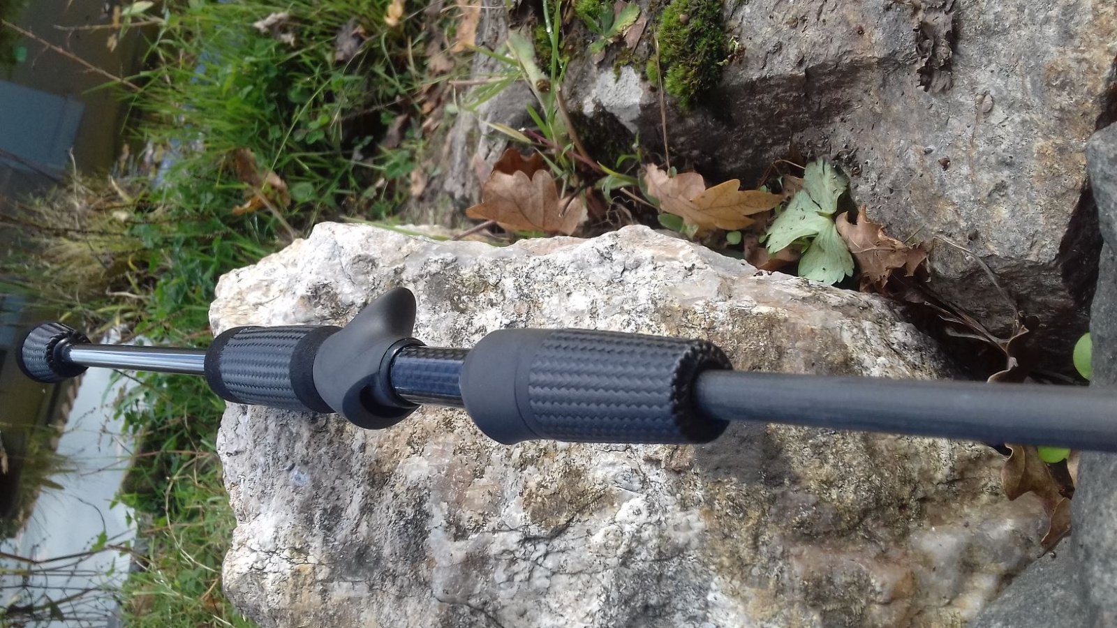

Poignée vue de gauche
(375.18 Kio) Téléchargé 0 fois
Côté quick lock on voyait l'arbor jaune au niveau du tissage carbone, j'ai poncé et collé un tube de carbone à la place, histoire d'être raccord en terme de couleur !

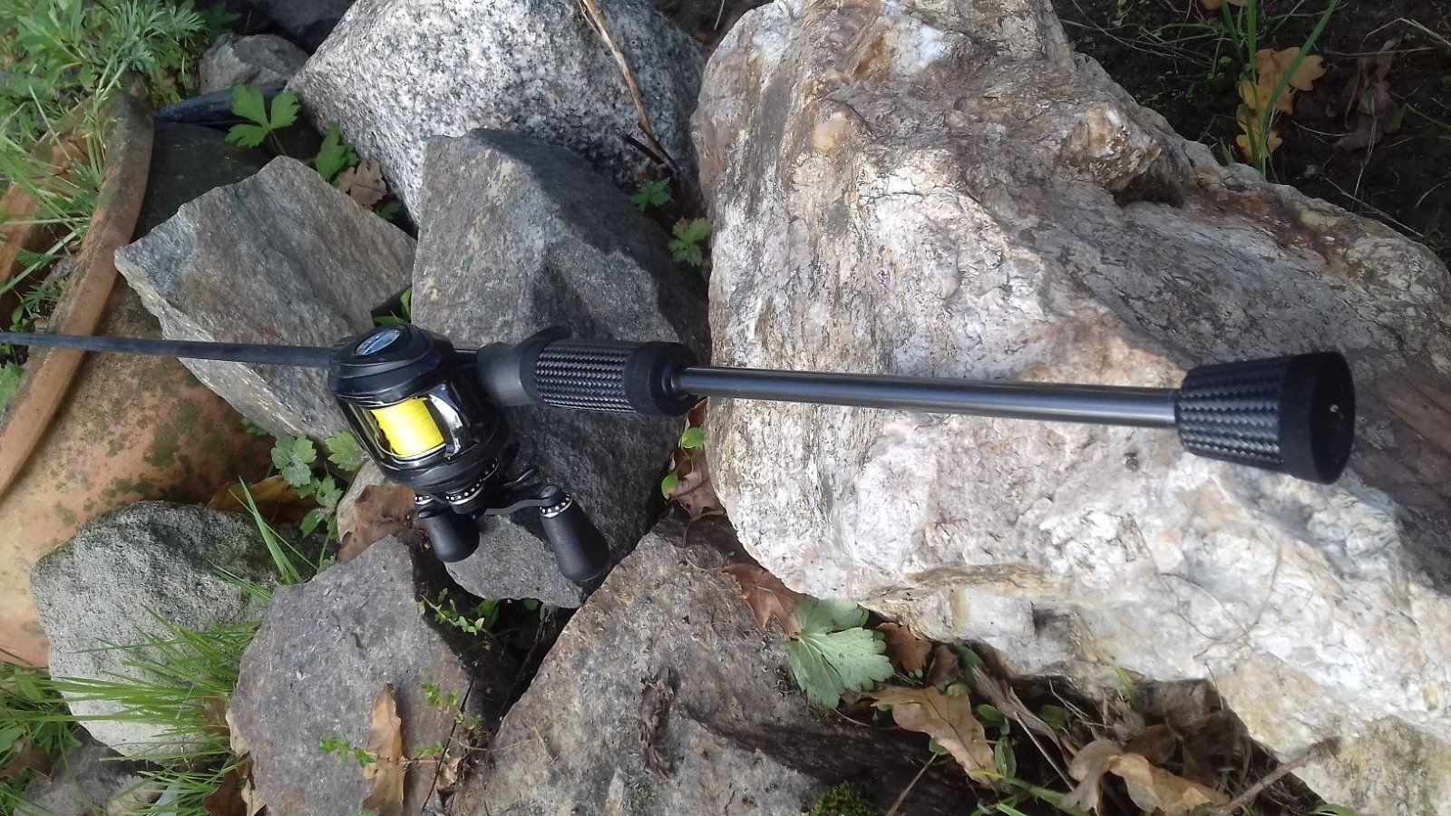

Poignée + moulin casting
(318.26 Kio) Téléchargé 0 fois
une fois ajouté un moulin ça donne ça !
