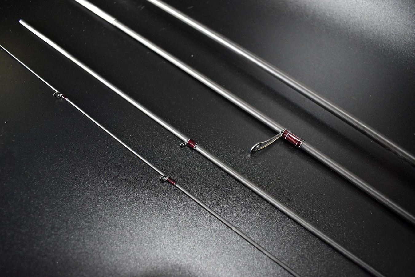

- 15 anneaux en torzite : klh12, klh10, klh8, klm 5,5 et 11 kt4, le tip est un 3,5...

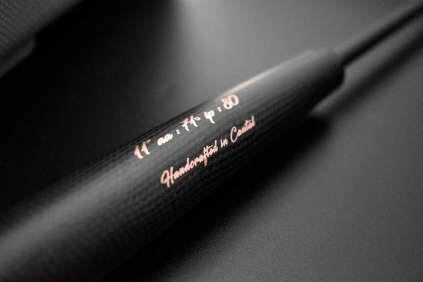

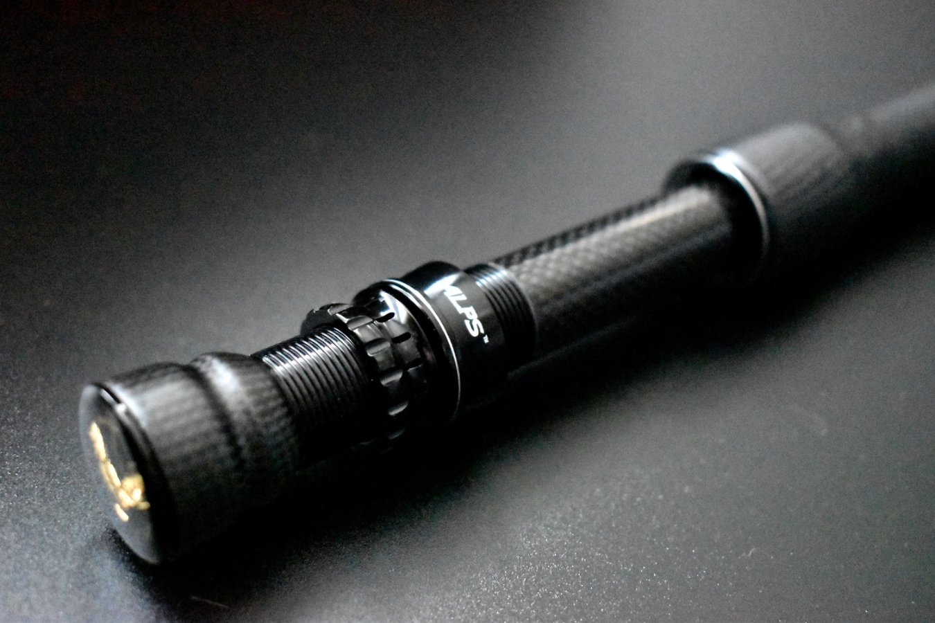

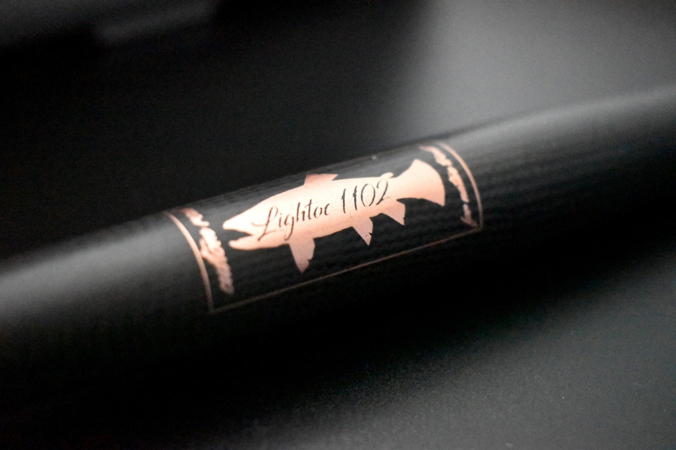

Un PM ALPS pour la fly que j'adore : il figure sur chacune de mes cannes toc.
(86.38 Kio) Téléchargé 0 fois
Un délire maison sur le grip : j'ai nommé la lightoc 1102

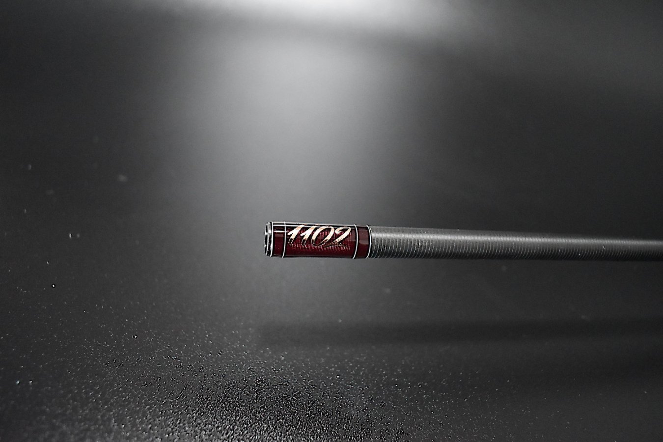

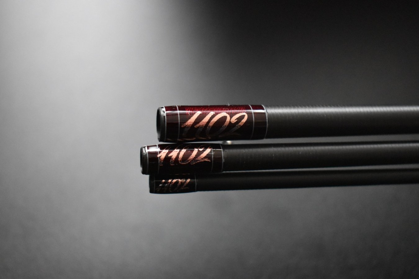

Double délire sur les raccords d'emmanchement : liseré blanc et rouge métal et marquage perso.

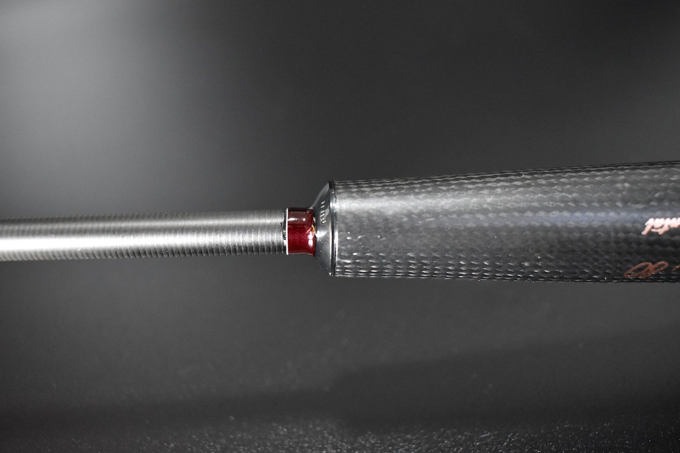

Vue d'ensemble du grip carbone : 39cm pour 27gr, finition mat

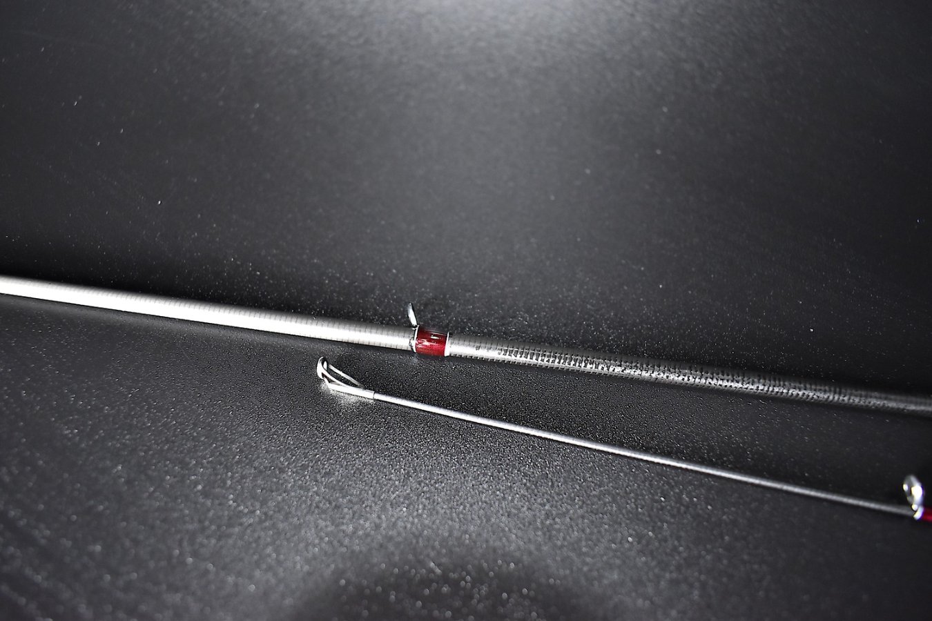

Rampe de lancement en KT4, j'ai 3.1gr d'anneaux (16) sur la rod!

burgundy en nylon et metal + liseré blanc

Pourrais tu nous en dire un peu plus sur la réalisation de ces stickers, merci

pour les stickers comment fait tu pour imprimer du metallique ? perso je commande sur un site spécialisé

Pour les stickers (qui n'en sont pas en fait) je n'imprime pas en métallique. Il y a un process à faire, rien de compliqué, mais je préfère encore affiner la chose avant de partager la façon de faire. Vous inquiétez pas ça va viendre ;)
